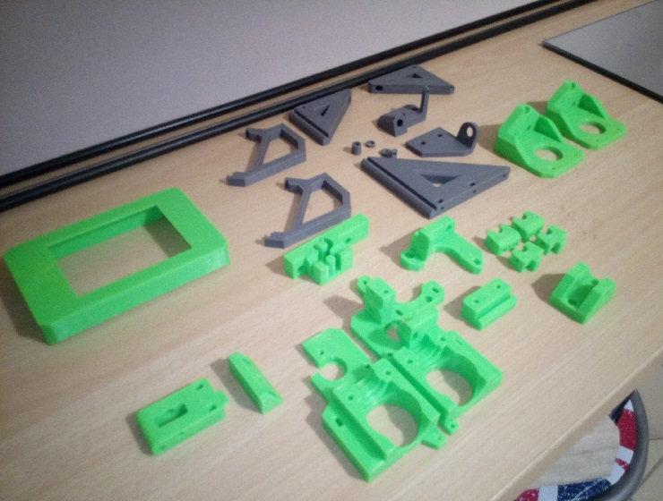

Actuellement je travail avec une Tevo Tornado, c'est elle qui va imprimer tout les éléments de ma petite I3. Pour l'instant je dirais que je suis à 60% des impressions, les éléments de l'axe X  et les boîtiers pour l'alim et la carte mère. Pour ce qui est de la quincaillerie et de la partie électronique je suis à 1/3 du lot commandé

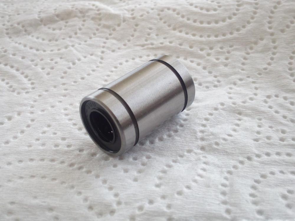

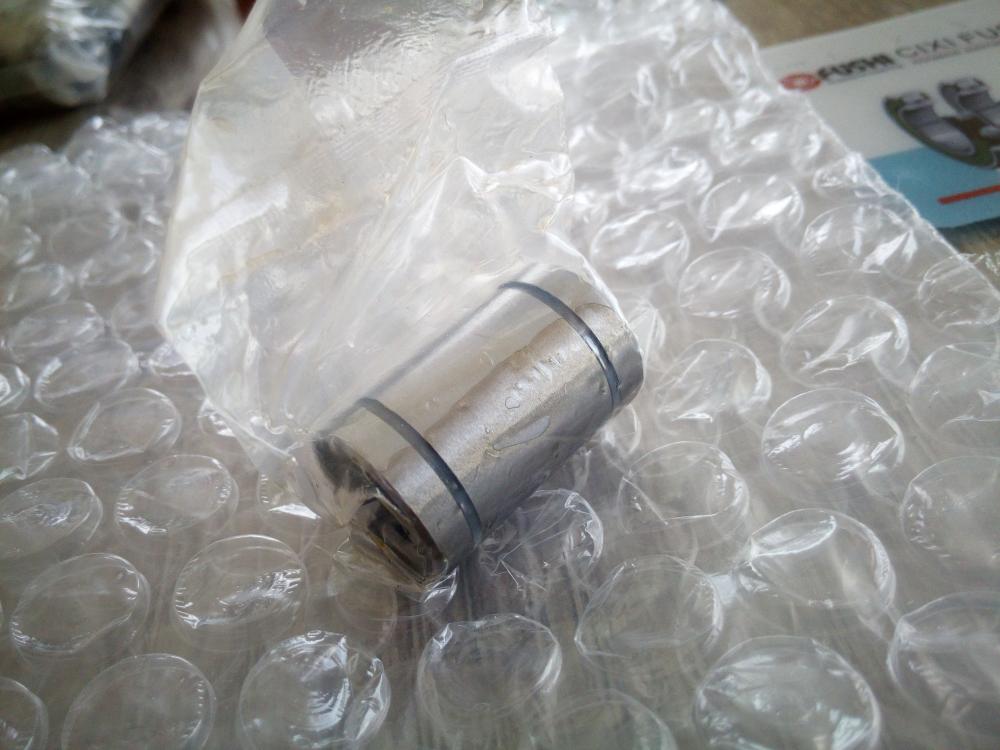

casi tous est en transit, je commence à recevoir certaines pièces, aujourd'hui dans la boîte aux lettres, les roulements et LM8UU de chez Fushi ainsi que les tiges trapézoïdale commandé chez Kingroon
Si je peux me permettre je recommande vraiment fushi ! les roulements et LM8UU étaient très bien emballé, graissé dans des sachets individuel, pas de pertes de billes rien de rien, vraiment pour le prix au top !
Concernant les Vis Trapé de chez Kingroon même chose RAS, pas de point dur, pas tordu bref que du bon !

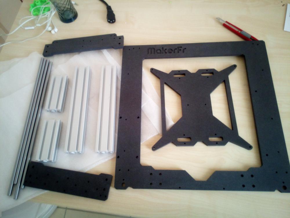

Concernant le châssis mon choix est fait, j'ai commandé le profilé 20x40 ainsi que les tiges de Ø8 h6 chez Dold Mechatronik suite à la recommandation de l'un de nos confrères sur le forum. La qualité a l'air d'être au rendez vous, j'attends la réception. Pour le reste je vais partir sur une découpe jet d'eau d'une plaque en Alu 2017 ép 6 mm. Je pense que ça suffira je verrais dans le temps s'il est justifier de prendre plus épais en alu ou pas !

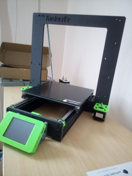

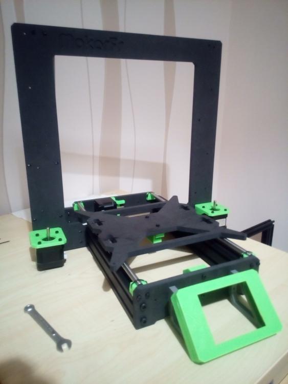

Pas mal de pièces arrivent et la machine prend forme ça fait plaisir. J'ai fini par me tourner vers du Valcro ep 8 à la place de la découpe jet d'eau d'alu épaisseur 6 mm. Le prix est multiplié par 3 et c'est complètement injustifié pour le temps de découpe à faire... M'enfin, je pense faire avec le Valcro pour l'instant et j'investirais sur du Trespa épaisseur 8 un peu plus tard.

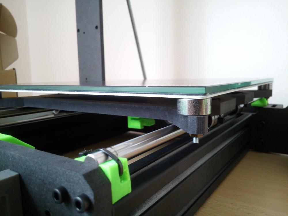

Réception également de mon plateau chauffant avec Ultrabase et du profilé commandé chez Dold Mecha
Après un coup de peinture + vernis sur le profilé j'ai taraudé le tout et monté progressivement la machine. Installation des moteurs Z et du moteur Y dans la foulée.
Pour finir pose du plateau chauffant et de son ultrabase, j'ai vraiment hâte de tester cette surface ! J'ai usiné 4 bagues avec une hauteur de 8mm +/-0.02 pour laisser un peu d'espace entre le Valcro et le plateau, résultat au top et bien propre

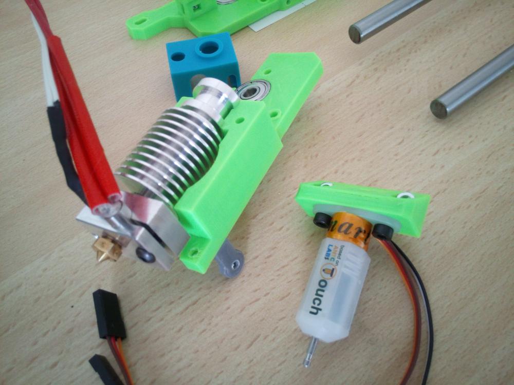

Et pour finir on commence le montage de la partie tête d'impression, j'ai reçu ma E3dv6 de chez TriangleLab et le Bl touch de la même firme, très bonne qualité et envoi rapide on verra une fois monté si ça tourne rond ! 🙂

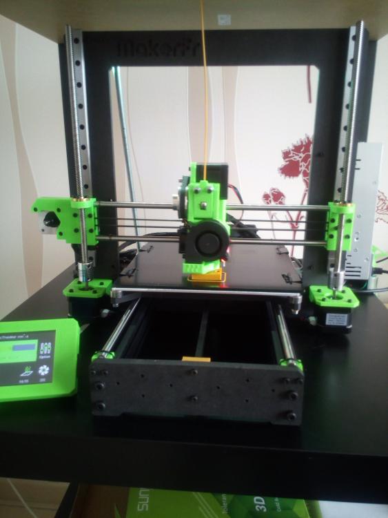

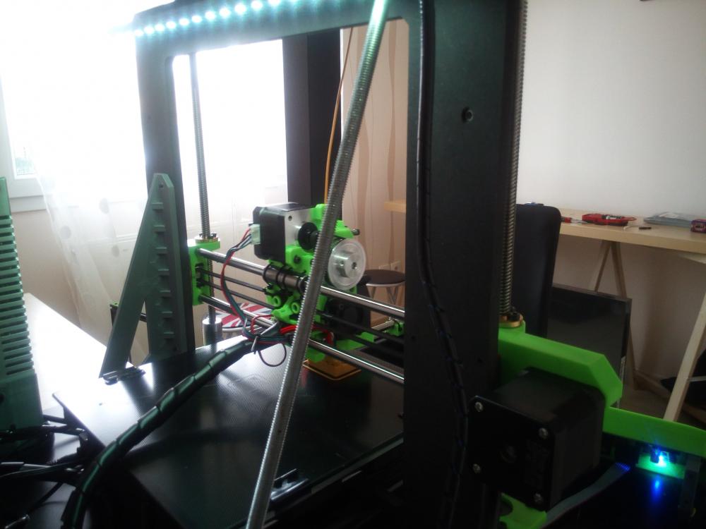

Après un petit mois d'inactivité sur le forum mais de gros bricolage et réglage à la maison c'est enfin fait ! La machine est terminé !
Comme prévu, une carte mère Mks Gen L avec des drivers 2208 sauf pour l'extrudeur, un 4988 suffit.
Installation du Firmware, mise en route de la machine, réglage des PIDs, du Zoffset, des températures par défaut et let's go !
Machine installé dans un caisson, l'objectif est évidement de fermer le tout proprement. Il manque encore le Plexi mais alors quel bordel pour en trouver par chez moi...

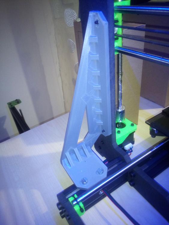

J'ai immédiatement dessiner et imprimer un renfort axe Z ressemblant fortement à celui de la PRUSA pour mettre l'alimentation à l’écart [Photo 3/4]

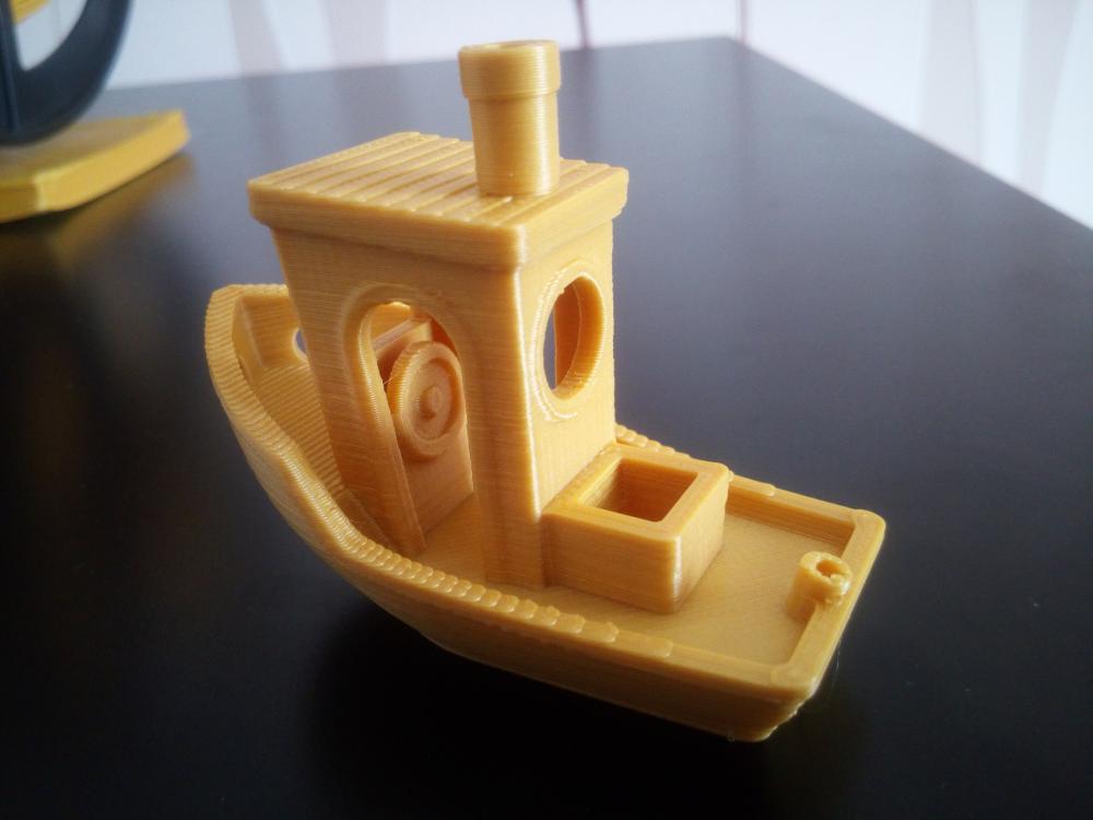

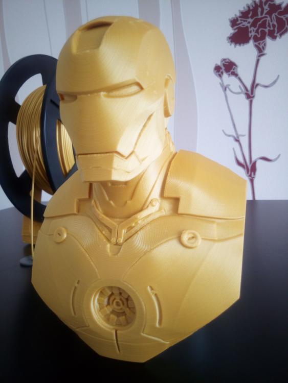

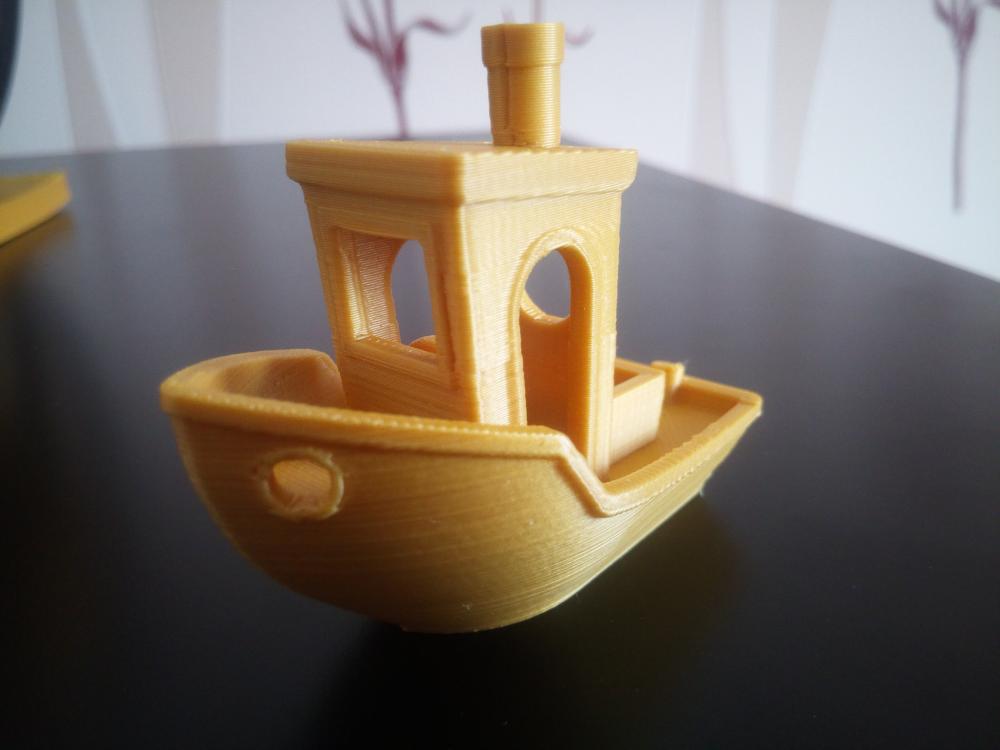

Pour finir concernant la qualité et la précision de la machine c'est une bonne chose ! Vraiment satisfait
Dans un premier temps quand j'ai vue les vitesses max tourner sur les 1ers prints j'ai un peu paniqué, par rapport à la Tevo le changement est énorme mais au final sa sort plutôt propre !
Il a fallu batailler car les 1ers vibrations du aux mouvements de la machine ont desserrer par mal de vis que je n'avais pas oser trop serrer. Donc une compilation de soucis diverse et beaucoup de temps pour trouver les réponses et comprendre pourquoi à chaque fois. Mais le plus dur est fait !
Voici quelques exemples des 1er jets sorties de la machine, benchy à 0.20 et IronBust à 0.15

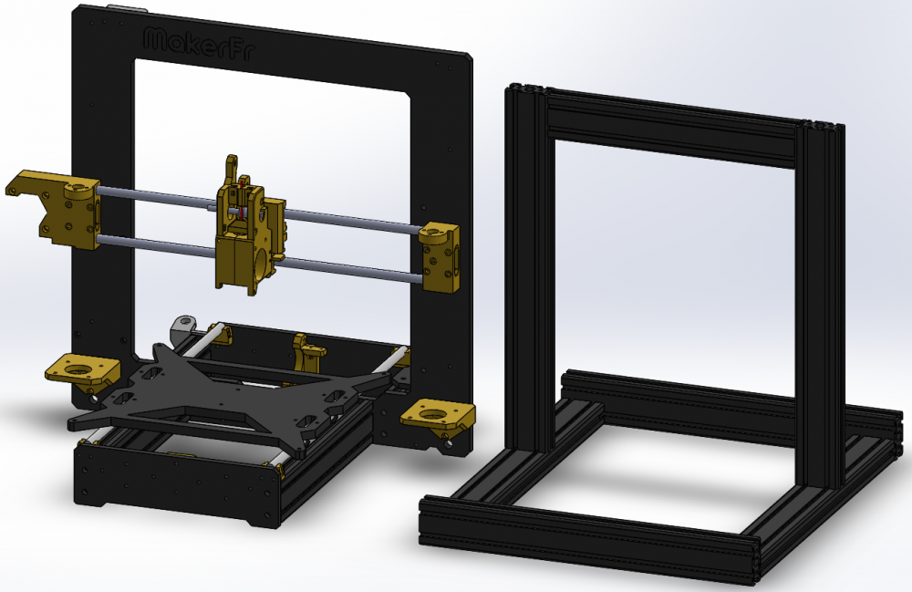

Pour en revenir à mon futur 2e projet, le premier dessin sort une machine qui demande 3 coupes différentes ;
- Profil Long 230 20x40 : x1
- Profil Long 310 20x40 : x2
- Profil Long 330 20x40 : x4
Si on rajoute à ça les plaques de renfort pour montage, et les petits coudes pour faire le lien entre les profilés de la base.
Sur un site fournisseur allemand, je trouve le tout pour 55€ frais de port compris, contre pas loin de 120€ sur les divers sites qui propose les kits ( pour une machine 100% profilé je parle )
Confirme moi si je me trompe dans la descriptions des kits proposés
