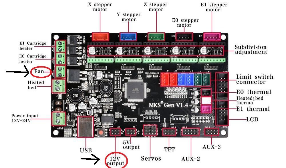

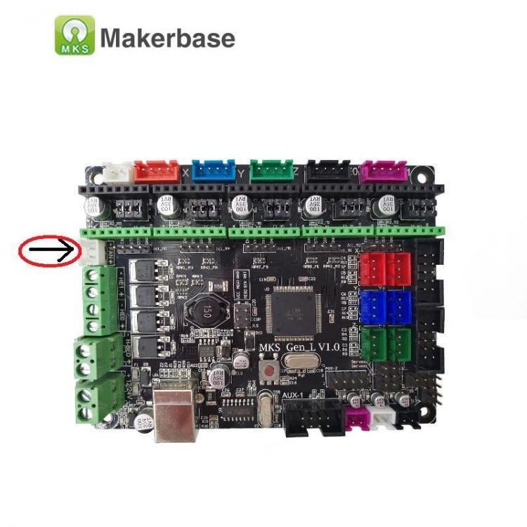

Guillaume3D Posté(e) Novembre 20, 2018 Partager Posté(e) Novembre 20, 2018 (modifié) Hello, MKS Gen L VS MKS Gen v1.4 ? J'ai regardé, et mes critères sont: -Pouvoir alimenter au moins 4 ventilos dont 1 PWM -Drivers externes Et c'est à peu près tout. J'ai fais mes recherches, et sur la Gen L, je n'ai trouvé qu'une seul sortie pour un (des) ventilo(s): Est-ce qu'elle est PWM ? Est-ce que c'est la seul sortie pour alimenter des ventilos ? On peut brancher plusieurs ventilos sur cette sortie ? Car sur la Gen v1.4, on est bien servis: Donc mêmes questions: Est-ce que la sortie "Fan" de la carte est faite pour alimenter plusieurs ventilos, et est-ce qu'elle est PWM ? Et concernant les deux cartes, j'ai vus que la Gen v1.4 est alimentable en 12-24V, donc je peux mettre direct une alim 12-24V dessus ? Il faut faire quelque chose de spéciale pour pouvoir l'alimenter sois en 12V ou en 24V ? Et si je l'alimente en 24V, est-ce que le bed et la buse ainsi que les ventilos vont être alimenter en 24V ? Donc l'essentiel de mes questions: Gen L: -Où mettre les ventilos ? La prise est-elle PWM ? -C'est une carte 12V ou 24V ? Gen v1.4: -Comment la passer de 12V en 24V et quoi modifier ? - La sortie "Fan" c'est pour un ou plusieurs ventilos ? Elle est PWM ? Modifié (le) Novembre 20, 2018 par pascal_lb Lien vers le commentaire Partager sur d’autres sites More sharing options...
