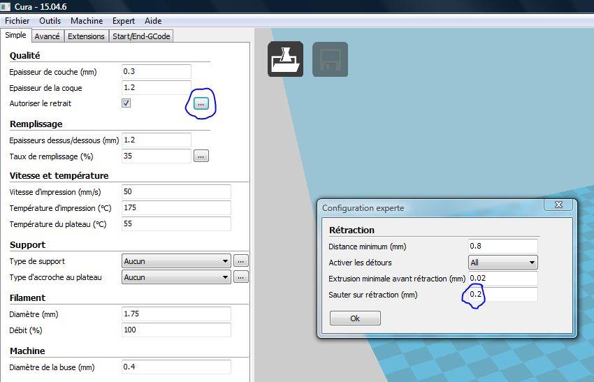

Pat 13 Posté(e) Novembre 20, 2018 Posté(e) Novembre 20, 2018 (modifié) Bonjour Quel paramètre je dois corriger pour empécher d'avoir du filament qui relie les cercles Distance de rétractation 10mm vitesse 40 mm/s Déplacement minimal 0.8mm Merci d'avance A+ Modifié (le) Novembre 20, 2018 par Pat 13
Guillaume3D Posté(e) Novembre 20, 2018 Posté(e) Novembre 20, 2018 Hello, Je crois que c'est le paramètre "sauter sur rétractation", qui lorsque que la buse se déplace, l'axe Z monte au peu pour éviter de faire des traits comme ça. Perso, pour la rétraction je suis à 55mm à 50mm/s. (En bowden)

Guillaume3D Posté(e) Novembre 20, 2018 Posté(e) Novembre 20, 2018 10mm, c'est énorme. Pour accèder au paramètre dans Cura, il faut cliquer sur le petit bouton près des paramètres de rétractation.
Pat 13 Posté(e) Novembre 21, 2018 Auteur Posté(e) Novembre 21, 2018 Bonjour Guillaume 10 mm c'est énorme ? tu m as dit que "perso je suis a 55mm a 55 mm/s " ou alors tu as oublié un point entre les 5 . Comme je te l ai dis j’étais a 0.8 et le passage a 10 mm n'as rien changé . Je sais comment rajouter des paramètre dans cura mais "sauter une rétractation" n'est pas dans le setting. A+
Guillaume3D Posté(e) Novembre 21, 2018 Posté(e) Novembre 21, 2018 Bonjour Guillaume 10 mm c'est énorme ? tu m as dit que "perso je suis a 55mm a 55 mm/s " ou alors tu as oublié un point entre les 5 . Comme je te l ai dis j’étais a 0.8 et le passage a 10 mm n'as rien changé . Je sais comment rajouter des paramètre dans cura mais "sauter une rétractation" n'est pas dans le setting. A+Oups, désolé je me suis trompé ....Je suis à 5.5mm à 55mm/s et non 55mm...Pour le réglage, je peux t'envoyer une capture d'écran si tu le souhaite ?Envoyé de mon U2 en utilisant Tapatalk
Pat 13 Posté(e) Novembre 21, 2018 Auteur Posté(e) Novembre 21, 2018 Bonjour Guillaume 10 mm c'est énorme ? tu m as dit que "perso je suis a 55mm a 55 mm/s " ou alors tu as oublié un point entre les 5 . Comme je te l ai dis j’étais a 0.8 et le passage a 10 mm n'as rien changé . Je sais comment rajouter des paramètre dans cura mais "sauter une rétractation" n'est pas dans le setting. A+ il y a 2 minutes, Guillaume3D a dit : Oups, désolé je me suis trompé .... Je suis à 5.5mm à 55mm/s et non 55mm... Pour le réglage, je peux t'envoyer une capture d'écran si tu le souhaite ? Envoyé de mon U2 en utilisant Tapatalk Je veux bien Merci
Guillaume3D Posté(e) Novembre 21, 2018 Posté(e) Novembre 21, 2018 Par contre là je peux pas, il faudrat attendre 14h00.Envoyé de mon U2 en utilisant Tapatalk

Pat 13 Posté(e) Novembre 21, 2018 Auteur Posté(e) Novembre 21, 2018 Re je n'ai pas la même version de cura je suis en version 3.5.1 A+ Salut Maeke
