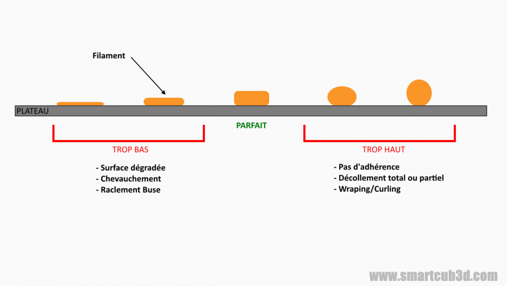

pascal_lb Posté(e) Novembre 21, 2018 Posté(e) Novembre 21, 2018 il y a 4 minutes, acced-pc a dit : ont peut voir que par moment ça ne tient pas au lit ... à mon avis ta buse est trop éloignée du lit voici une indication en image de l'écrasement de la première couche que tu dois avoir
acced-pc Posté(e) Novembre 21, 2018 Auteur Posté(e) Novembre 21, 2018 pascal_lb ce n'est pas évidant de voir ci c'est bien écraser je vais serrer un peu plus les vis du lit ...
acced-pc Posté(e) Novembre 21, 2018 Auteur Posté(e) Novembre 21, 2018 il y a 57 minutes, Bunta a dit : Bonjour, 1er chose, il ne doit pas y avoir de jour entre les bandes de blue tape. 2 em chose, je pense qu'un réglage de plateau est a faire. Il serait aussi pas mal de donner les paramètres que tu utilises, ca serait un plus pour t'aider. bonjour, j'ai reçu la vitre comme ça ça ne colle pas au bandes par endroit
pascal_lb Posté(e) Novembre 21, 2018 Posté(e) Novembre 21, 2018 il y a 15 minutes, acced-pc a dit : je vais serrer un peu plus les vis du lit ... peut être desserrer, il faut que ton lit remonte un peu, as tu fais le réglage avec la feuille de papier ?
acced-pc Posté(e) Novembre 21, 2018 Auteur Posté(e) Novembre 21, 2018 pascal_lb ouij'ai passer une feuille et je voulait dir desserer. du coup j'ai les trop monter et j'ai rayer les bandes sur un coin . la je crois que je vais devoir changer les bandes car c'est trop coller maintenant

pascal_lb Posté(e) Novembre 21, 2018 Posté(e) Novembre 21, 2018 @acced-pc déjà dans cura change le diamètre de ton filament au lieu de 2.85 tu entres 1.75, tu verra que déjà ça fonctionnera beaucoup mieux
acced-pc Posté(e) Novembre 21, 2018 Auteur Posté(e) Novembre 21, 2018 à l’instant, pascal_lb a dit : @acced-pc déjà dans cura change le diamètre de ton filament au lieu de 2.85 tu entres 1.75, tu verra que déjà ça fonctionnera beaucoup mieux c'est beaucoup mieux effectivement maintenant je trouve que le remplissage des pièce surtout les grande on du mal a bien ce placer ont dirait qu'il n y a pas assez de plastique qui sort
