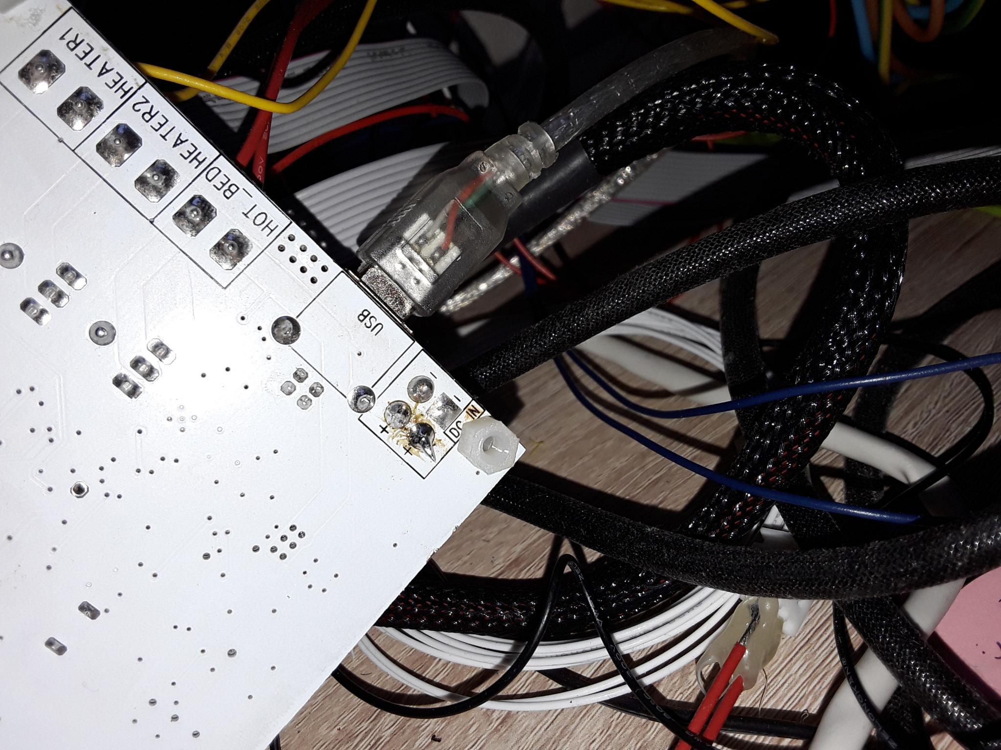

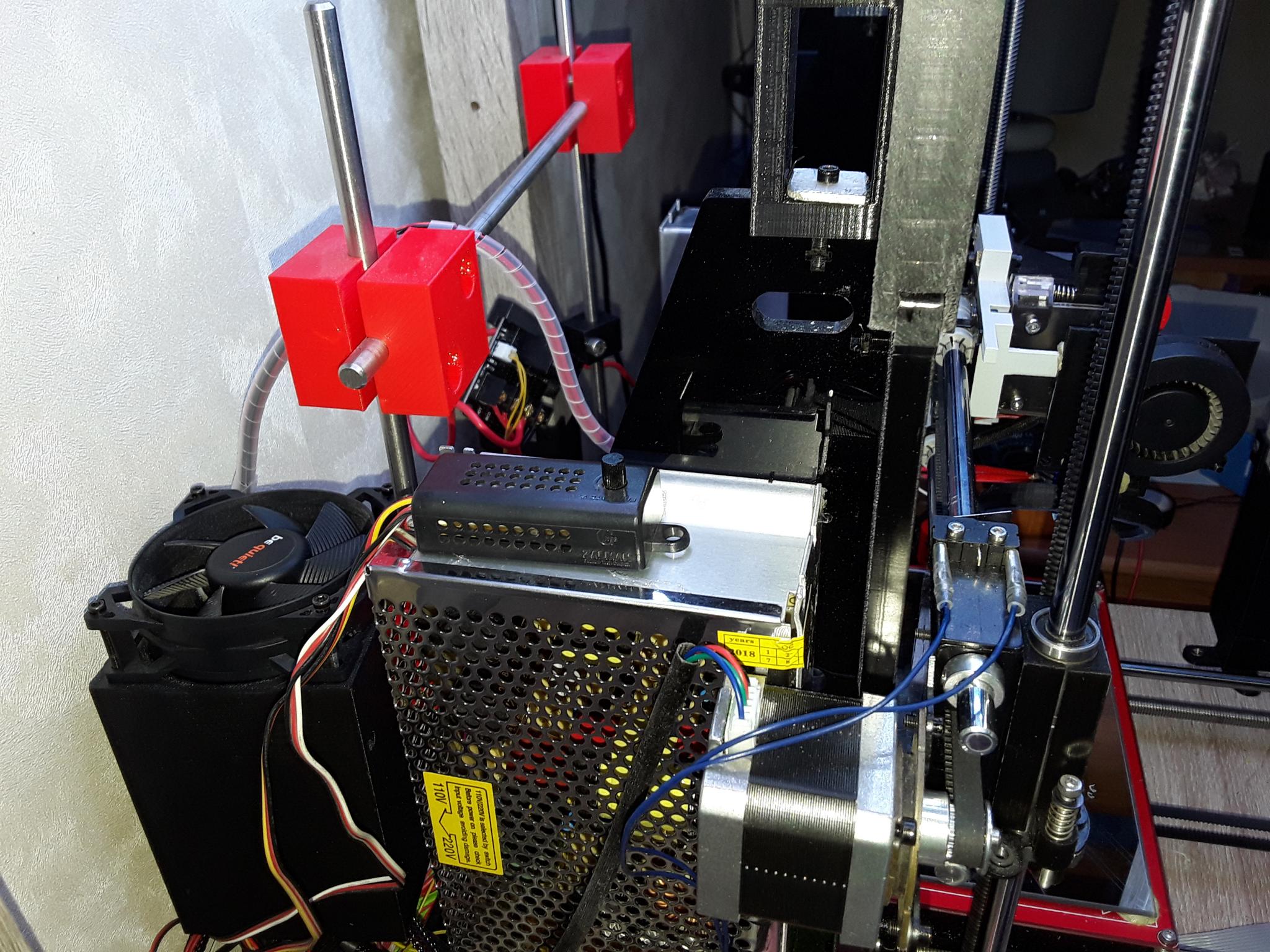

Hello,
J'ai récemment reçu mon alim 24V et j'en ai profité pour l'installer.
Je vais expliquer ce que j'ai fait et ce dont je me suis aperçu au niveau de la GT2560.
J'ai tout d’abord supprimé le pont entre les 2 circuits de la carte qui, à mon avis, est responsable de ce début d'incendie.
Sur les plans, visibles sur ce message, la GT2560 possède 2 circuits bien distincts.
  • 1 pour le lit chauffant (protégé par un fusible 10A)
  • 1 pour le reste (protégé par un fusible 15A)
A l'origine, chaque câble d'alimentation est protégé par le fusible installé sur la carte.
A cause de ce pont, et en cas de mauvaise connexion sur l'un des 2 câbles, jusqu'a 25 Ampères (somme des 2 fusibles) vont passer par cette seule broche et là, ça crame.

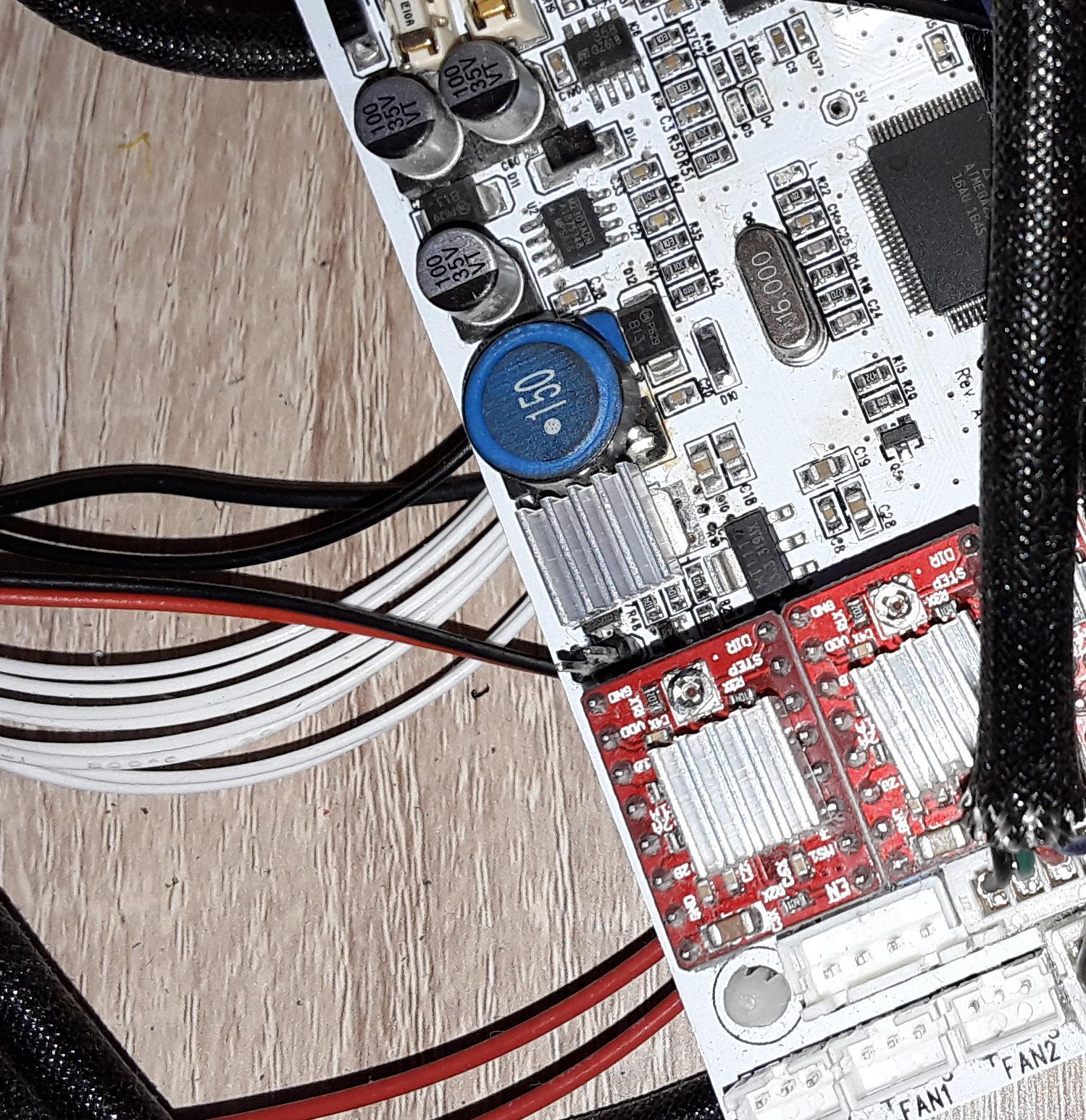

Autre point que j'ai remarqué sur les plans : le 7812 qui permet d'avoir les ventilos alimenté en 12V que la carte soit alimentée en 12V ou en 24.
Je me suis toujours demandé comment ce 7812 était intégré dans le circuit en 24V et exclu du circuit en 12V (à cause de la chute de tension qu'il provoque si il est alimenté en 12V).
La réponse est : il ne l'est pas.
Lorsque la carte est alimentée en 12V, les ventilateurs sont alimenté avec une tension inférieure à 12V (probablement 10,5V - 11V).
Je m'en suis aperçu lorsque j'ai branché mes ventilos qui tournent à vitesse constante sur mon alim 12V.
Le 40 mm de l'E3DV6 s'est transformé en turbine.
J'y ai donc installé un potentiomètre pour régler ce ventilo (vu qu'avant ça marchais avec moins de bruit, autant continuer comme ça).

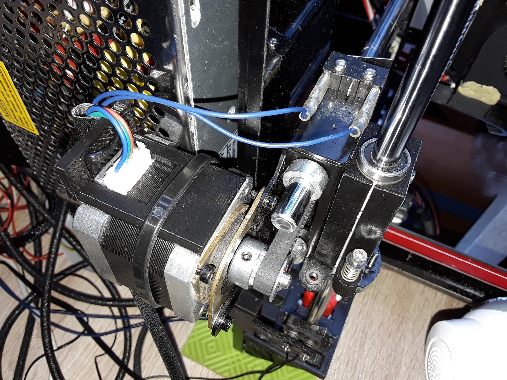

Voici une photo de mon imprimante avec en premier plan l'alim 24V, au dessus le potar du ventilo de l'E3DV6, à gauche, avec le gros ventilo, mon boîtier pour la GT2560.
Au fond, on peut voir l'alim 12V ainsi qu'un des mosfet (avec les câbles jaune).
Concernant le 7812, il y a un autre point à souligner.
Il est prévu pour délivrer 500mA et donc à peu près suffisant pour alimenter 3 ventilos, mais lors de mes recherches, j'ai lu qu'il chauffait beaucoup et qu'il cramait.
Lors de mes essais, avec un seul ventilo, effectivement, la température montait vite (et mon doigt en est marqué).
J'y ai donc rajouté un dissipateur piqué sur un A4988.
Avec ça, carte non ventilée, la température se stabilise à 52 °C lorsque juste un seul ventilo est branché.
J'ai aussi testé les 2 pins sur lesquelles on peut mettre un cavalier (juste au dessus du driver E1).
ça sert à alimenter les ventilo en 5V au lieu de 12V.
Coté drivers, c'est bien simple, je n'ai rien eu à régler.
Les Vref n'ont pas bougé par rapport au 12V.
Les TMC2208 sont devenus inaudible et le glissement des IGUS sur les axes lisses est devenu bruyant.
Par contre, les moteurs pilotés par les A4988 (les moteurs de l'axe Z dans mon cas) sont devenus plus bruyants mais il sont également plus vifs et ont l'air d'être plus coupleux.
J'ai fait un Home sur le Z, et lorsque l'imprimante redescend tout doucement pour se placer précisément, j'entends les pas du moteurs, que je n'entendais pas avant.
Niveau puissance, j'ai pris l'option radin écolo en ne changeant pas quelque chose qui fonctionne.
J'ai donc mis 2 mosfet (1 pour le lit chauffant, 1 pour la résistance chauffante de la buse).
Les 2 mosfet sont pilotés en 24V par la GT2560 et ils sont alimentés par l'alim 12V.
D'ailleurs, afin de donner un peu coup de boost à mes éléments chauffants, j'ai réglé l'alim à 13,6V (presque à fond).
Résultat : 1m15 pour passer de 22°C à 70°C.
Il ne me reste plus qu'à faire des impressions pour voir si il y a un changement.

Dans mon message, je n'ai pas précisé que seul le ventilo piloté en PWM est branché sur la GT2560.
Les 2 autres sont branchés en direct sur l'alim.
                                                                   |--> Je viens juste de m'apercevoir que j'ai zappé le fusible.
Modifié (le) par Yo'

J'ai mesuré la consommation électrique du circuit "commande" de la carte.
Elle dépasse à peine 1 Ampère (en cours d'impression avec ventilateur de buse à fond).
Ajouté à ça la faible consommation du mosfet qui est sur le circuit "puissance", avec 10 Ampère, je suis très largement large.
Je suis également surpris du coup de fouet que le passage au 13.6 V a mis à la résistance de chauffe de la buse.
Avant, j'étais obligé de monter la vitesse du ventilateur par palier, répartit sur 5 couches, le temps que la buse puisse remonter en température afin de ne pas me prendre un "THERMAL RUNAWAY".
Là, elle perd 5°C et en quelques secondes, elle revient à sa température de consigne.
Le passage au 24V, c'est que du benef !

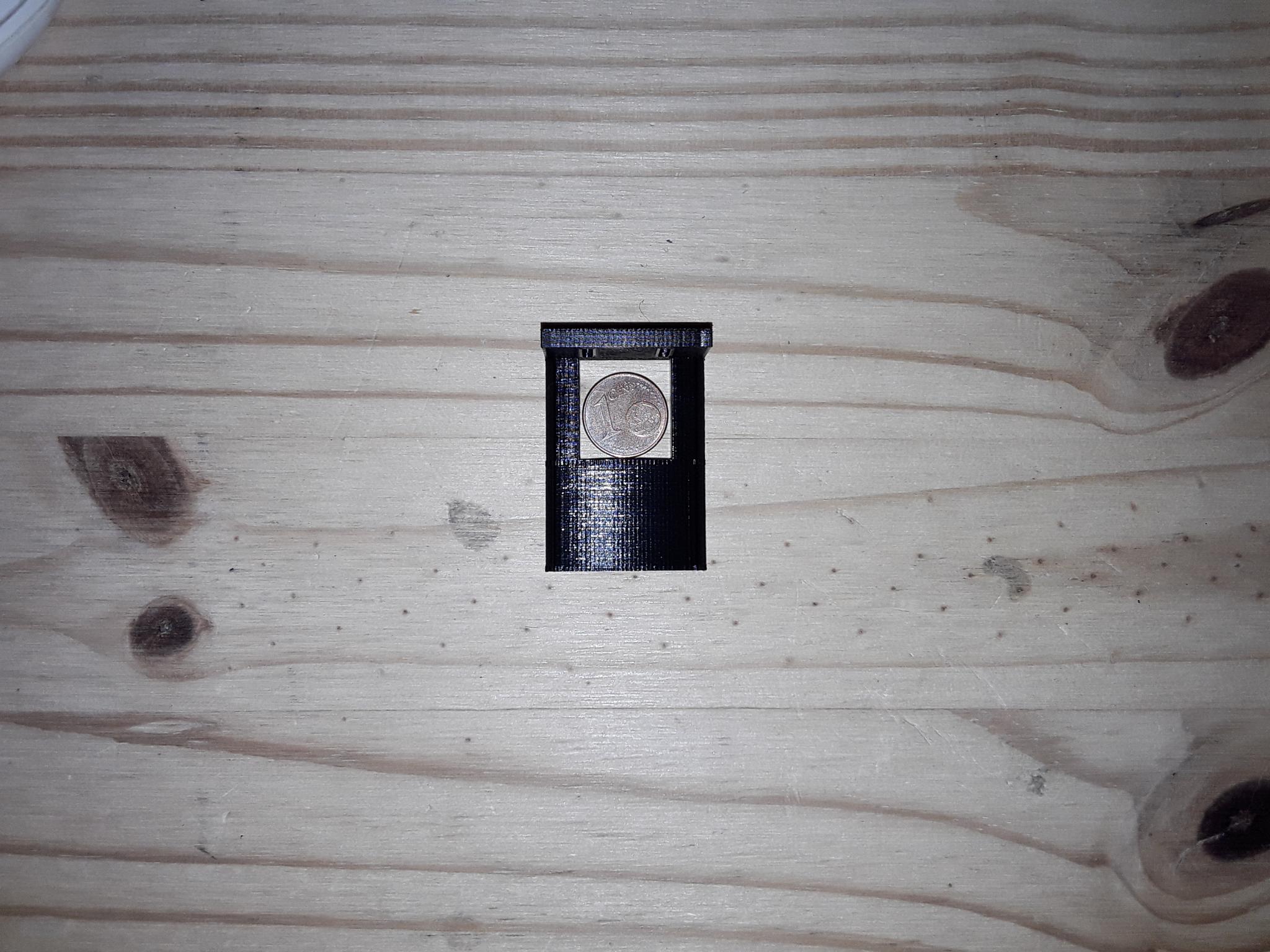

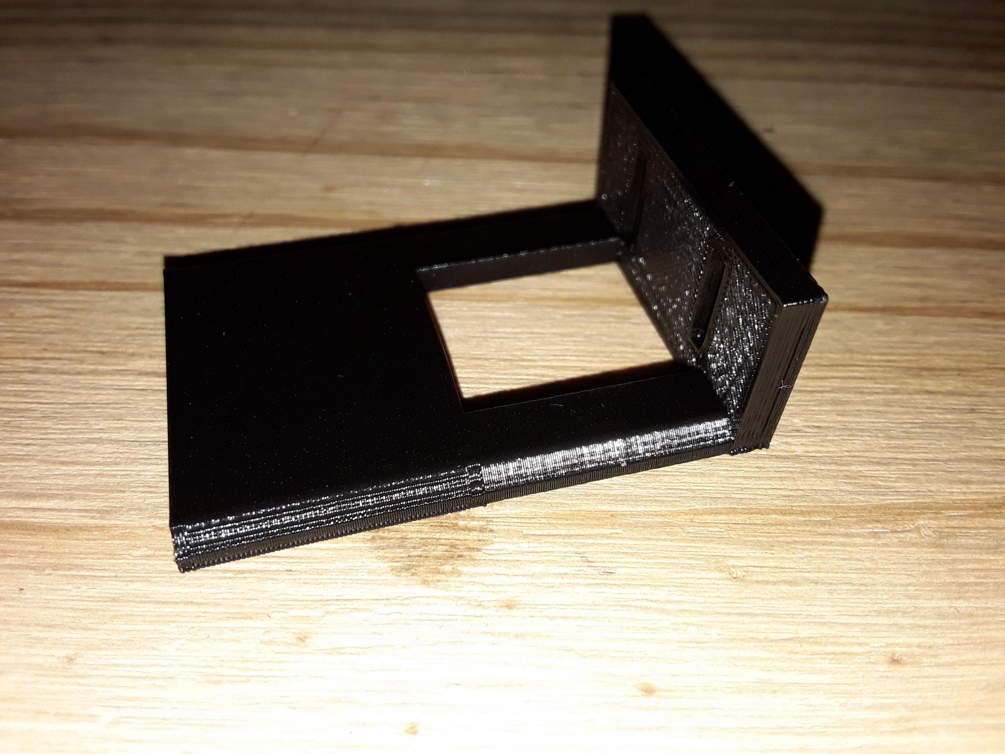

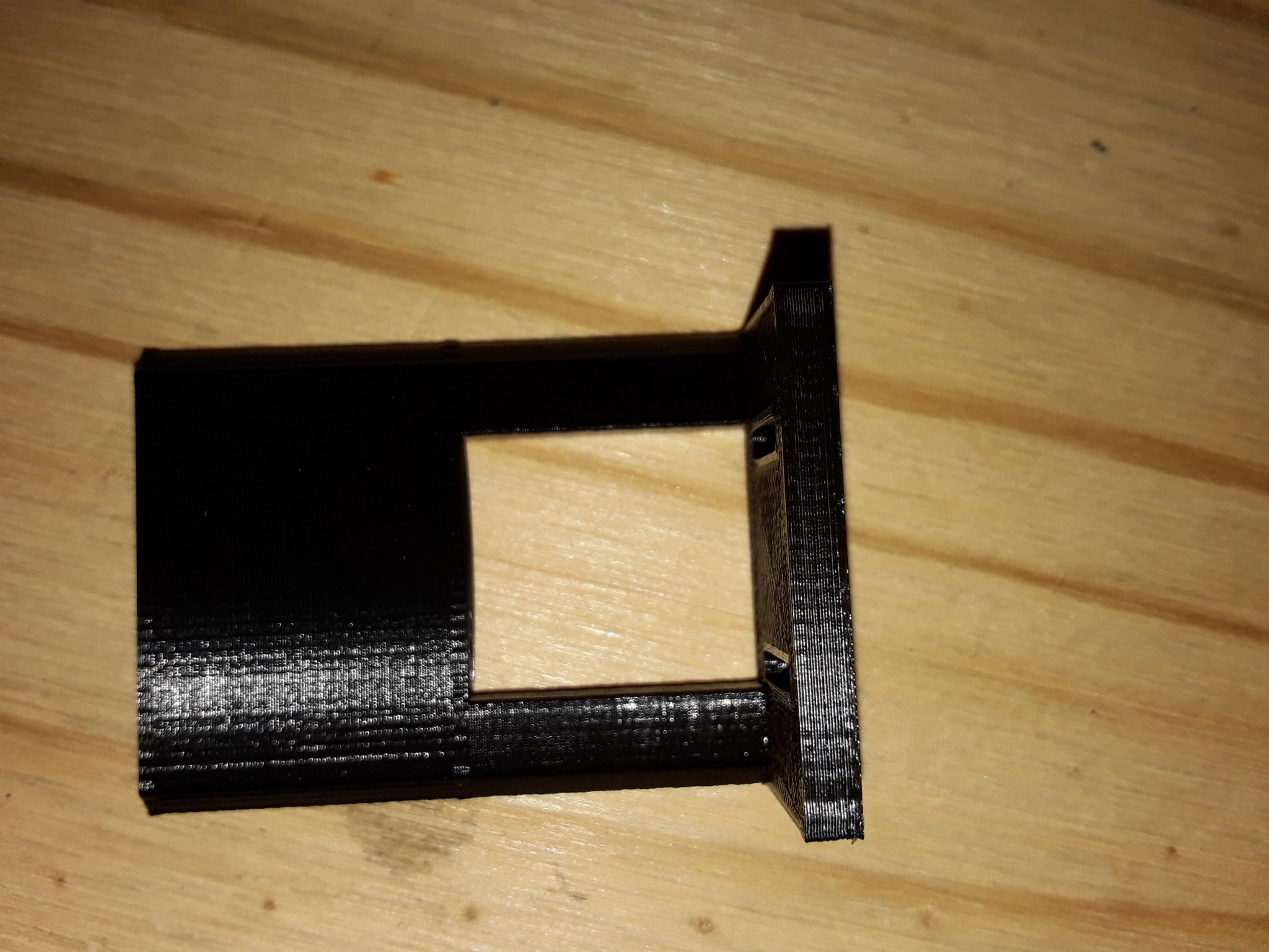

Hello,
Voici une impression après le passage au 24V.
La pièce est plutôt pas mal malgré quelques défauts que je n'arrive pas à cerner.
Comme toujours, la photo fait ressortir les défauts.
Avec une vue plus réelle, j'obtiens ça :
Le principal, c'est que la pièce fasse le job (STL made by @pascal_lb)
