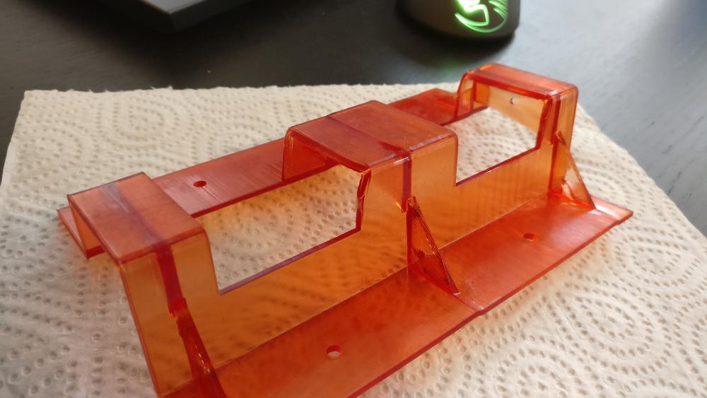

Je viens d'effectuer mes deux premières impressions avec ma flying bear. C'est une pièce relativement simple (de forme omega) qui fait en dimensions 40x97x158.
J'ai travailler mon 3D sous catia, puis l'ai enregistré en .STL. De là, j'utilise le logiciel "FlyingBear Slicer V1.0.11" afin de préparer ma slice. Une fois la pièce orientée, j'enregistre le tout dans le format proposé, et hop c'est partit, direction l'imprimante. (16 heures de travail!)
Une fois terminé, j'ai remarqué quelques soucis. Ma pièce est déformée au niveau  des nervures. Comme si la pièce avait glissé ou si le changement de surface à imprimer avait fait ce décalage.
De plus, les encoches de faites sur l'omega ne sont pas correctement imprimées. On peut voir (sur une des photos plus bas) que les surfaces des encoches ne sont pas du tout terminées/lissées. Comme si le temps de séchage de la couche n'avait pas été suffisamment long... Ce qui pourrait d’ailleurs expliquer ma déformation de la pièce peut être étant donné que ça ce situer proche de ma zone déformée..
Actuellement, mis à part le fait de tester un autre soft tel que celui de fablab qui propose l'ajout de support pour l'impression de la pièce, je ne sais pas comment régler mon soucis.

tu peux essayer de prolonger le temps de prise pour bien fixer la résine.
Bonjour Bdevis,
Merci pour ton retour, penses tu que ça solutionnera mes deux problèmes? J'ai vue en fouillant un peu sur le net qu'il y avait des slicer qui généraient automatiquement des supports d'impression... est-ce vraiment utile, surtout dans une pièce "simple" comme celle-ci?
J'ai vérifié mes couches générées par le slicer pour vérifier que le décalage de matière n'était pas une erreur du G-code.. au moins, je sais que ça ne viens pas de là.

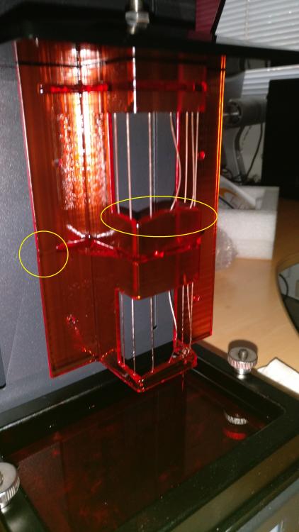

Rien de nouveau, j'ai voulu lancer une nouvelle impression en ajoutant des supports pour éviter l'affaissement de la matière au niveau des ouvertures. J'en ai profité pour laisser plus de temps de flashage en ajoutant 2 secondes supplémentaires me disant que ça aiderait un peu.. et finalement non.
Pour le deuxième soucis de décalage, je n'ai pas encore réfléchis au problème. Je ne sais vraiment pas d'ou ça peut venir (peut être la matière qui tire lors du séchage, puis un re-calibrage tout les XX secondes pour se remettre en ligne), et ne sais pas encore comment le régler... J'en vient à penser que la résine (Anycubic) n'est pas de bonne qualité.
Après, lorsque je faisais des études composites, nous devions dessiner en 3D la pièce avec ses déformations afin qu'elle soit conforme après séchage... peut être le même problème ici?
Entouré en jaune, vous pourrez observer mes problèmes de déformation de pièce. En espérant trouver une solution rapidement.
Modifié (le) par Galahad
Pour ton histoire de décalage (petit rond) : ça ne pourrait pas venir d'un décalage de ton plateau à partir d'un certain Z ?
Pour le grand rond je ne vois pas bien, la photo est un peu floue.
As-tu imprimé d'autres pièces ? As-tu ce même décalage à un niveau de Z similaire ?

Je ne pense pas que ce soit un décalage de mon axe qui déconne. J'ai l'impression que l'erreur que j'obtient serais dû au fait que j'ai un changement d'épaisseur de matière. D'autant plus que finalement, ça n’apparaît qu'aux endroits ou j'ai ajouté des renforts...
Pour le grand rond, on peut voir le soucis sur la dernière photo de mon premier post. En fait, la surface de mon encoche devrai être plane. Mais on dirait que la matière n'a pas accroché ou à complètement fondue...
Sur la nouvelle impression, j'ai tenté d'ajouter des supports, mais ça n'a rien changé.... Là j'avoue que je sais pas quoi faire pour trouver le soucis...
Tu devrais essayer d'imprimer une pièce simple, genre tuyau/cylindre de la même hauteur. Cela permettra de voir pour le décalage sur le z
Envoyé en utilisant Tapatalk
l'impression est lancée pour deux profilés de même longueur. Je vous fait un retour dès que c'est terminé.
L'impression c'est super bien passée!
Donc je peux maintenant éliminer le coté défaillant de la machine 🙂 Du coup, c'est surement le slicer maintenant que je dois apprendre à utiliser. Ou encore en trouver un compatible avec ma machine, si vous avez des idées, n’hésitez surtout pas 😉
