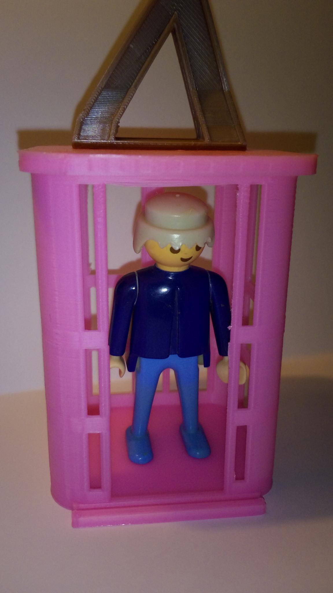

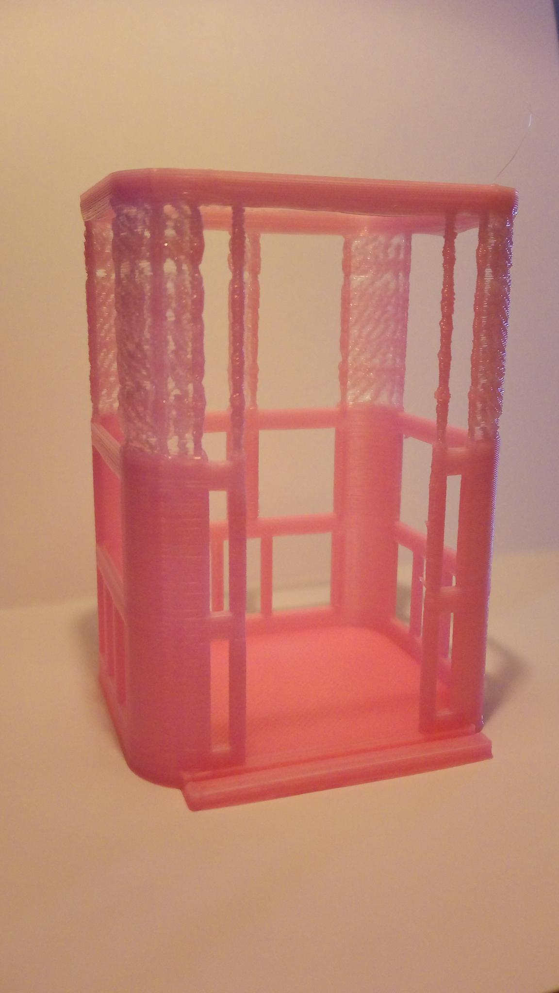

Albatar Posté(e) Novembre 24, 2018 Posté(e) Novembre 24, 2018 Bonjour, Régulièrement j'ai des soucis d'impression en hauteur Ce qui est bizarre c'est que l'on voit bien la démarcation entre la partie solide et la partie dégradée Cela m'arrive de temps à autre et de façon aléatoire mais sans savoir à l'avance si l'impression va passer ou pas. C'est très joli vous allez me dire et ma fille adore mais c'est du coup très friable et casse facilement donc inutilisable Pour info, je génère le fichier gcode avec Cura 3.04 Quand ce problème arrive, par doute je regénère le gcode et je relance l'impression qui en règle général s'imprime correctement. Avez-vous une idée du problème ?
Guillaume3D Posté(e) Novembre 24, 2018 Posté(e) Novembre 24, 2018 C'est clairement un soucis de sous-extrusion. Peut-être que la bobine se bloque ?

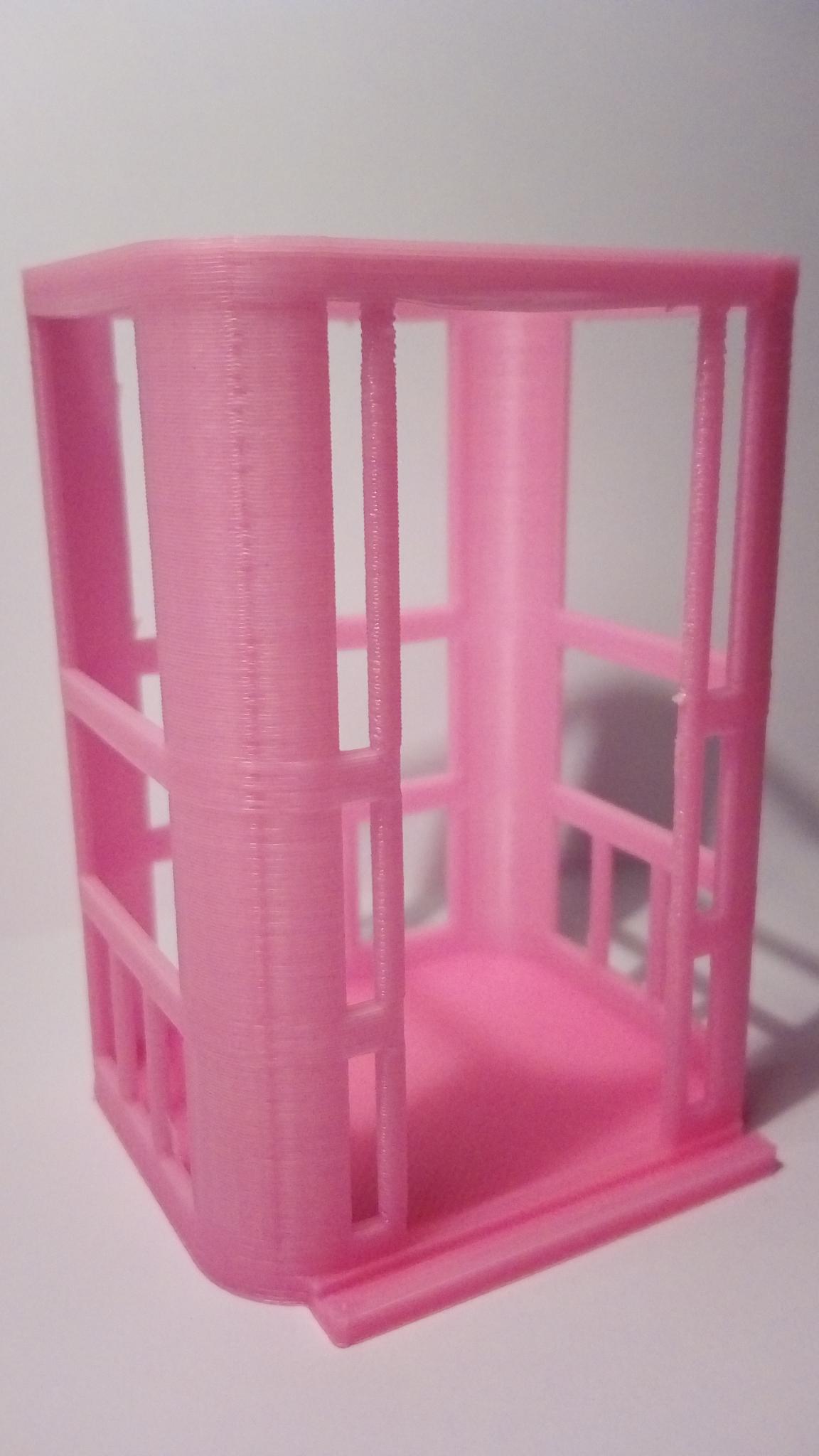

Albatar Posté(e) Novembre 24, 2018 Auteur Posté(e) Novembre 24, 2018 Sur ce PLA là j'imprime à 200 °C. La fin de l'impression d'ailleurs on le voit c'est imprimé correctement, la buse n'était pas bouché une fois le tout terminé et j'ai pu enchaîné avec les autres pièces de même couleur. J'ai donc de régénérer le gcode et j'ai réimprimer et je n'ai eut aucun problème :

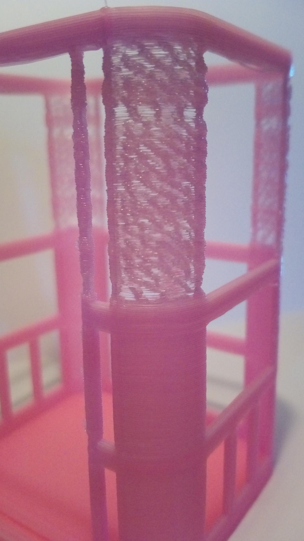

Albatar Posté(e) Novembre 25, 2018 Auteur Posté(e) Novembre 25, 2018 J'étais devant à ce moment là et effectivement on entendait l'extrudeur claqué tout du long à partir du moment où cela à commencer à merder Mais j'ai laissé l'impression ce faire pour vous montrer enfin ce que cela donnait
Guillaume3D Posté(e) Novembre 25, 2018 Posté(e) Novembre 25, 2018 J'étais devant à ce moment là et effectivement on entendait l'extrudeur claqué tout du long à partir du moment où cela à commencer à merder Mais j'ai laissé l'impression ce faire pour vous montrer enfin ce que cela donnaitQuand l'extrudeur claque, c'est que c'est mauvais signe. Ça veut dire que le moteur n'arrive pas à tourner. C'est quoi ton extrudeur ?Envoyé de mon U2 en utilisant Tapatalk
Yo' Posté(e) Novembre 25, 2018 Posté(e) Novembre 25, 2018 Salut, Ce genre de sous extrusion arrive lorsqu'il y a trop de rétractations et que le filament chaud remonte dans le PTFE et se fige dedans. Solutions : Changer le PTFE Diminuer la rétractation
