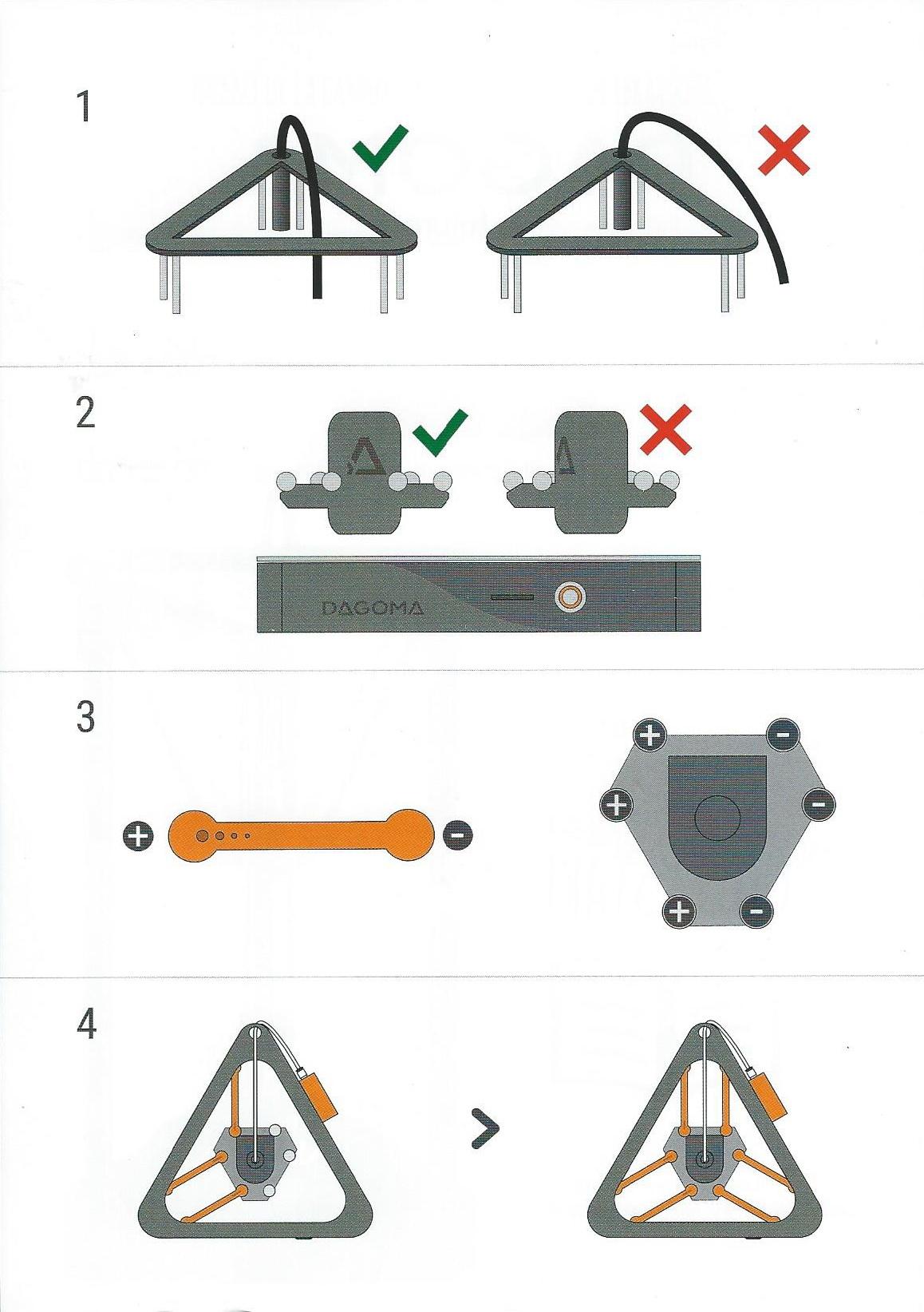

@Extraball,
ce que dit ocoquet est faux, sur ma Neva, les petits points sur les barres doivent être côté tête à gauche, et en haut côté droit. et parce qu'un schéma vaut mieux qu'un grand discours, voici la doc officielle de Dagoma :
oui mais c'est pas la doc qu'il y a dans la boite...du moins pas dans la mienne si je la retrouve, d'ailleurs le dessin dagoma ne correspond pas aux points figurants sur la tête.....`
Peut être y'a t il plusieurs versions
amitié
Olivier

@ocoquet,
et si, c'est la doc qui était dans la boite, c'est la Quickstart. fourni avec les Neva V1.
Pour la magis je sais pas mais pour le coup je vais fouiller dans mes papiers 🙂
je suis sur, que la doc de la boite et celle du site sont exactement à l'inverse, je l'avais déjà signalé.
amitié
Olivier
j'invite toutes les personnes ne sachant plus ou elles en sont avec les bras de la neva , d'aller sur le site de dagoma :
https://dagoma.fr/tutoriels/notice-premiere-utilisation-neva.html, diapositive 4.
les bras sont clairement indiqués, copie conforme de ce que j'ai déjà indiqué précédemment.
les docs sont en parfaite cohérence.
Rien ne sert de mettre des centaines de messages, il faut juste donner les bonnes infos ...
Alors je viens de regarder attentivement cette diapositive, et je viens de comprendre ou est ma confusion.
sur la diapositive on montre des signes + et moins, hors si tu regardes à gauche, le signe - du bras est positionné en face du signe + sur la tête, ce qui parait logique, en général pour ce qui est magnétique + et moins s'attirent, + et + se repoussent.
Sauf que, il n'est pas précisé que les billes ne sont pas magnétiques et que sur la tête, le signe + indique le signe du bras qui doit être positionné. d'ou ma confusion, et celle de quelques autres ici.
A noter que sur les deux NEVA dont je dispose, les bras sont positionnés exactement à l'envers de ce qui est indiqué et que ça fonctionne très bien, en les inversant (je viens d'essayer) le ventilateur s'arrête systématiquement quand la tête se positionne à droite du plateau !!!! CQFD.
olivier
