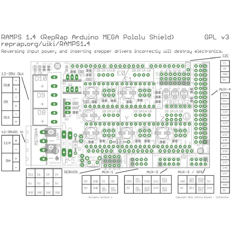

ThLDQ Posté(e) Novembre 26, 2018 Partager Posté(e) Novembre 26, 2018 Bonsoir à tous, pour régler les A4988, est-ce que je peux prendre le GND ailleurs que sur le A4988 lui-même ? Et si oui, où le prendre ? Ceci pour une question de facilité et pour éviter de faire un court-circuit. Cordialement Thierry Lien vers le commentaire Partager sur d’autres sites More sharing options...
Snakesrules Posté(e) Novembre 26, 2018 Partager Posté(e) Novembre 26, 2018 Bonsoir, sur le chassis USB , sur le - de l'alim 12v , c'est plutot en pointant la sonde sur le petit potard du drivers qu'il faut bien faire attention de pas toucher autre chose , c'est pas bien gros Lien vers le commentaire Partager sur d’autres sites More sharing options...
ThLDQ Posté(e) Novembre 27, 2018 Auteur Partager Posté(e) Novembre 27, 2018 Effectivement, ce n'est pas gros.... Je crois que j'ai flingué ma carte Ramps comme ça..... S'il faut du 12v (-), je peux peut-être aussi le prendre sur un emplacement de A4988 libre ? Ou sur la prise d'alimentation de la carte Ramps MSTBA4 ? Thierry Lien vers le commentaire Partager sur d’autres sites More sharing options...
Snakesrules Posté(e) Novembre 27, 2018 Partager Posté(e) Novembre 27, 2018 Hello, oui , sur le connecteur d'alim de la ramps ca fonctionne aussi . Lien vers le commentaire Partager sur d’autres sites More sharing options...
