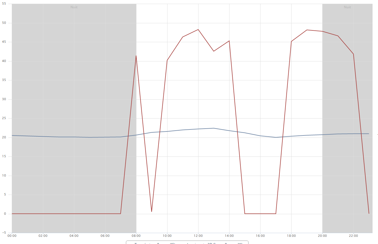

Voici la consommation relevée sur une journée d'impression, avec la température de la pièce.
Les conditions :
Imprimante Dagoma avec le palpeur, pas de plateau chauffant.
Imprimante posée dans le bureau qui faut 10m².
Impressions à une température de 190°.
Les mesure ont été faite avec une prise Z-Wave 220V avec uniquement l'imprimante connectée.
La dernière mesure correspond à une impression en mode rapide (0.20mm) d'une pièce pendant 3h40.
56a62bd0b6ec9_Consomationtemperature.thu
On est loin des 30w indiqué par Dagoma
Ce qui confirme mes précédentcalculs
Modifié (le) par bloutix
Dans les caractéristiques techniques, ils indiquent 40W de conso moyenne.
à la louche, en regardant le graphique, je dirais 45W pour le test. On est pas si loin.
Par contre dans le blog, le test est fait avec lit chauffant et ils donnent une conso moyenne de 110W environ.
Je vois pas vraiment en quoi on est loin des valeurs annoncées ou alors j'ai (encore) rien compris ;)
[edit] @ninjuki, tu peux avoir la conso moyenne sur une période donnée avec ta courbe?
Modifié (le) par lefresh
OK, vu que je suis arrivé après j'avais pas vu que c'était 30W avant..
Comme quoi tout le monde a raison dans ce topic.
Que le monde est beau ;p

E, fait c'est encore pire que ça:
Sur cette page, http://www.dagoma.fr/produit/le-kit-discovery200/
on lit:
  • Faible consommation énergétique (moyenne inférieure à 30watt)
Ici: http://www.dagoma.fr/caracteristiques-technique-discovery200/
on lit:
Consommation moyenne : 40W
et les tests donnent plutôt 45-50W.
C'est un peu du chipotage mais ça vaut le coup de corriger le site @Benjamin/Dagoma
Au moins mettre la même valeur partout et si possible la valeur réelle (50W).
C'est pareil pour les précisions: 12,5µ d'un coté, 50 de l'autre on s'y perds.
