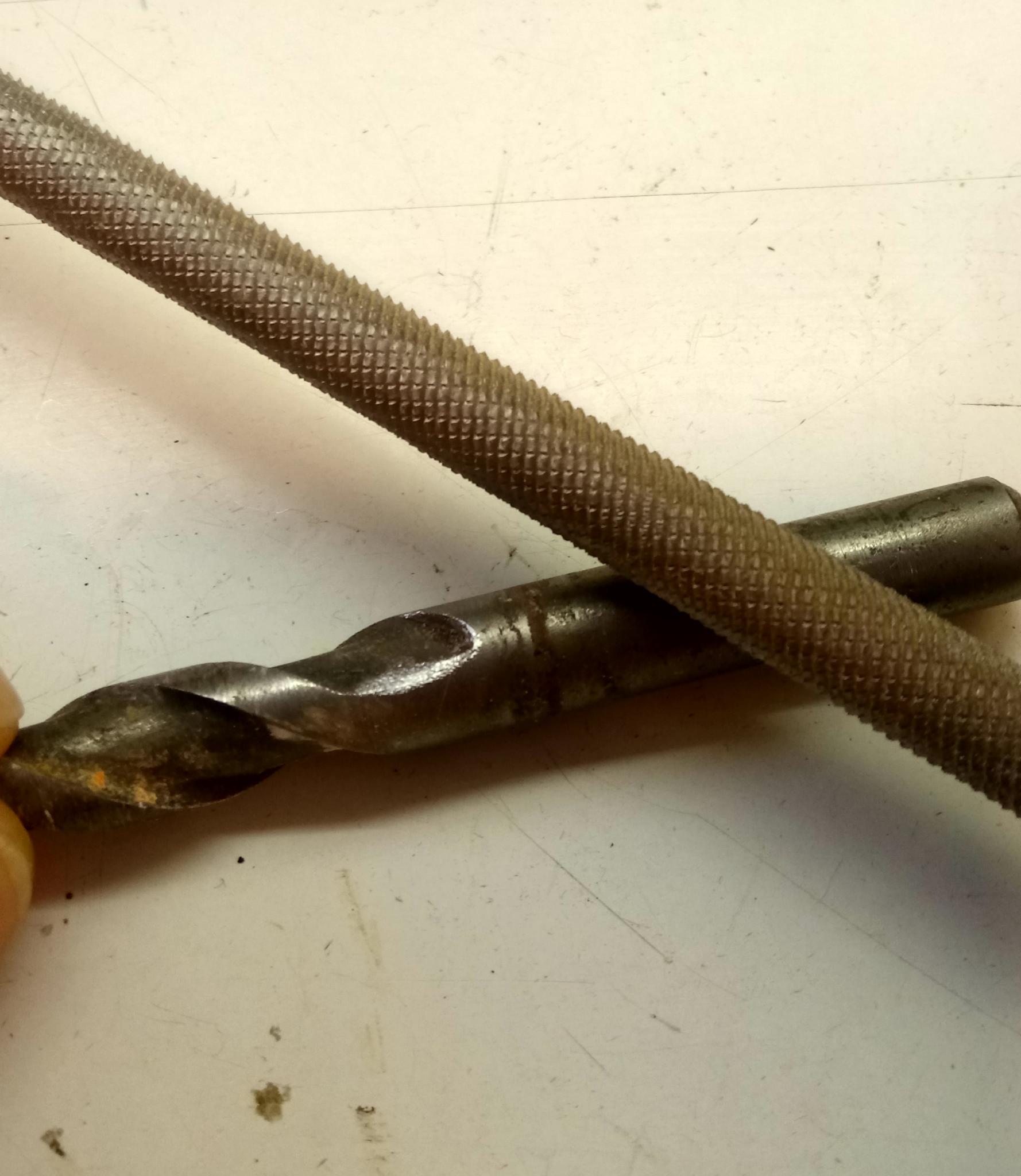

Peut-être que la mèche à béton peut être modifié à la lime pour creuser les spires sous la trémie et tout le long d'ailleurs, de façon à se rapprocher d'une vis d'extrusion pro.
Comme ça, tu améliore la pression à la sortie de l'extrudeur.

AMHA, tu n'as pas dû limer souvent dans ta vie, pour énoncer une telle suggestion....

Peut être que par limer il entendait aussi d'autres moyens.. ^^

En fait, c'est surtout sur du plastique (quoique, j'ai bien galéré sur de l'acier au molybdène à un moment pour faire des couteaux), mais je pense qu'avec de bonne lime queue de rat ça doit pouvoir le faire. Je vais essayer ça tout à l'heure tiens, bon, sur du diamètre 10 ou 12mm.
D'autant qu'un forêt béton ne doit pas avoir la même dureté qu'un forêt métal. Au pire, chauffé au rouge et laissé refroidir plusieurs fois pour supprimer la trempe...
Edit : 15 secondes sans étau. Lime Baco queue de rat dure ou mi-dure, je ne me rappelle pas.
