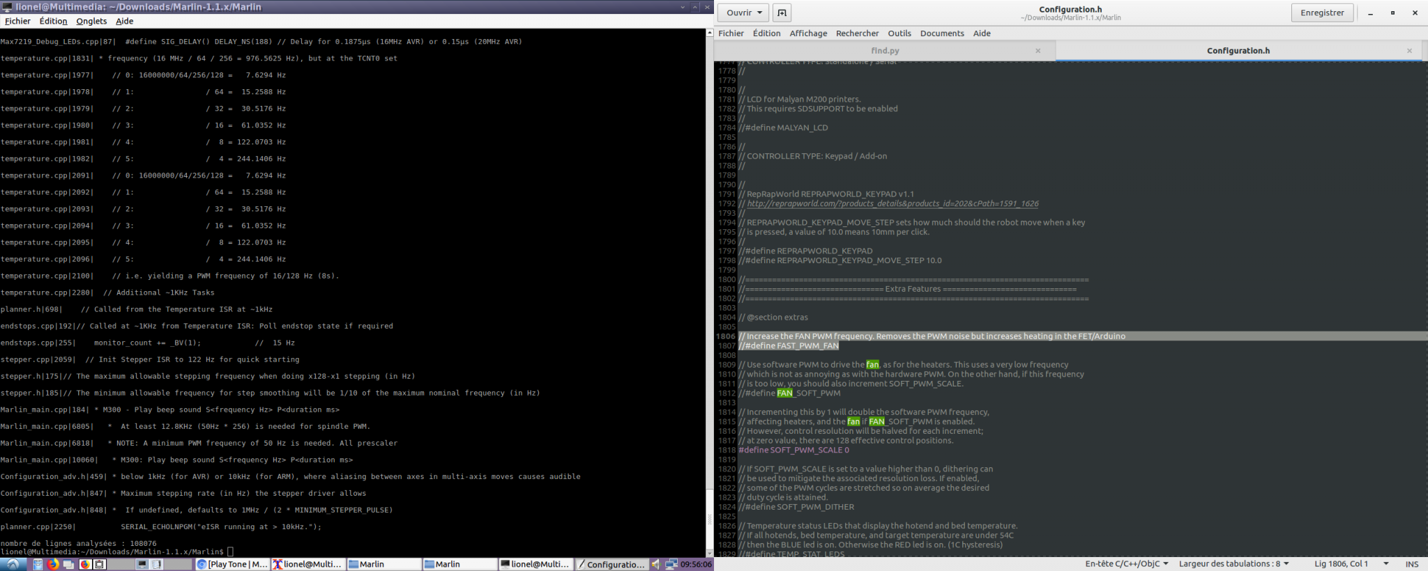

Guillaume3D Posté(e) Décembre 12, 2018 Partager Posté(e) Décembre 12, 2018 (modifié) Hello everyone, Hier soir j'ai reçus ma MKS Gen L, j'ai transversé Marlin 1.1.9. Comme je voulais une sortie pour mes ventilos commun, dans pin_RAMPS.h j'ai mis (j'ai définis la carte comme une RAMPS_14_EFB) en gros: Si la carte est une EFB: Alors le bed est sur D8 (sortie Bed) Alors la hotend est sur D10 (sortie E0) Alors le Fan est sur D9 (sortie PWM) Alors Fan n°2 est sur D7 (sortie E1) Ici, c'est le fan n°2 qui m’embête, car oui je peux le contrôler depuis l'écran comme un PWM, mais la sortie se coupe et s'allume toute les deux secondes du coup mes ventilos font du bruit car ils accélèrent et descélèrent... Vous avez des conseils ? Modifié (le) Décembre 12, 2018 par Guillaume3D aurthografe Lien vers le commentaire Partager sur d’autres sites More sharing options...

Yo' Posté(e) Décembre 12, 2018 Partager Posté(e) Décembre 12, 2018 Salut @Guillaume3D, Est ce que tu peux changer la frequence de ton PWM ? Si ton cycle dure 4 secondes et que le ratio est à 0.5, tu as tes 2 secondes. Lien vers le commentaire Partager sur d’autres sites More sharing options...
Guillaume3D Posté(e) Décembre 12, 2018 Auteur Partager Posté(e) Décembre 12, 2018 Salut [mention=11679]Guillaume3D[/mention], Est ce que tu peux changer la frequence de ton PWM ? Si ton cycle dure 4 secondes et que le ratio est à 0.5, tu as tes 2 secondes. [emoji846]Oui, je peux aller de 0 à 255.J'ai fait des tests en inversant les sorties et ça ne me le fait plus (E0 = Fan / E1 = hotend)Envoyé de mon U2 en utilisant Tapatalk Lien vers le commentaire Partager sur d’autres sites More sharing options...
Yo' Posté(e) Décembre 12, 2018 Partager Posté(e) Décembre 12, 2018 Nan, Je parle de frequence, en HZ. Vite fait : Citation With the default PID_dT the PWM frequency is 7.689Hz http://marlinfw.org/docs/configuration/configuration.html Faut trouver la même chose pour ta sortie fan et pour ton marlin. Lien vers le commentaire Partager sur d’autres sites More sharing options...
Guillaume3D Posté(e) Décembre 12, 2018 Auteur Partager Posté(e) Décembre 12, 2018 Faut trouver la même chose pour ta sortie fan et pour ton marlin. [emoji846]T'es sur ?Ce qui me parait bizarre, c'est que ça ne me le fait pas si je change de sortie, c'est juste la D7 qui fait ça.Envoyé de mon U2 en utilisant Tapatalk Lien vers le commentaire Partager sur d’autres sites More sharing options...
Yo' Posté(e) Décembre 12, 2018 Partager Posté(e) Décembre 12, 2018 il y a 5 minutes, Guillaume3D a dit : T'es sur ? à 72, 4 % Compare la fréquence du PWM sur tes 2 sorties. Si tu googueulise : https://www.google.fr/search?q=PWM+frequency+marlin&oq=PWM+frequency+marlin&aqs=chrome..69i57.4750499j0j7&client=ubuntu&sourceid=chrome&ie=UTF-8 Tu peux voir que ce sujet est revenu quelques fois. Lien vers le commentaire Partager sur d’autres sites More sharing options...
Guillaume3D Posté(e) Décembre 13, 2018 Auteur Partager Posté(e) Décembre 13, 2018 à 72, 4 % Compare la fréquence du PWM sur tes 2 sorties. Si tu googueulise : https://www.google.fr/search?q=PWM+frequency+marlin&oq=PWM+frequency+marlin&aqs=chrome..69i57.4750499j0j7&client=ubuntu&sourceid=chrome&ie=UTF-8 Tu peux voir que ce sujet est revenu quelques fois. [emoji846]Je t'avoue que je ne comprend pas trop, quand j'inverse les sorties E0 et E1, je peux aussi controler la sortie en PWM et elle ne se coupe pas. Donc pour le même travail demander, E1 s'éteint toute les deux secondes et E0 reste allumé (à 255).Envoyé de mon U2 en utilisant Tapatalk Lien vers le commentaire Partager sur d’autres sites More sharing options...
Yo' Posté(e) Décembre 13, 2018 Partager Posté(e) Décembre 13, 2018 Regarde les 2 écrans. A gauche : j'ai recherché le mot "Hz" A droite, une option pour augmenter la fréquence du PWM Comment sais tu que E0 est géré de la même manière que E1 ? Lien vers le commentaire Partager sur d’autres sites More sharing options...
