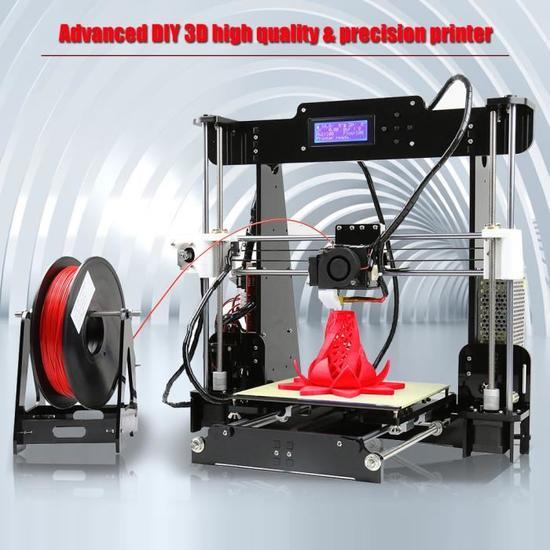

artemis Posté(e) Décembre 12, 2018 Posté(e) Décembre 12, 2018 (modifié) bonjour je voudrais savoir si l'imprimante 3D Anet A8 3D Imprimante DIY Kit Auto-assemblage MK8 Extrudeuse Buse Acrylique 2004LCD est compatible avec les filament suivant : Fil 3D Bois (wood) Fil 3D Translucide Fil 3D Fluorescent Fil 3D Phosphorescent Fil 3D Photosensible Fil 3D Thermosensible Fil 3D Carbone Fibre Fil 3D Silk Glossy Fil 3D Flexible Fil 3D Métallisé Fil 3D Paillette Fil 3D Marbreet le type de buse ( matière/diamètre optimal ) je vous remercie d'avance cordialement Modifié (le) Décembre 12, 2018 par artemis
Guillaume3D Posté(e) Décembre 12, 2018 Posté(e) Décembre 12, 2018 Premièrement, l'imprimante s'appelle simplement "Anet A8", et ensuite de quel matière parles-tu ?

Andréa Posté(e) Décembre 12, 2018 Posté(e) Décembre 12, 2018 J'ai une A8 et tant que te reste sur tu filaments de diamètre 1,75mm c'est bon, après personnellement je te conseil de l'améliorer un peu avant de tester l'ABS (MOSFET pour le plateau surtout pour la sécurité) en ce qui concerne le PLA c'est " finger in the nose"

Andréa Posté(e) Décembre 12, 2018 Posté(e) Décembre 12, 2018 Les seuls filament qui risquerait d’abîmé la buse ( d’après ce que l'ont peut lire sur le net) serait ceux contenant des fibres (bois,carbone,paillettes,.....). Après c'est a toi de faire des essais pour trouvé les réglages (température,vitesse,ventilation) qui vont bien.
artemis Posté(e) Décembre 12, 2018 Auteur Posté(e) Décembre 12, 2018 (modifié) le site https://www.grossiste3d.com/ me confirme que leur filament sont compatible avec l'imprimante anet A8 attention prévoir buse acier Modifié (le) Décembre 12, 2018 par artemis
filament-abs.fr Posté(e) Décembre 12, 2018 Posté(e) Décembre 12, 2018 Tous les nôtres également sont compatibles, sauf le HeatSup. Même les chargés (Carbone, Kevlar, bois, métal, etc). La buse de 0,4mm est suffisante, il faudra peut-être ralentir un peu l'impression avec les filaments bois. En fait, l'imprimante est compatible avec la plupart des filaments du marché.
