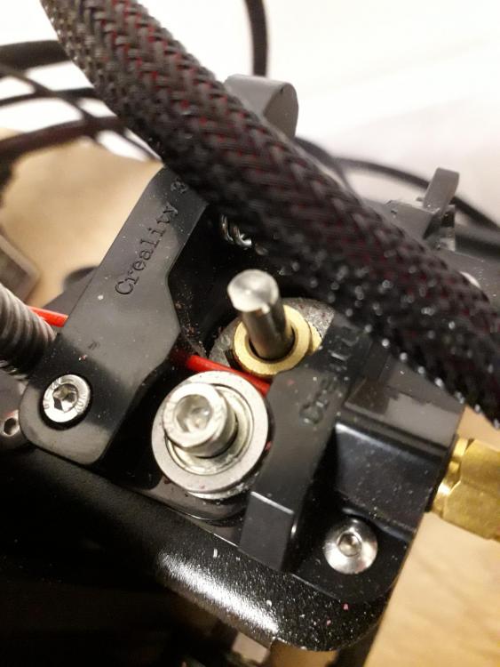

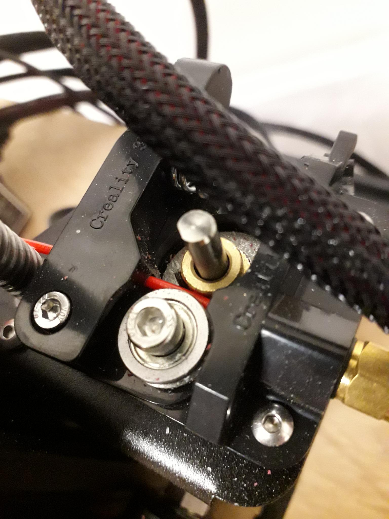

je suis encore novice dans l'utilisation d'une imprimante 3D (creality CR10 mini).
J'ai réalisé déjà toute une série de pièces, la plupart de petite dimension (je fais du modélisme naval). Jusqu'à présent, elles étaient nickel.Tout à l'heure, nouvelle impression et dès le départ, je constate une anomalie: le fil semble ne pas être délivré de manière régulière, la pièce semble "mitée" et finalement, elle ne ressemble à rien. J'ai l'impression que le fil n'est plus entraîné normalement par la roue d'entraînement. J'ai l'impression que cette roue n'est plus alignée avec le guide et d'ailleurs, l'introduction du fil PLA dans la gaine ne nécessite plus que je pince la pièce qui écarte la roue d'entraînemet.
Comment puis-je réinitialiser la position de cette roue?
Merci pour votre aide.
voila, sur la photo, le fil passe au bon endroit mais glisse librement entre les roues. Le roue d'entrainement (couleur dorée, vers le haut) semble être descendue le long de son axe et donc d'être en-dessous du fil. A mon avis, il faudrait pouvoir la remonter mais comment?
Salut,
Tu dois avoir 2 vis allen.
Tu les desserre, tu remets ta roue dentée en place, tu resserre la vis sur le méplat, puis l'autre.
Merci Yo', je suis allé regarder cela et et après intervention, cela semble OK. La prochaine impression (demain) devrait me le confirmer mais le fil tient bien en place, donc...
Bonne soirée et à+
