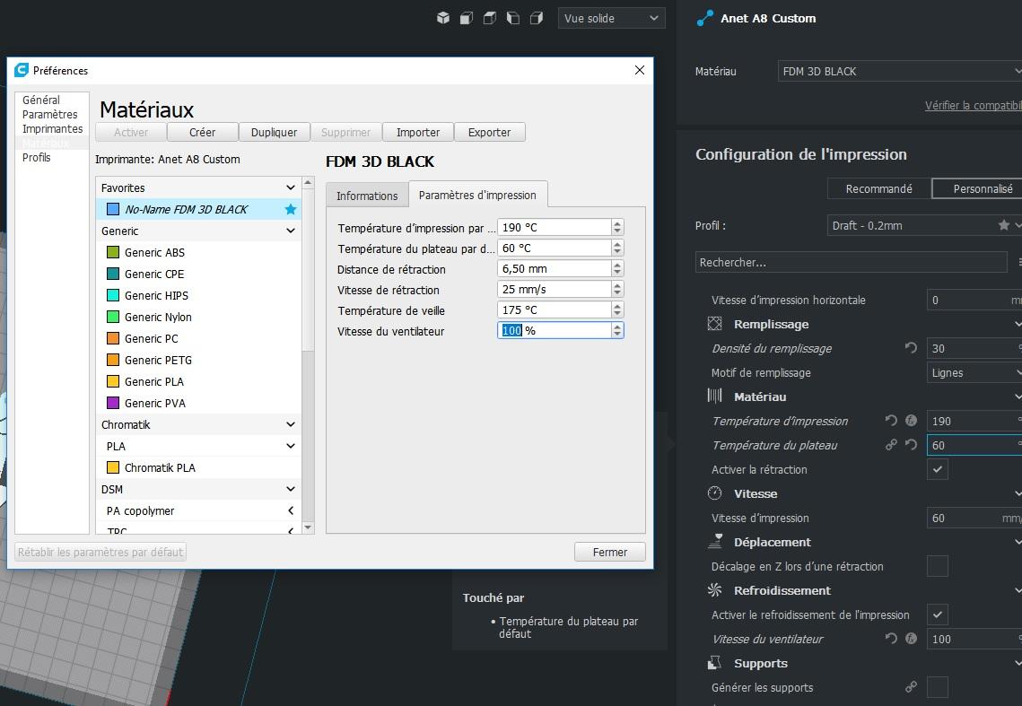

Voltor Posté(e) Décembre 16, 2018 Partager Posté(e) Décembre 16, 2018 Bonjour, Je suis nouveau sur le forum. Je viens vers vous pour essayer de trouver une solution au problème que je vais vous décrire. Je possède un Anet A8 sur laquelle j'ai modifié : _ Ajout E3D V6 (Clone) en Bowden _ Flasher avec Marlin 1.1.9 _ Ajout 3Dtouch _ Ajout Mosfet BED et Mosfet corps de chauffe _ Ajout Raspberry avec OctoPrint J'utilise Cura 3.6.0 avec Start G-Code : G21 ;valeurs métriques G90 ;positionnement absolu M82 ;mettre l'extrudeuse en mode absolu M107 ;commencez avec le ventilateur éteint G28 X0 Y0 ;déplacer X / Y à des butées min G28 Z0 ;déplacez Z en butées min G29 G0 X0 Y15 F9000 ;Lit en avant G0 Z0.15 ;Déposer au lit G92 E0 ;zéro la longueur extrudée G1 E-1 F500 ;Rétracter un peu G1 X100 F4000 ;Essuye rapidement la ligne de filament G1 Z0.3 ;Levez et commencez à imprimer. G1 F{travel_speed} M117 Impression... Mon problème : Quand je lance une impression l'origine X, Y, Z et OK. Les consignes de température Lit chauffant et corps de chauffe OK. L'auto-leveling s’effectue correctement mais au moment de commencer son impression les consignes de température se remettent sur 0°C. Impossible de trouver la cause. Si une personne à déjà eu ce problème ou un expert qui aurait d'éventuelle piste à me donner, je serai preneur de vos conseils. Lien vers le commentaire Partager sur d’autres sites More sharing options...

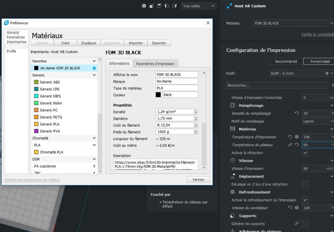

Toto33 Posté(e) Décembre 16, 2018 Partager Posté(e) Décembre 16, 2018 Bonjour, Dans Cura, as-tu vérifié les paramètres "Matériaux" ? Lien vers le commentaire Partager sur d’autres sites More sharing options...
Voltor Posté(e) Décembre 16, 2018 Auteur Partager Posté(e) Décembre 16, 2018 Les paramètres "Matériaux" me semblent OK. Lien vers le commentaire Partager sur d’autres sites More sharing options...
Voltor Posté(e) Décembre 16, 2018 Auteur Partager Posté(e) Décembre 16, 2018 Pour info, quand je retire la commande G29 de mon Start G-Code les consignes de température reste. Lien vers le commentaire Partager sur d’autres sites More sharing options...
