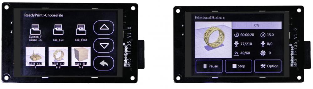

Concernant les images des impressions, il y a la possibilité d'ajouter un plugin à  Cura pour avoir une photo !
Ça marche plutôt bien !
Résultat de recherche d'images pour "plugin cura tft"
(Image d'internet)
Nicolas
Il y a 2 heures, Fab Plast a dit :
je n'utilise pas cura, mais c'est quel plugin ?
