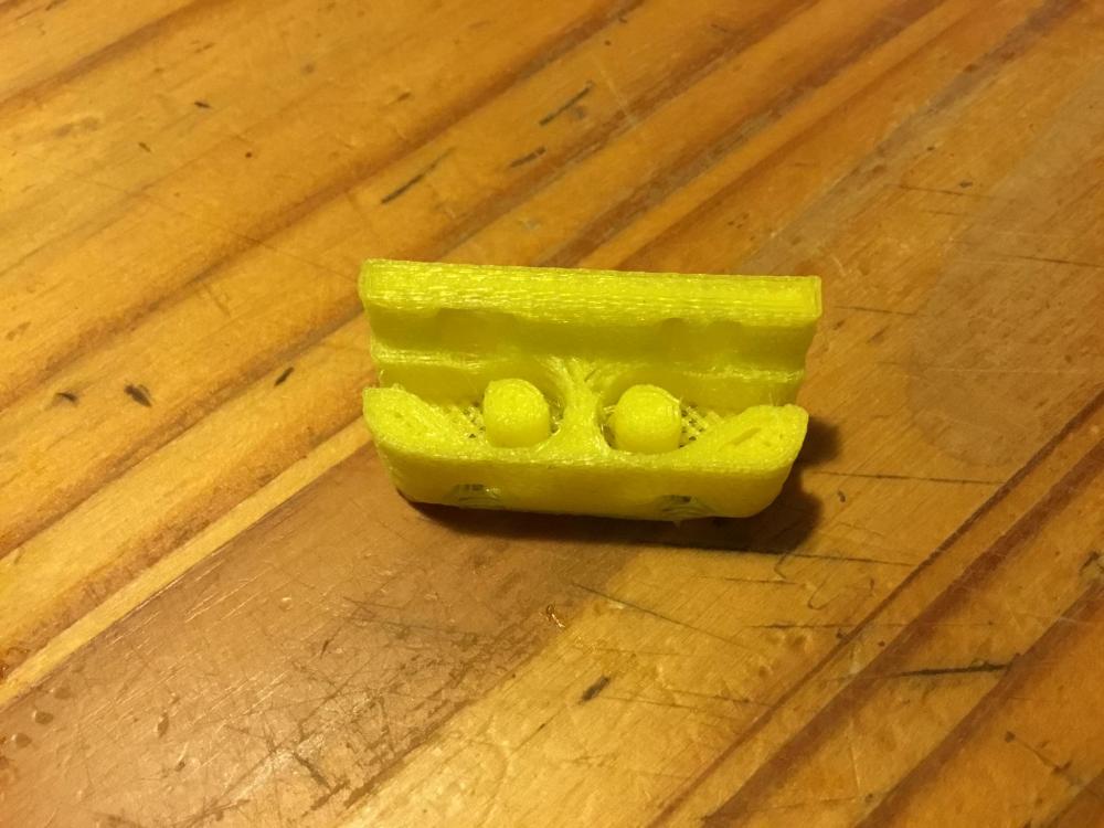

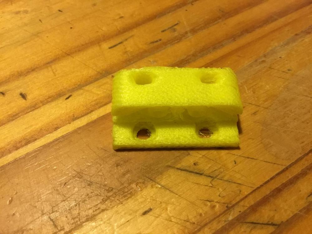

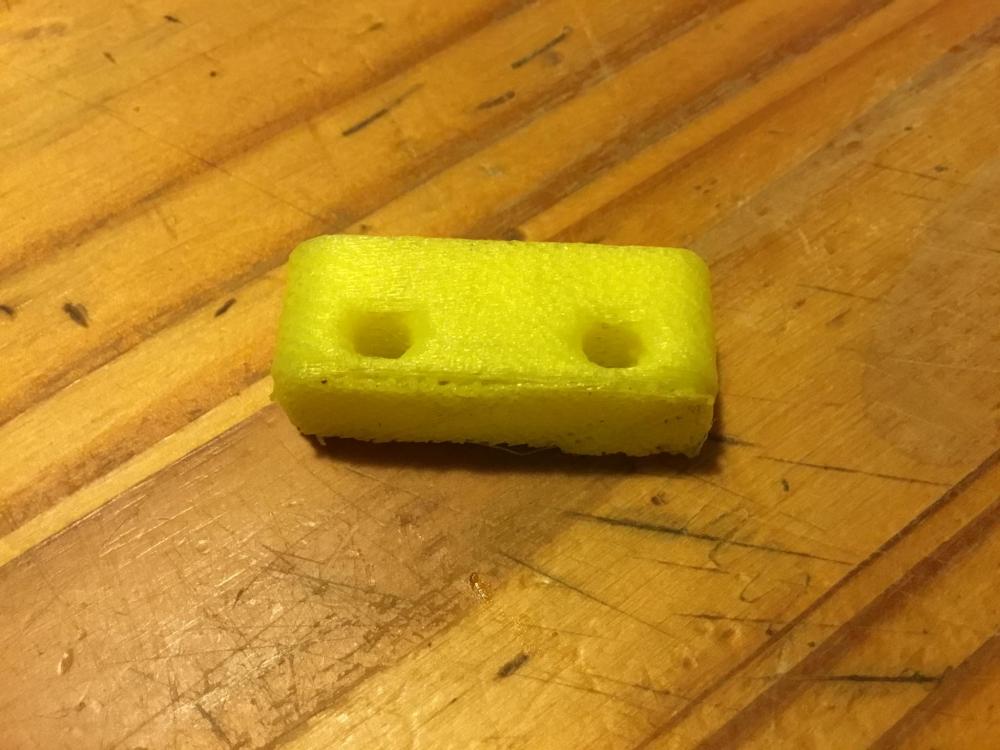

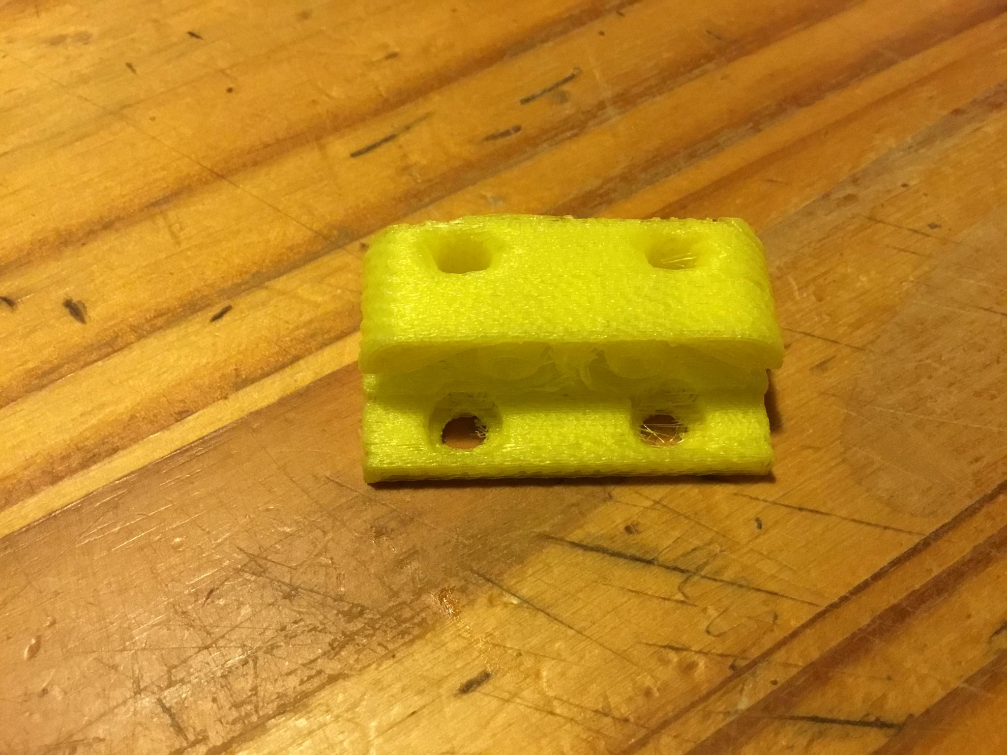

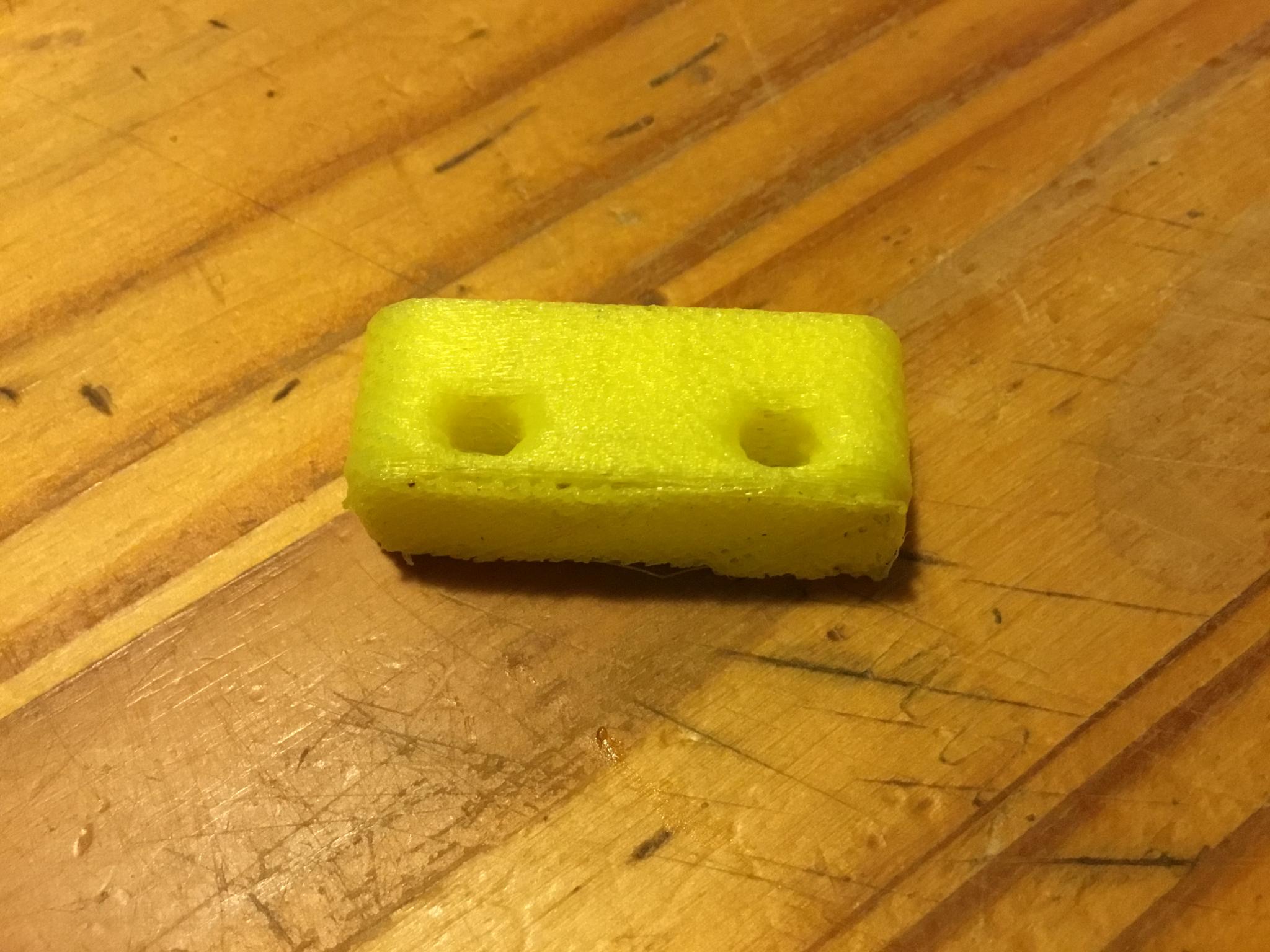

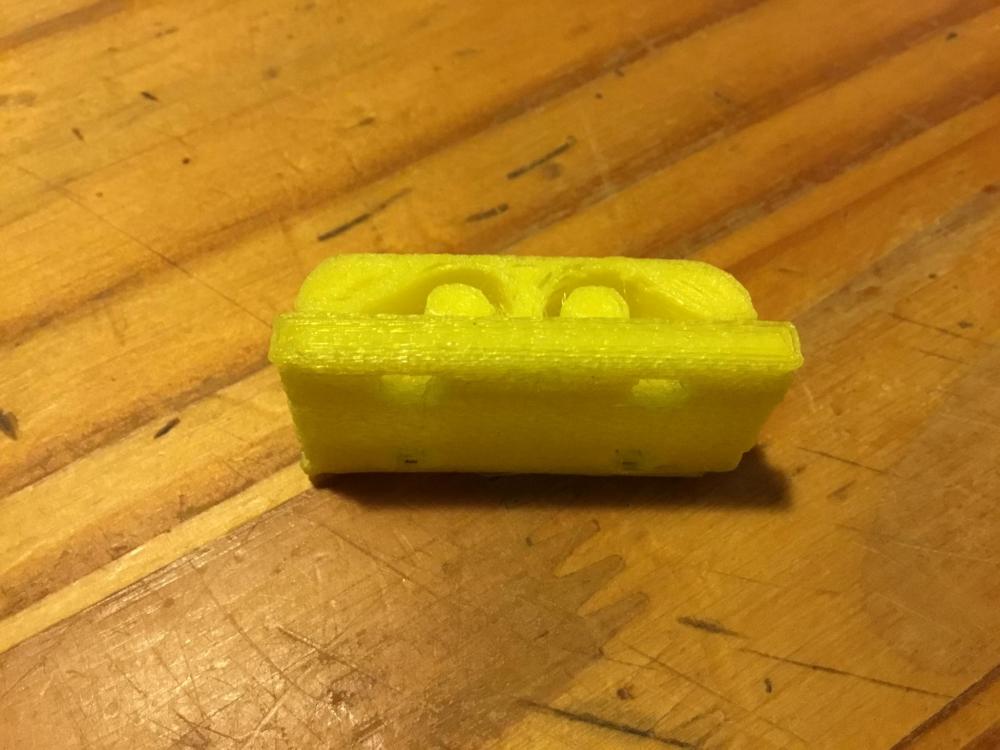

Jean christophe Posté(e) Décembre 27, 2018 Auteur Partager Posté(e) Décembre 27, 2018 Il y a 12 heures, Maeke a dit : L'imprimante en direct est incapable d'imprimer les fichier stl, elle n'imprime que les fichiers gcode. Oui je viens de m’en rendre compte ... je suis arriver à imprimer mais la première fois🥳, l’impression c décoller de la plaque chauffante. j ai vu qu’on pouvait mettre de la laque à cheveux, j’ai donc fait une nouvelle impression avec cette astuce .... pas de décollement mais résultat pas top surtout sur les premières couches 🥴 Enfin il faut voir le bon côté.... je progresse Lien vers le commentaire Partager sur d’autres sites More sharing options...
Maeke Posté(e) Décembre 28, 2018 Partager Posté(e) Décembre 28, 2018 Vérifies les paramètres de diamètre du filament (1.75mm sur une anet) et de diamètre de buse (0.4mm par défaut sur une anet). Lien vers le commentaire Partager sur d’autres sites More sharing options...
Jean christophe Posté(e) Décembre 29, 2018 Auteur Partager Posté(e) Décembre 29, 2018 Le 28/12/2018 at 09:14, Maeke a dit : Vérifies les paramètres de diamètre du filament (1.75mm sur une anet) et de diamètre de buse (0.4mm par défaut sur une anet). Merci, ça marche mieux maintenant. J ai pu imprimer quelques pièces 1 Lien vers le commentaire Partager sur d’autres sites More sharing options...
