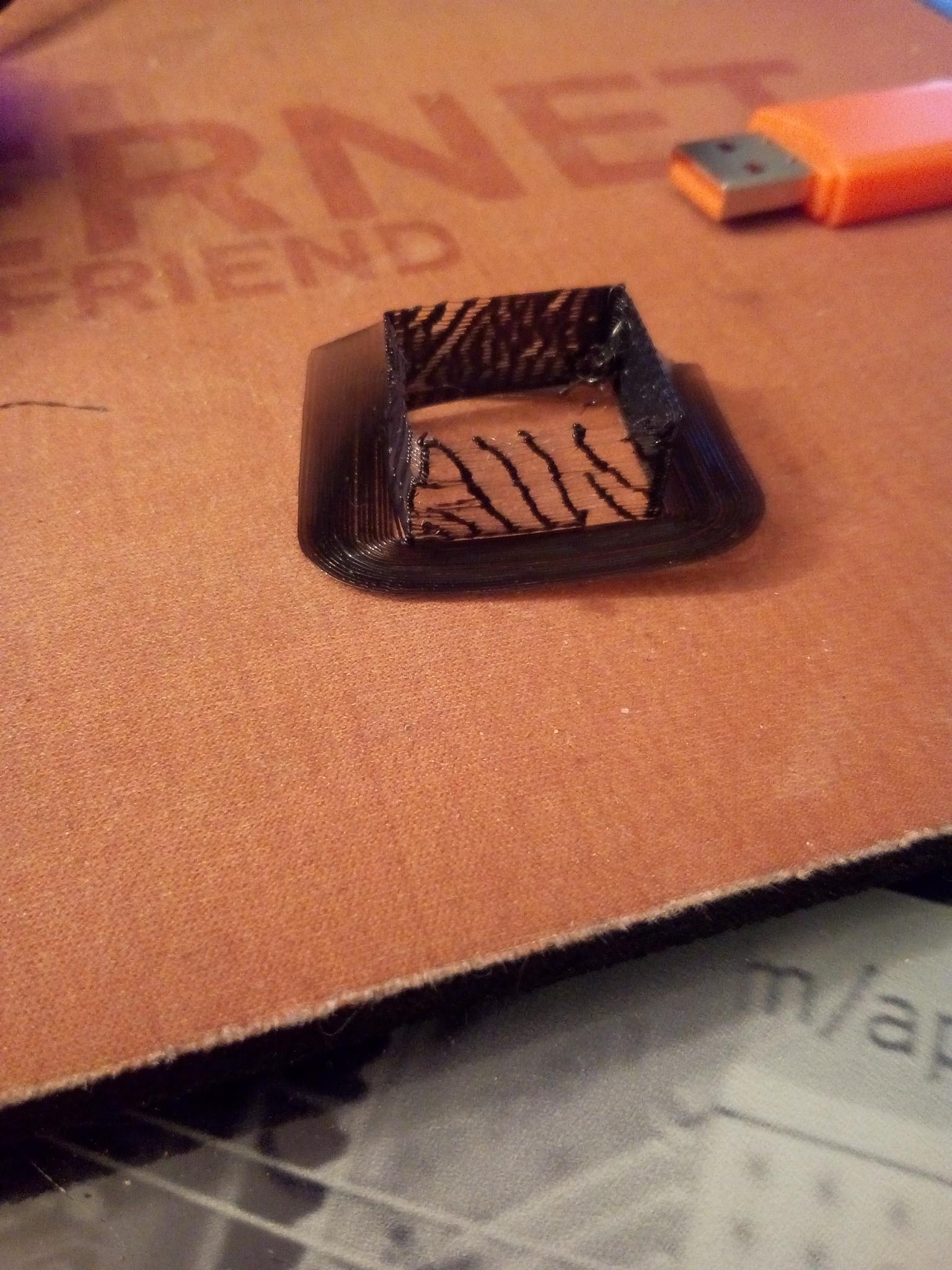

TheMajorT Posté(e) Décembre 27, 2018 Partager Posté(e) Décembre 27, 2018 Bonjour, Après avoir calibré mon extrudeur je commence le thing wall et à la fin de mon impréssion Mon cube ressemble à ceci. Je voudrais savoir si c'etait normale et sinon comment régler ce problème. Merci bien Lien vers le commentaire Partager sur d’autres sites More sharing options...
Dancln Posté(e) Décembre 27, 2018 Partager Posté(e) Décembre 27, 2018 Bonsoir, Selon toute vraisemblance, cette impression est ratée. Normalement, ce carré est parfait à l'issue de l'impression. Je ne suis qu'un débutant dans la 3D, mais j'opterai pour une température insuffisante de l'extrusion. Si c'est du PLA, essaies avec 210°. Pour ma part c'est ce que je met et aucun pb. maintenant, je ne suis pas certain, du fait de mon peu d'expérience. Bonne soirée Lien vers le commentaire Partager sur d’autres sites More sharing options...
TheMajorT Posté(e) Décembre 27, 2018 Auteur Partager Posté(e) Décembre 27, 2018 Je viens de relancer finir une autre impression à 210°C et cela donne toujours le même résultats Lien vers le commentaire Partager sur d’autres sites More sharing options...

Antho.breizh Posté(e) Décembre 29, 2018 Partager Posté(e) Décembre 29, 2018 Salut, tu peux nous donner plus d'info sur tes températures, vitesse d'impression, type de filament ... C'est tes premières impressions ou ta machine a déja fonctionnée correctement ? Sache une chose derriere l'écran nous ne pouvons pas deviner ce que tu fais Lien vers le commentaire Partager sur d’autres sites More sharing options...
Jedediah Posté(e) Décembre 29, 2018 Partager Posté(e) Décembre 29, 2018 Tu as bien activé le paramètre spécifique au Thin Wall dans ton slicer comme précisé dans le tuto ? Lien vers le commentaire Partager sur d’autres sites More sharing options...
TheMajorT Posté(e) Décembre 29, 2018 Auteur Partager Posté(e) Décembre 29, 2018 Alors j'ai imprimé avec du PLA à 200°C avec un plateau chauffant a 50°C. Et ensuite j' Lien vers le commentaire Partager sur d’autres sites More sharing options...
TheMajorT Posté(e) Décembre 29, 2018 Auteur Partager Posté(e) Décembre 29, 2018 Et ensuite j'ai modifier seulement ce qu'il été demander avec le tuto. Je suis sur Cura Et ce sont mes premières impressions Lien vers le commentaire Partager sur d’autres sites More sharing options...
