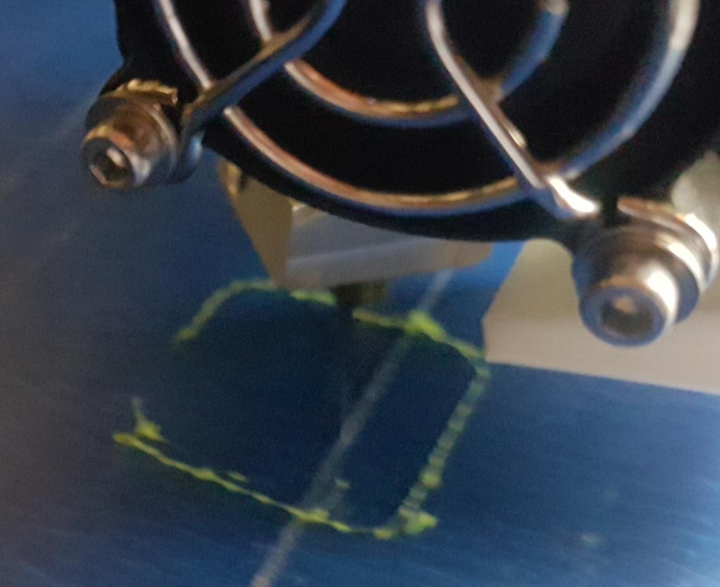

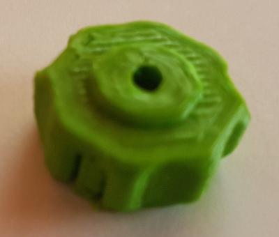

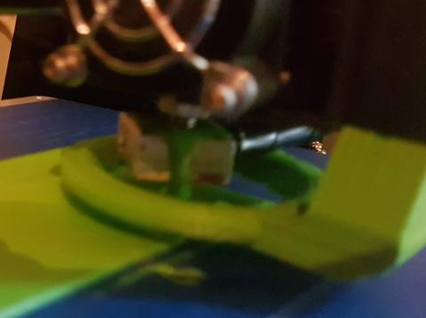

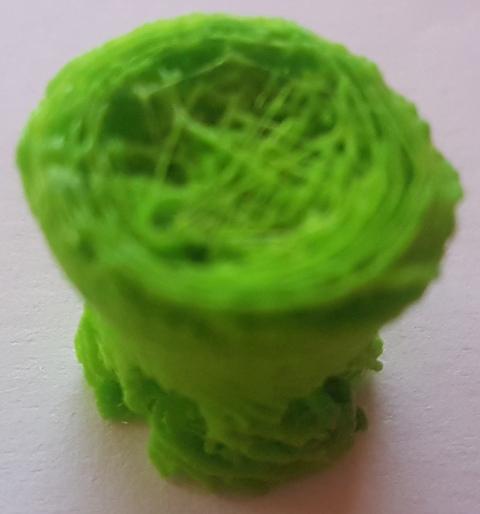

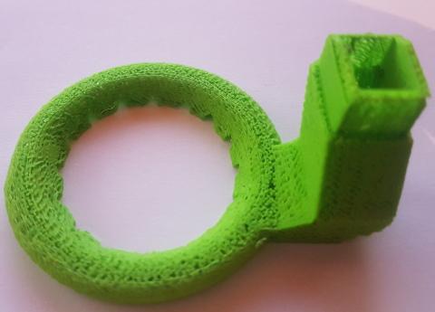

Je viens vers vous car je viens de recevoir une ANET A8, le montage s'est passé correctement grâce aux vidéos, et j'ai pu commencer les tests, malheureusement, ce n'est pas concluant, je m'explique :
Lorsque j'imprime, le filament ne se dépose pas de manière linéaire, j'ai des sortes de boulettes tous les 1 ou 2 mm. J'avoue être un peu perdu avec le coup de la feuille, faut il que ça accroche vraiment ou faut il juste que ça frôle la buse ?
J'ai du faire le truc de la colle en bâton pour que ça accroche, le ruban adhésif ne suffisant pas. Donc la question est est ce que la buse est trop haut ou trop bas ?
J'imprime avec les paramètres par défaut, donc 60mm/s et en remplissage à 80%. bed à 60° et buse à 200° avec du PLA, j'ai vérifié il est donné 180° à 210°, j'ai testé en 100% et 30mm / s, idem.
C'est du 1.75 avec une buse 0.4.
La carte mère de l'ANET est une 1.5 sans modification, j'utilise CURA 3.6.0, avec les paramètres par défaut.
J'ai essayé plusieurs tuto de paramétrage, mais rien n'y fait.
J'espère ne rien avoir oublié, je joins des photos à ce message pour montrer ce que ça donne.
EDIT j'avais oublié un truc, est ce normal que la pièce cubique du dessus (désolé je ne connais pas son nom) bouge , je peux la tourner malgré que l'écrou soit bien serré.
Merci par avance.

Salut !
Le bloc de chauffe (la pièce carré au dessus de la buse) ne doit pas pouvoir tourné, il doit être fixe. La procédure a déjà été évoqué pas mal de fois dans la section anet (je te laisse chercher)
Je ne sais pas quels sont les paramètres par défaut dans cura 3.6.0. mais dans les version précédentes, le diamètre du filament et de la buse n’était pas les bons, peut-être une piste a creusé ?
Il y a 2 heures, killerklown_1971 a dit :
L'écrou doit être serré contre le support noir en U, pas contre le corps de chauffe. Est-ce le cas ?
As-tu imprimé un fichier GCode de la carte SD fourni ? C'est la première chose à faire pour tester l'imprimante, en s'affranchissant des réglages du trancheur.
Personnellement, ma première impression a été le fichier "Box", réussite à la 2ème tentative (je n'avais pas bien réglé le plateau).
Edit: 80% de remplissage , c'est beaucoup, 20% c'est déjà bien.

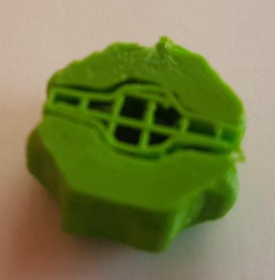

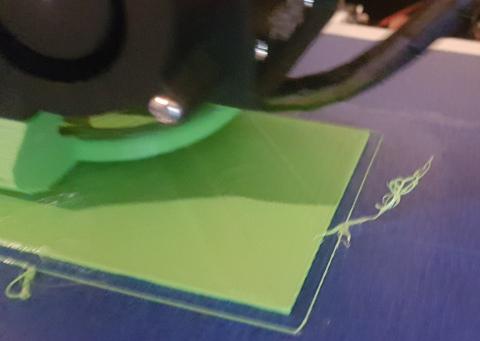

Merci de vos réponses.
L'écrou est bien serré contre le U donc en haut, à noter la pièce ne tourne que lorsqu'elle est chaude.
Je n'ai pas testé les fichiers fournis, je vais essayer.

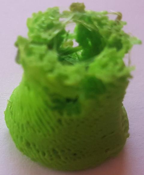

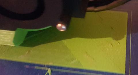

J'ai peaufiné les réglages du plateau et surtout modifié CURA pour mettre en 0.2mm d'épaisseur, 190° et 55° + l'épaisseur du fil qui était mal réglée, et j'arrive à un truc quasi parfait, il reste des strie de couche (c'est du PLA icefilament pour mémoire), j'ai vu que ça pouvait venir de la qualité des filaments ?
Et ma buse bave un peu de temps en temps, je ne sais pas pourquoi, autre chose qui me partit bizarre, sur la petite pièce grise, j'ai du filament au dessus, pourtant j'ai bien serré l'axe en métal à l'intérieur.
Voilà, je vais donc tester avec un fichier tout fait et je vous dirai.
Merci en tout cas.
J'ai donc lancé l'impression de la box pour voir.
Sinon, j'ai toujours des pâtés comme visible sur les photos, et surtout le truc qui me parait étrange sur la pièce grise, le filament qui semble dégouliner, j'ai mis les photos, est ce un souci de serrage de la tige filetée ?
Merci de votre aide.

Tu as un problème de montage. C'est bizarre, dans mon souvenir le bloc était livré tout monté, et j'ai jamais eu ce problème.
Le montage de l'ensemble heatbreak / bloc chauffant / buse a été expliqué plusieurs fois sur ce forum et de nombreux tutos le décrivent.
Regarde celui-là:
Il ne parle pas spécialement de l'Anet, mais le principe est le même.

Merci, je vais regarder ça, mais avant je vais attendre de recevoir mes packs supplémentaires, j'en ai commandé 5 des 3 pièces pour le cas où.
J'avais oublié de dire que lors de mon premier essai d’enlèvement de fil il s'était cassé dedans et que j'ai du racheter la tige fileté + la buse qui étaient foutues.
il y a 43 minutes, killerklown_1971 a dit :
tu fait chauffé la buse et tu passe une clé allen dans la partie fileté, le reste de plastique sort par la buse.

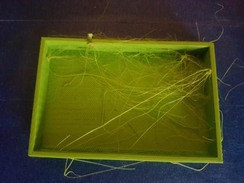

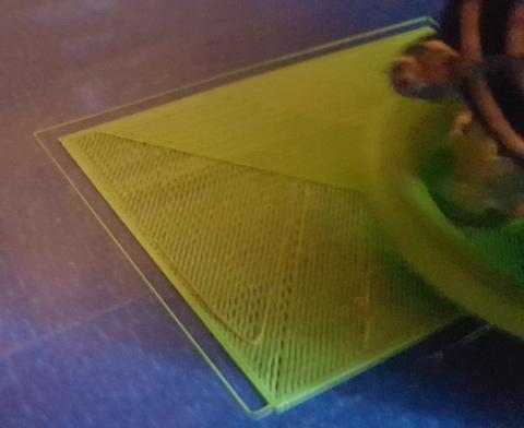

Salut à tous,
Je tenais à vous remercier de l'aide apporté, j'ai acheté une vitre, des pinces et de la laque et le résultat est nickel, je vais devoir encore faire des menus réglages, mais les résultats sont bien meilleurs.
Merci encore.20190109_170823.jpg.3313bca240ce5bdf6077bdab7b60ba63.jpg20190109_170833.jpg.99376cbc9372a4ebdc23d0217d700aa9.jpg
