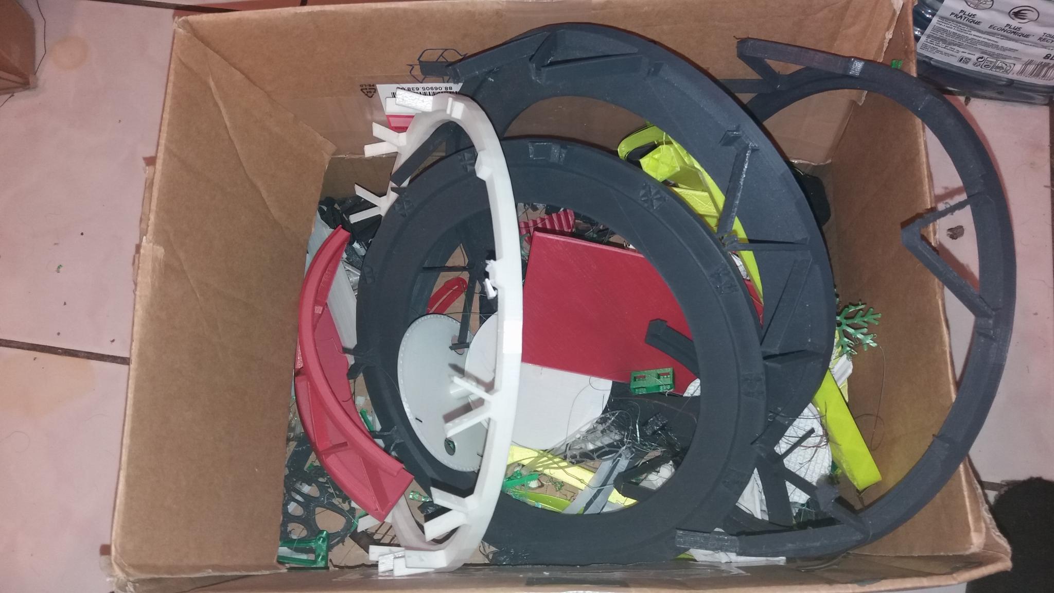

Tu débute, n'ai pas peur de faire des tests, de toute façon du plastique tu en jettera, tot ou tard une pièces va merder, ça fait parti du jeux :lol:
tiens, voila ma boite a chutes, imagine le nombre d'heure et la déception, vu le nombre de pied pour mon aéro qui ont merdés.
