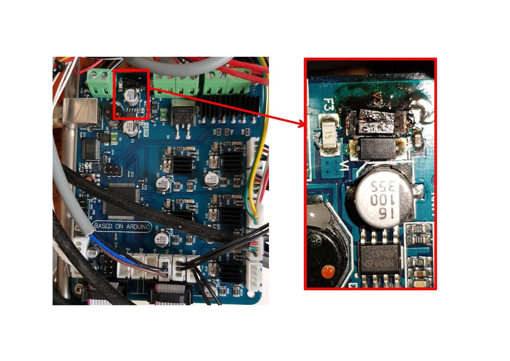

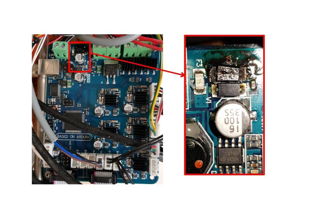

Je viens de faire une grosse bêtise en faisant une inversion de polarité en branchant mon imprimante... Quelle buse
Bref carte HS comme vous pourrez le voir sur la photo.
Ma question est simple, quelle est la référence de cette pour que je puisse la changer ? et ou puis-je la trouver à moindre coût ?
Nota : La carte proposée sur le site DAGOMA ne ressemble pas à la mienne : https://dagoma.fr/boutique/produit/accessoires/ensemble-carte-electronique-mks.html
Merci par avance

Euh, si c'est exactement la même sur ton lien à part la couleur du PCB. C'est une MKS Base v1.5.
Tricown ... Merci pour la référence
Antares 91 ... Merci pour le lien en effet je ne suis pas pressé ... J'ai juste les boules d'avoir fais une telle connerie.

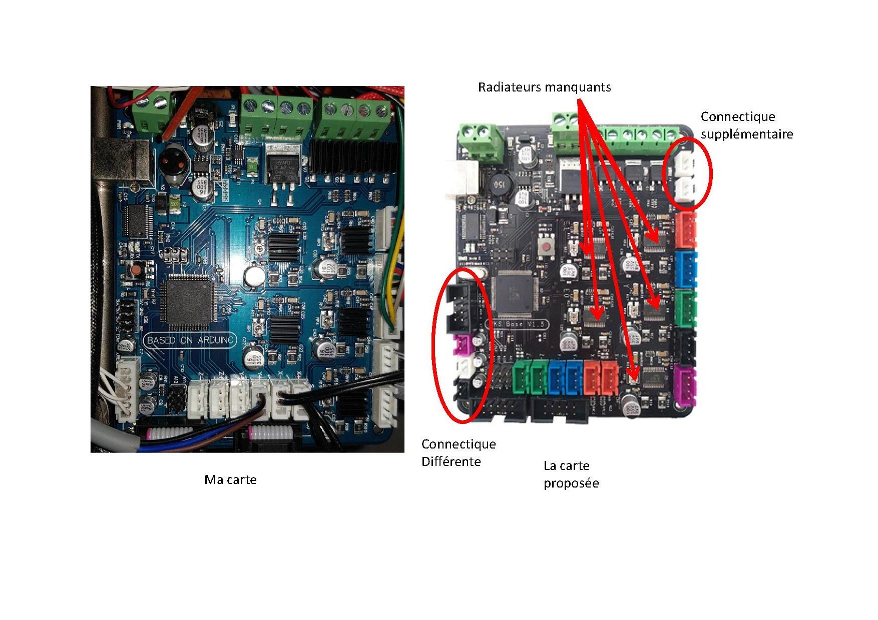

Par contre en y regardant bien, et c'est la raison de ma remarque faite plus haut ... sur cette carte (Identique à priori que celle proposée par DAGOMA) il y a des différences vis à vis de la mienne, outre l'emplacement de certains composant, la connectique est différentes ... d'ou mon doute. Tu pourrais m'en dire plus !!
Désolé, dans ce domaine je suis le rookie des base parmi les newbies .... 😉

Celle que tu as est un clone de MKS Base V1.1 ou 1.3, aujourd’hui on en est à la v1.6.
Lien vers le constructeur d'origine (moins cher et plus à jour que le lien précédent): https://fr.aliexpress.com/store/product/3D-printer-main-board-MKS-BASE-V1-6-integrated-motherboard-compatible-Mega-2560-RAMPS-1/1047297_32833068615.html?spm=a2g0w.12010612.8148356.14.6d135ea0hrypEx
Concernant les points que tu soulèves:
  • Les radiateurs sont optionnels. Tu peux très bien décoller ceux de la carte grillée et les recoller sur la nouvelle.
  • La connectique différente: c'est simplement un arrangement différent des composants. Le boitier noir à la place du header 4x2 est là simplement pour faciliter le branchement d'une nappe vers un écran MKS TFT, les broches à l'intérieur sont les mêmes. D'ailleurs la doc du fabricant reprend le schéma de la v1.1.
  • Les connecteurs supplémentaires sont simplement un +/- de la tension d'alimentation (12V pour la DE200). Ils facilitent le raccordement du ventilateur coldend et d'un supplémentaire mais ne sont pas régulés.

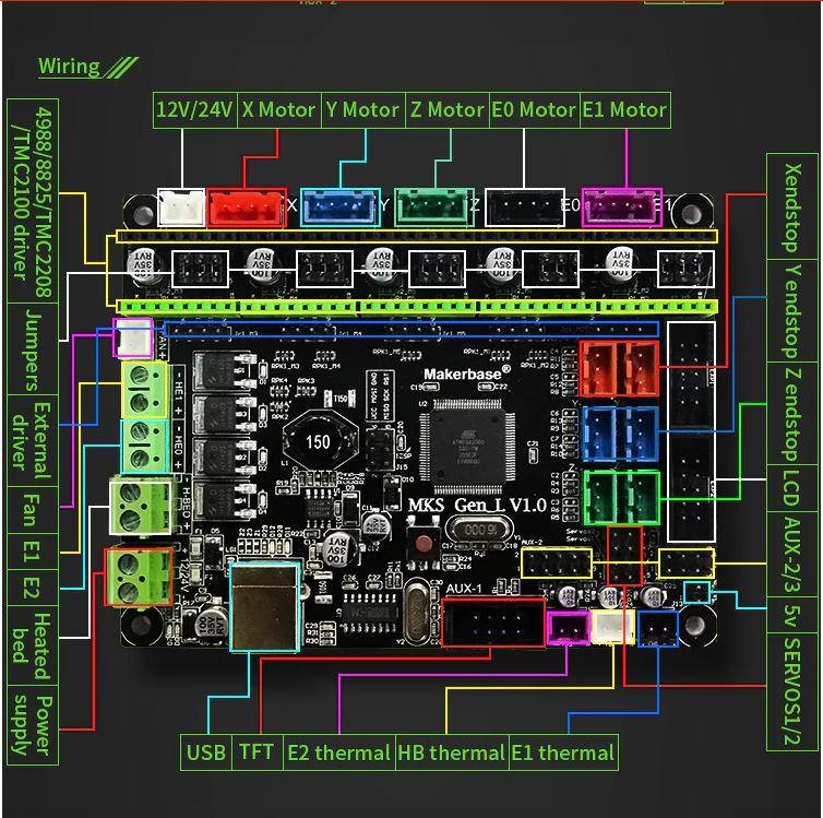

Encore merci pour tes explications, mais il me reste trois doutes;
-sur la nouvelle carte les connecteurs pour brancher les end-stop ont trois pins alors que les connecteurs de DE ont deux pins???? Faut il changer les connecteurs des end-stop?
-sur quels pins des trois brancher ces fameux end-stop?
-sur la nouvelle carte je ne vois aucun emplacement pour le capteur, où faut il le raccorder.
Merci d'avance et bonne fin de WE.
Peux-tu mettre un lien/photo vers les cartes dont tu parles car sur le lien du premier post les endstops ont bien 3 pins.
Merci Tircown, effectivement la carte Alibaba a des connecteurs avec 3 pins, mais sur ma Disco Easy à l'extrémité des cables de end-stop ce sont des connecteurs  avec deux pins. Il va donc me falloir trouver des fiches à trois pins. ERREUR de ma part ce sont des trois pins sur la DiscoEasy, je viens de débrancher un end-stop, il y a trois pins mais que deux sont raccordés, donc pas de souci car je suppose qu'avec le détrompeur il ne peut y avoir d'erreur de branchement.
Par contre il me reste la question du capteur: où le brancher, sur le end-stop Z, donc en vert sur la carte Alibaba?
Merci et bonne soirée.
Comme DAGOMA sur Y+ qui est le connecteur bleu de droite sur ton image. La butée X est sur X- et la Y sur X+ (d'après leur notice DE200). Attention du coup lors du chargement du firmware car ils doivent avoir un pin.h personnalisé pour écraser les valeurs par défaut. Donc il faudra absolument prendre leur version de Marlin. Même si ça reste toujours possible de prendre un Marlin classique mais il faudra revoir le câblage et/ou le pin.h.
