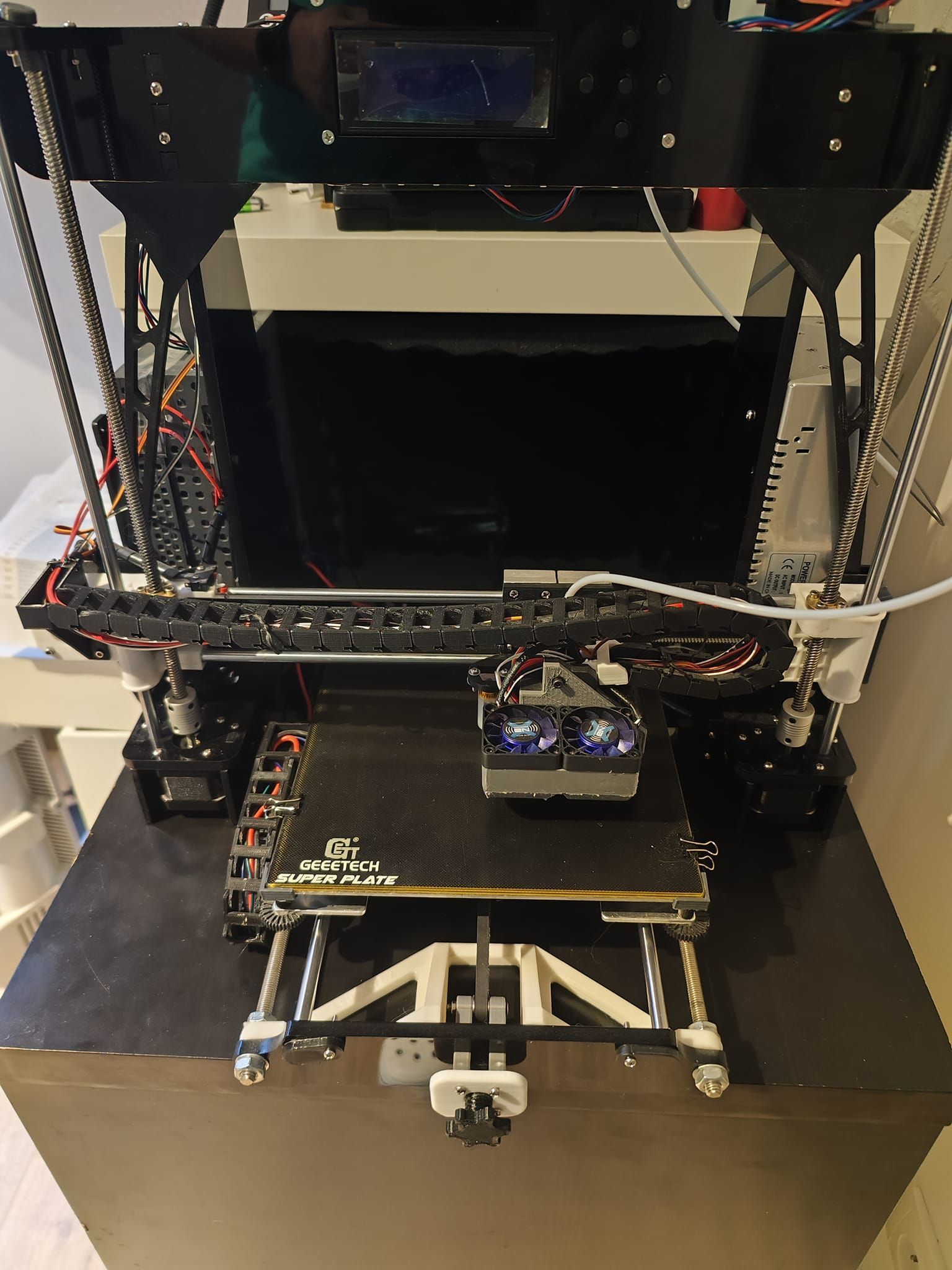

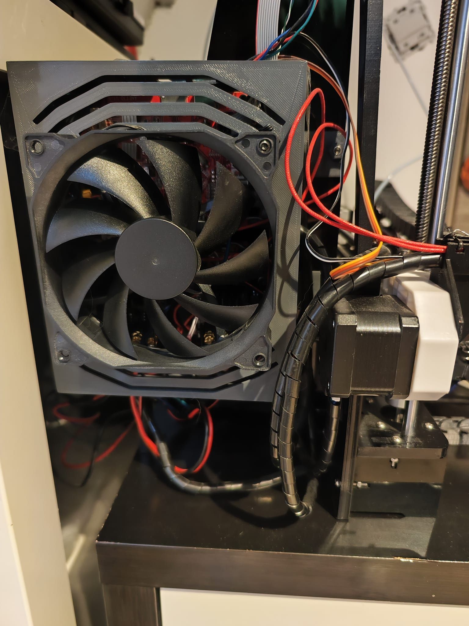

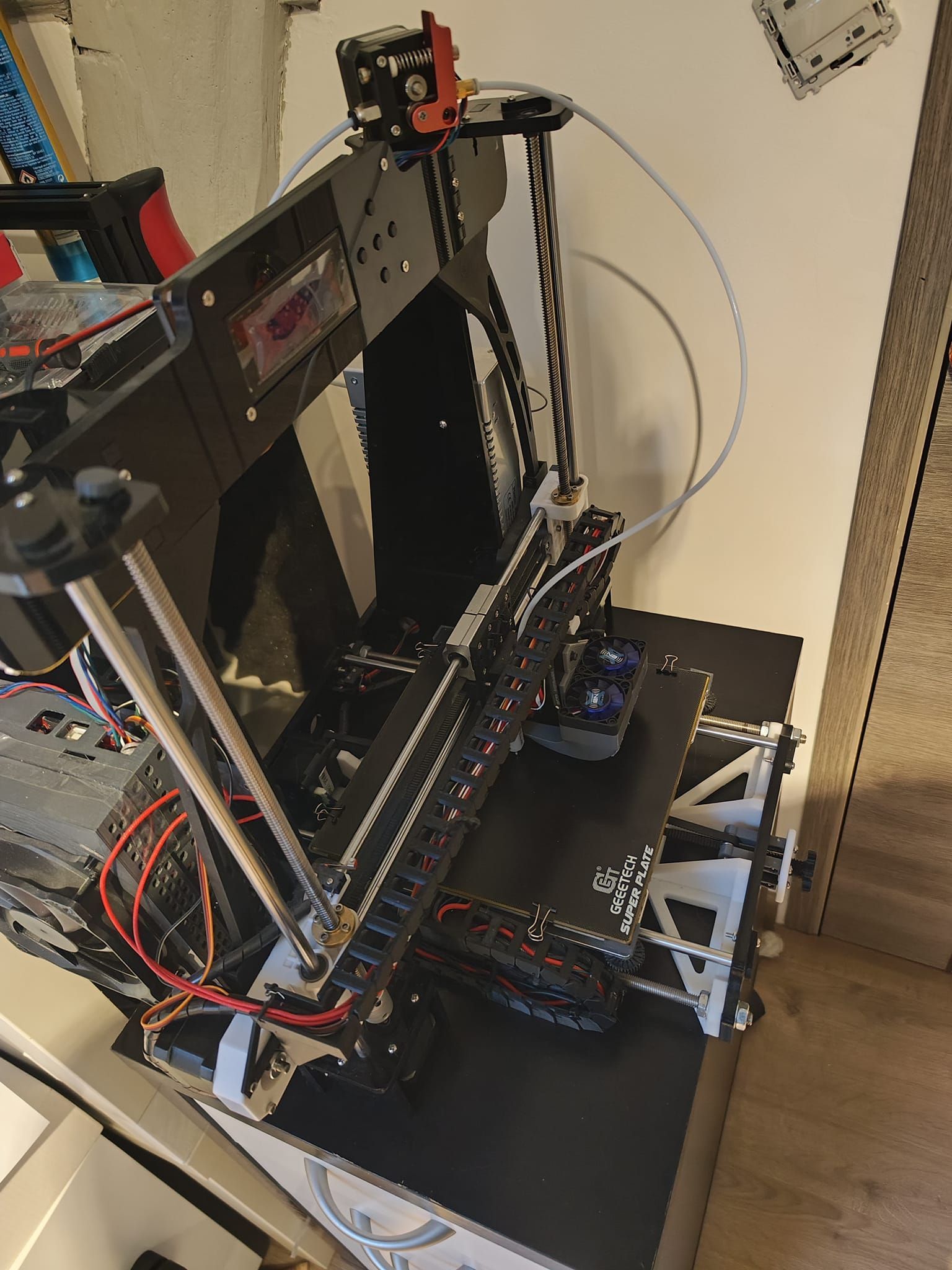

Friendlyman Posté(e) Aout 27, 2023 Posté(e) Aout 27, 2023 Bonjour la communauté Je suis un débutant dans le milieu de l'impression 3D ... Je me permet de déterrer le sujet car j'ai le même soucis de réglage de l'axe Z à l'impression avec un écart de 0.7mm entre le plateau et la buse j'au suivis les indication du noté dans le post et c'était plus ou moins la démarche que j'effectuais mais je n'arrive pas a le corriger je vous joint mon configuration.h et la manipulation que je fais pour régler l'offset en plus de celle de lion02 que j'ai essayé aussi. Pour info je suivais un certain DERBO sur YouTube a l'époque mais sa chaine a fermé. Je ne me rappel pas des valeurs utilisée à ce moment là. Manipulation pour régler l'offset Z avec pronterface : M851 Z0 M500 M211 S0 G28 je met une feuille de papier je descends jusqu'à ce que ca gratte je relève la valeur Z M851 Z=valeur relevée M211 S1 M500 Voilà c'était celle de DERBO qui fonctionnait parfaitement car j'avais fait la même chose que lui. Je suis repartie d'un ficher configuration de base ANET A8 pris sur GITHUB (Anet Board) Merci de votre aide Configuration.hFetching info... Configuration_adv.hFetching info...
Friendlyman Posté(e) Aout 28, 2023 Posté(e) Aout 28, 2023 Bonjour à tous. Je précise que je n'ai pas de Gcode en début et fin sur Cura ... Alors qu'avant j'en avais un copier de DERBO . Je n'y comprends rien en Gcode. j'essaie d'apprendre mais quel casse tête... je précise également que je n'ai pas de ressort sur le plateau mais des cales identiques dans les 4 angles et que l'extrudeur es un E3D V6 Clone en Bowden voire photos si cela peut être utile ... Dans l'attente d'une aide charitable. Johann
