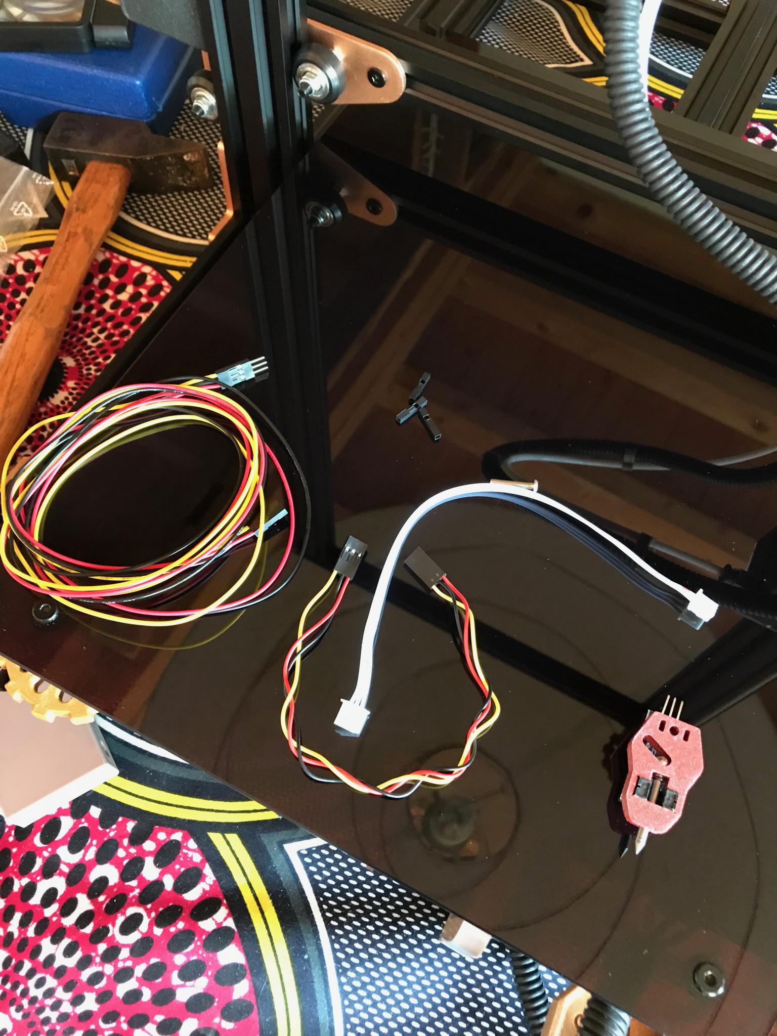

Voyons déjà à quoi ça ressemble. Voici le set complet reçu, il y a 2 mois :
Plusieurs câbles accompagnent la sonde.
Le fonctionnement de celle-ci diffère des autres sondes dans la mesure où elle nécessite un aimant pour en assurer l'activation.

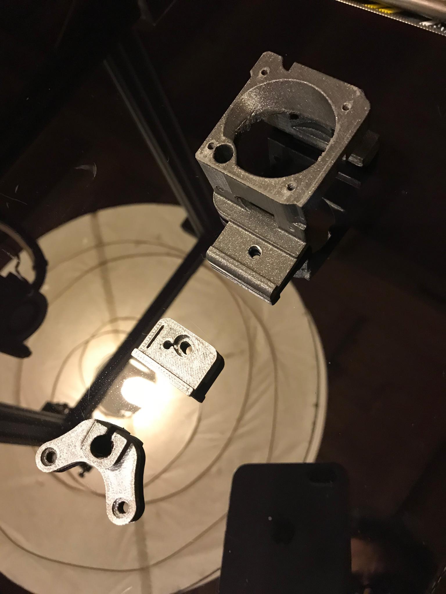

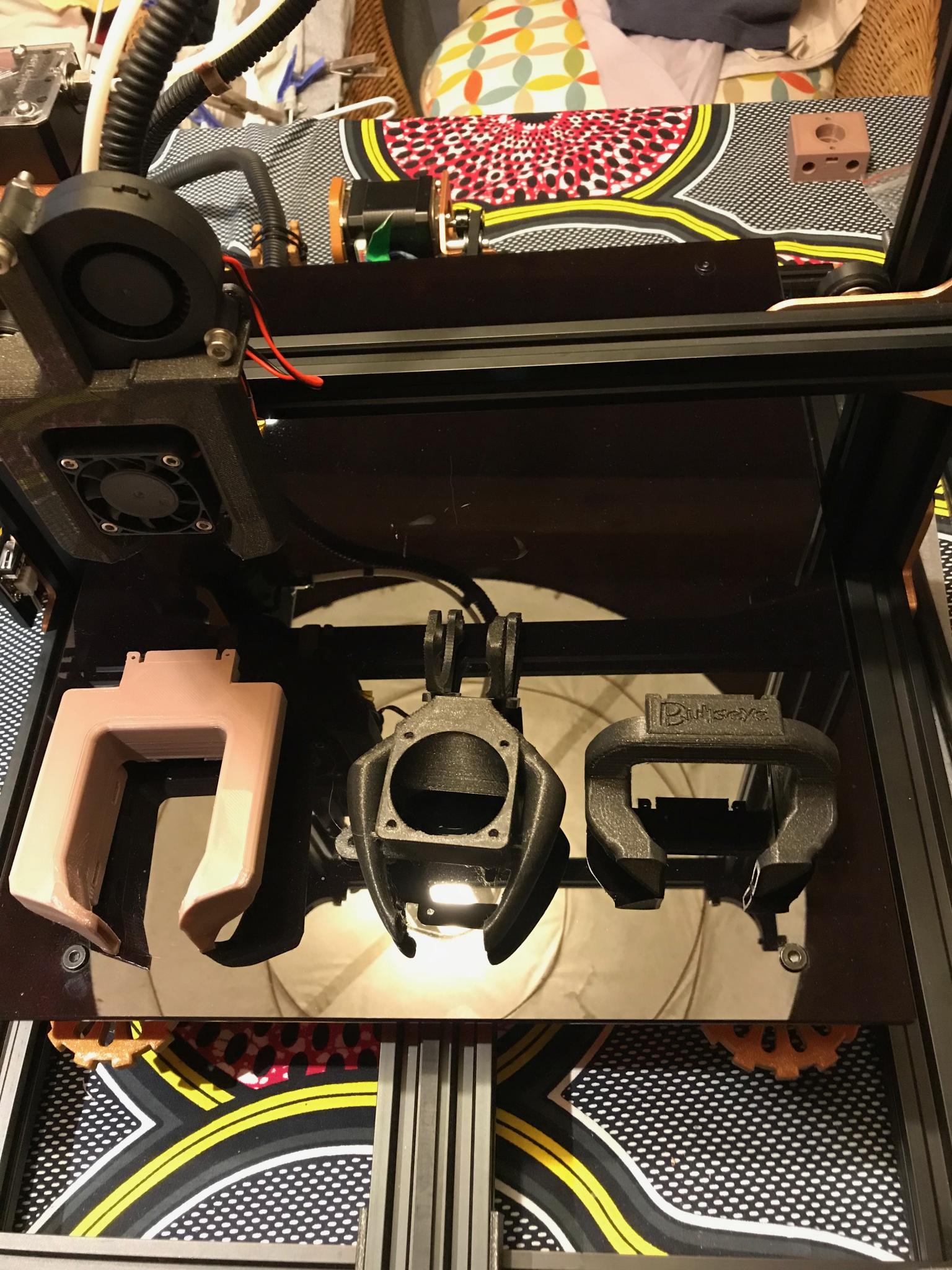

Le créateur du Petfang a prévu une intégration sous la forme d'un support coulissant dans une glissière verticale assurant le réglage en hauteur. La pièce à l'extrême gauche en forme d'aile de papillon est destiné à recevoir l'aimant. Elle se fixe sur le support du endstop de l'axe X.
Bref ça semble facile tout à ça... sauf que ça ne marche pas les alignements ne sont pas bons et le endstop du X devient inactif. il va falloir trouver autre chose.

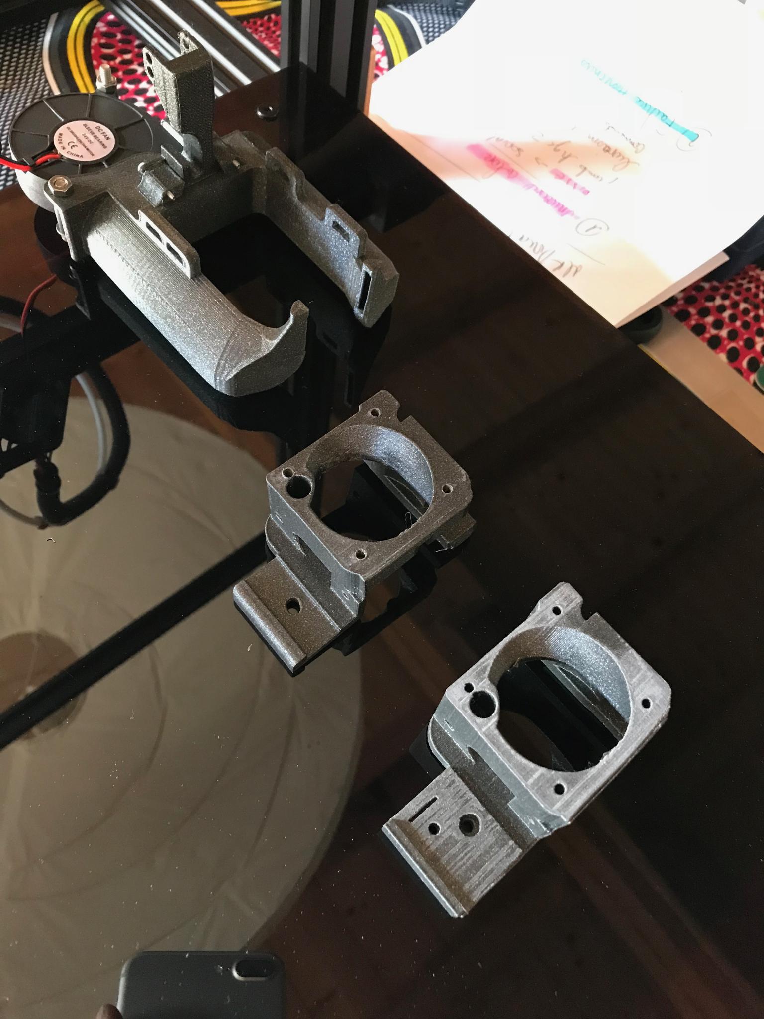

Donc on repart du support du Petfang qu'il faut modifier. Au passage, après différents essais des modèles de canalisation de refroidissement, je choisis de rester sur la version permettant d'utiliser un ventilateur radial. Cette version assure un meilleur refroidissement de la tête tout en permettant une mise en place du TouchMI au plus proche de la tête. Ci-dessous les modèles testés :
Reste donc à adapter la pièce support du Petfang pour positionner le TouchMI et à créer un support pour l'aimant et le endstop.
Après quelques tâtonnements dus aux tolérances d'impression et à la position du TouchMI au plus près du corps du Petfang, voici la première pièce. En haut en bas, le Petfang, le support standard puis la pièce modifiée avec un peu de finition. Malheureusement, le TouchMI est trop près du Petfang : il manque 2 mm de déport pour passer la clé allen.

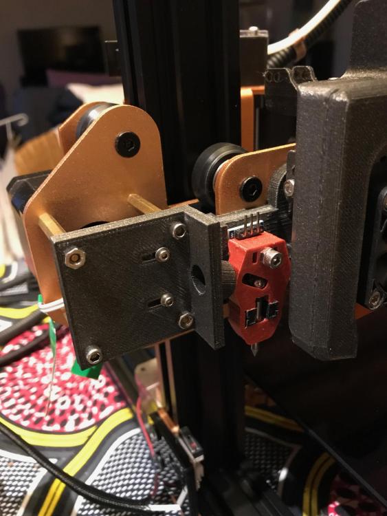

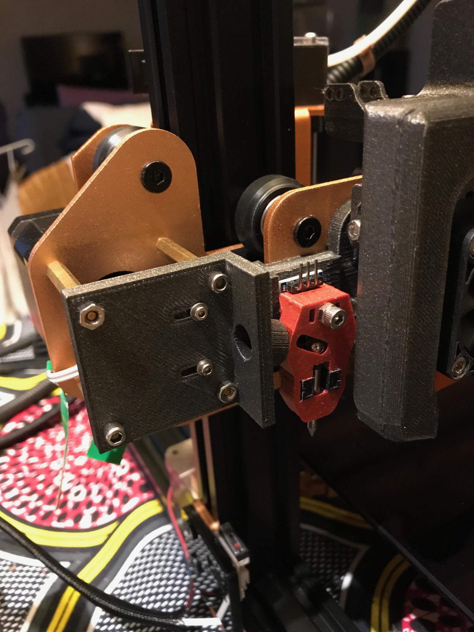

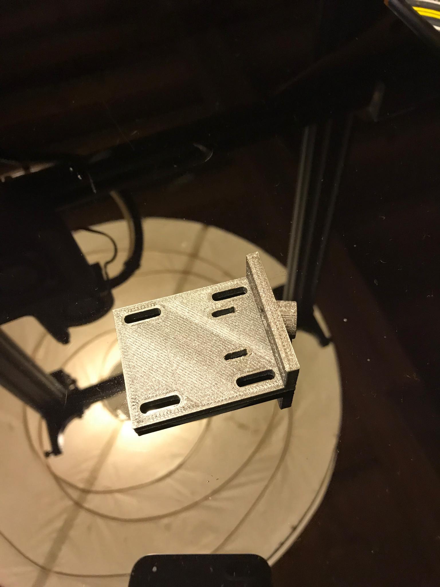

Et voici le support de l'aimant avec des trous oblongs de réglages de la position du endstop et l'ensemble pour en valider la position.
IMG_1205.thumb.jpg.84430be6a24cc2f4835d404ba982eb4b.jpg.

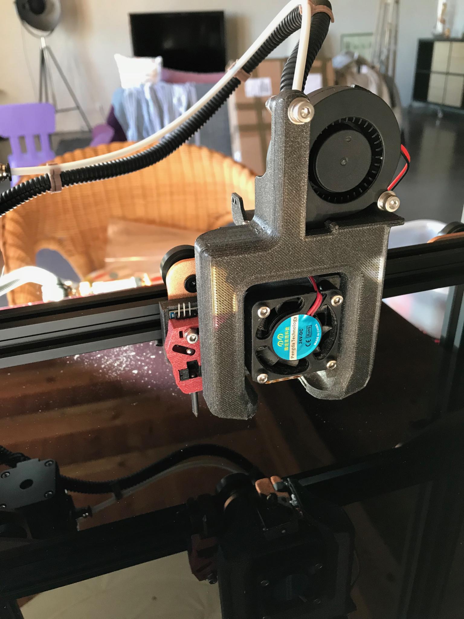

Je refais donc les pîèces définitives et le truc est en place :

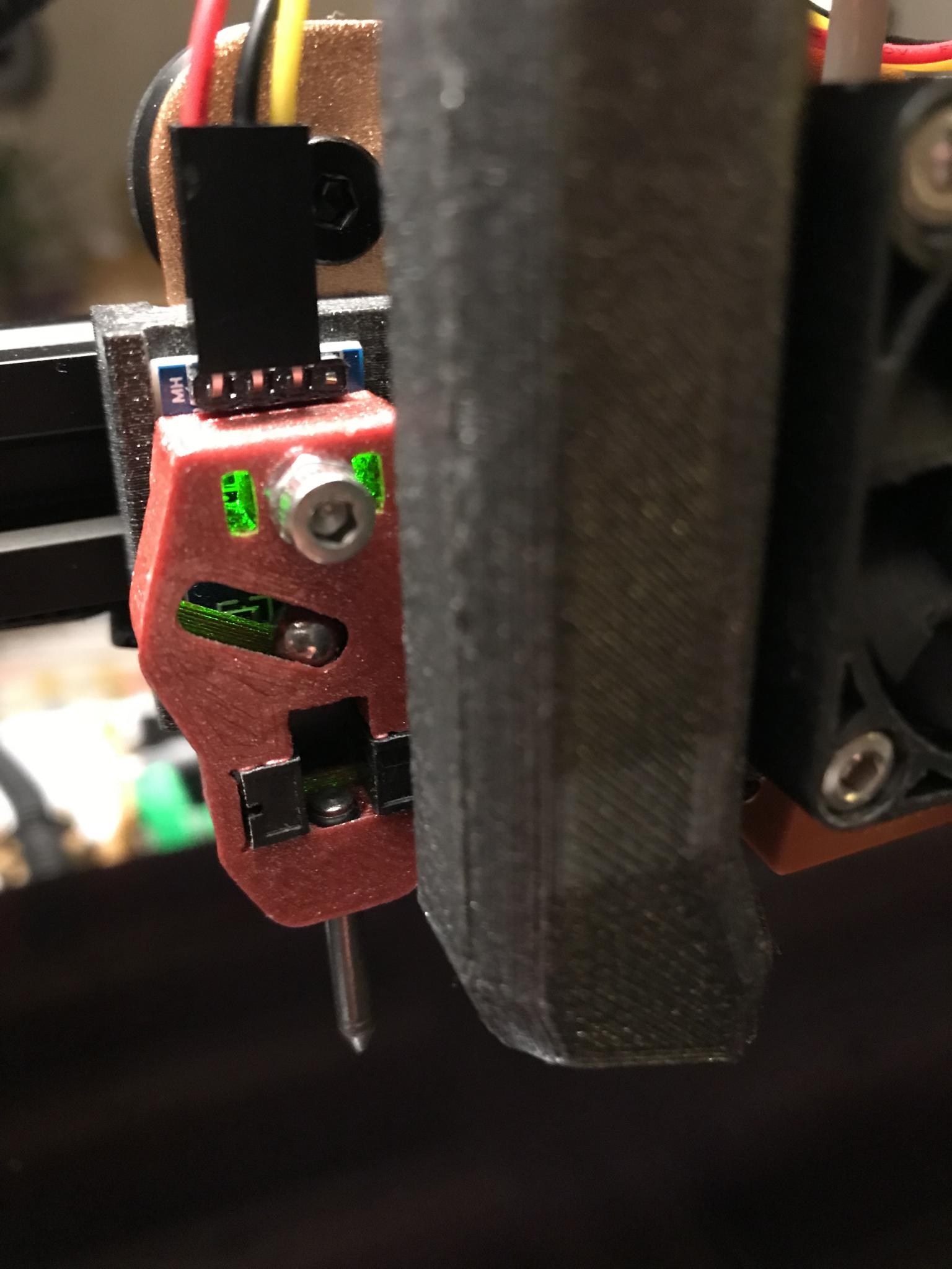

Dans cette position, le EndStop est déclenché par le support du Petfang. la distance entre le TouchMI et le support de l'aimant de l'ordre de 1 mm. La bille st alors attirée par l'aimant, la sonde descend vers le bed prête à fonctionner (sur la photo, l'aimant est absent).
Quand la tête se déplace, la bille reprend sa position est relève la sonde la dégageant du bed. Elle est alors à environ 3 mm de la surface du bed en Z.
Sa position par rapport à la tête est de -43 mm en X et de -8 mm en Y. Sur la photo ci-dessous, la sonde vient d'être activée, elle est prète à balayer la surface du bed.

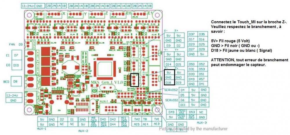

Je valide avec @Fourmi le branchement de la sonde sur la MKS GEN L. Ultra simple, il suffit de se reprendre avec les câbles livrés sur les ports du enstop du Z- et ce sans la moindre soudure. J'utilise le câble blanc fourni avec les connecteurs qui vont bien sur la carte et le grand câble avec les fils de couleur. Faut juste se méfier de la position du fil rouge.
Au premier test, tout va bien, les leds présentes sur la sonde TouchMI confirment le bon branchement et la réception du signal.

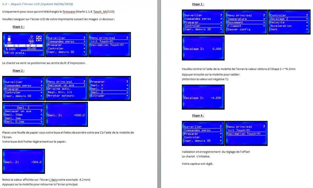

Reste à vérifier le bon fonctionnement du nouveau Firmware. Le site de Hotends met à disposition un Marlin v. 1.18 modifié pour CR-10.
Je le télécharge ainsi que la notice qui donne les grands principes de modification : remplacement du endstop du Z par le TouchMI, détection de la sonde par activation du port Z mini, définition du principe de balayage du bed et du nombre de points de mesure, ...
Un gros avantage de la version 1.1.8 et +, est qu'il est possible de régler la position du Z depuis le boîtier de commande :

Te serrait-il possible de poster tes fichiers STL?
Cordialement
Modifié (le) par beber75
orthographe
Merci @leppo je me suis mal exprimé, c'était la pièce pour l'aimant que je voulais
Il y a 2 heures, leppo a dit :
TouchMi Support X v3.stl 224 Ko · 0 downloads
@beber75
la voici.
Faudrait vérifier la correspondance entre les hauteurs du capteur et celle de l'aimant dans le cadre de ton montage.
Idéalement, il faudrait un modèle permettant de modifier la distance de l'aimant après mise à 0.
Si l'on imprime près du coin il arrive que le capteur descende à nouveau, et là, c'est la cata.
