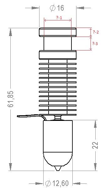

deamoncrack Posté(e) Janvier 4, 2019 Partager Posté(e) Janvier 4, 2019 (modifié) Salut @zPixel, dis moi puisque tu dispose d'une AiO Evo, j'aurais besoin de quelques cotes du bestiau pour pouvoir mettre au point mon fang en attendant de recevoir la mienne, je te joint un schéma, si tu peux me renseigner les dimensions ?-1, ?-2 et ?-3 ça serait top ! Et je vois que tu as un magnet fit, je veux bien son épaisseur également s'il te plait ! Merci d'avance ! Modifié (le) Janvier 4, 2019 par deamoncrack Lien vers le commentaire Partager sur d’autres sites More sharing options...
zPixel Posté(e) Janvier 5, 2019 Auteur Partager Posté(e) Janvier 5, 2019 Salut @deamoncrack Ci-dessous les côtes demandées : ?-1 : 12mm ?-2 : 3.7mm ?-3 : 6mm ?-4 : 4.5mm pour l'épaisseur du magnet fit Tu as profité des promos de noël chez hotend.fr . Il faut que je commande des thermistances. Lien vers le commentaire Partager sur d’autres sites More sharing options...
