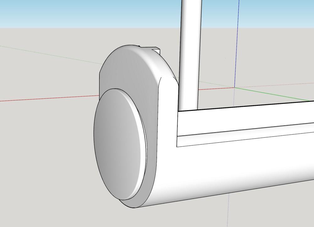

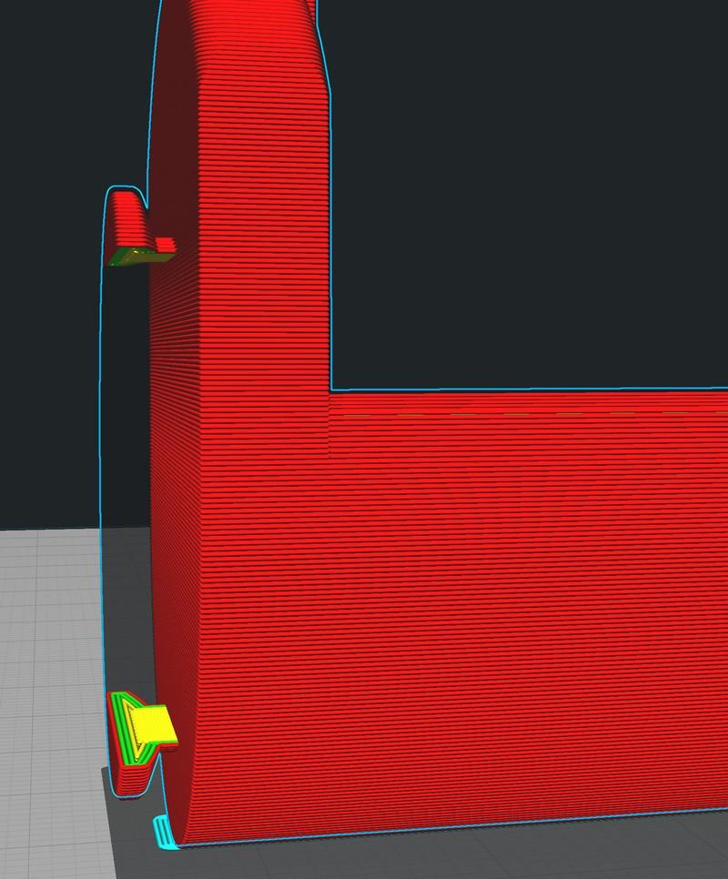

J'ai un souci avec Cura, j'ai importer un STL créer  via Sketchup (jamais eu de souci avec mes propres modèles jusqu’à maintenant)
Et aujourd'hui, Cura me le découpe en ignorant une partie du modèle. une image sera plus parlante : *
Le plus bizarre, c'est que si je tourne ma pièce, il veut bien imprimer le haut et le bas comme sur la photo, mais pas ce qu'il y a entre les deux... une idée ?
Merci !
Voilà, ainsi que le fichier skp direct, ce sera sans doute plus parlant

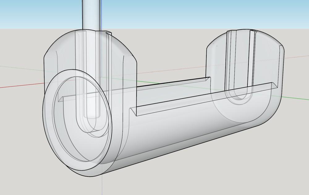

J’ai pour ma part corrigé le problème hier soir.
Il s’avere qu’il y avait une paroie à l’interieur du modèle que je n’avais pas supprimée. Juste derrière le disque que l’on peut voir à gauche sur les photos. Je sais pas si ça t’aide.
Je suis  sur que c'est ca. J'ai récupéré un modèle de lit IKEA pour une commande de  maison de poupée (lit identique à ceui de la perssone à qui cela sera offert). Mais le modèle sketch up etait pas optimisé du tout pour l'impression et j'ai rempli tous les placard et autres en remplissant sauvagement les trous (un bon pull bien sale). Je pensais que le STL prenait l'enveloppe et que les parois en contact à l'interieur seraient ignorées... Mais de ce que tu dis non... Je sens que je suis parti pour quelques heures de modélisation :)

Je reviens sur un des points que j avais soulevé plus haut; Meshmixer ne sait pas du tout gérer ces défauts (mais on ne lui en voudra pas)
Il déforme totalement la piece pour essayer des fermer les modeles...
Donc j ai dessiné 95% du modele et magie, tout marche!
