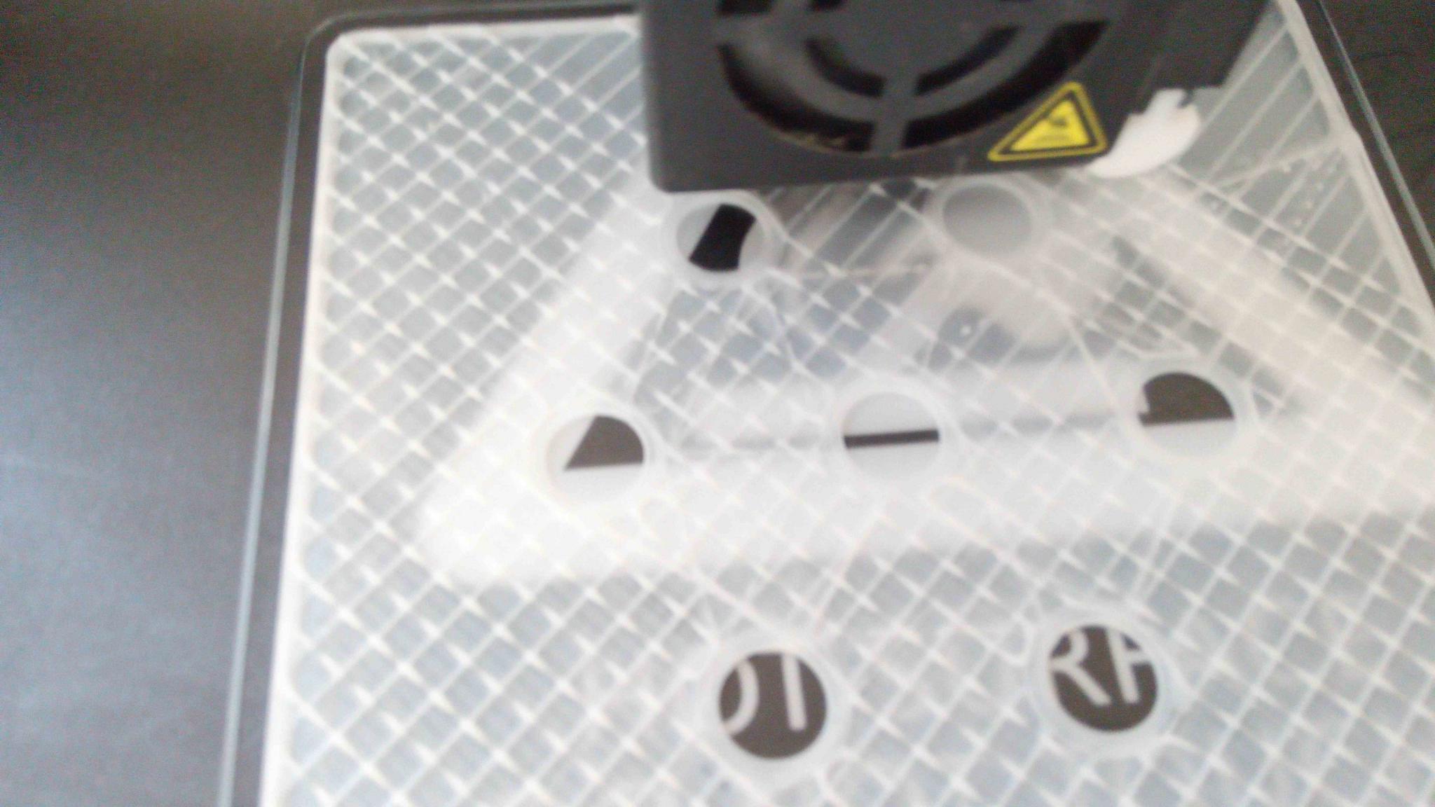

Rayvewolf Posté(e) Janvier 2, 2019 Partager Posté(e) Janvier 2, 2019 Bonjour, Je test pour la 1er fois de changer la taille de la buse pour gagner du temps sur des impression, je suis passer d'une buse 0.4 a 0.8mm et au moment du remplissage de la pièces la buse frotte et certaine fois emporte l'impression. J'ai changer la taille de la buse dans les paramètres de Ultimaker cura, je ne sait pas si il y a autre choses a changer (je suis resté une sur hauteur de couche a 0.3mm) J'ai vérifier l'axe des Z tous est bien régler mais cela ne change pas. Lien vers le commentaire Partager sur d’autres sites More sharing options...

Djam Posté(e) Janvier 3, 2019 Partager Posté(e) Janvier 3, 2019 Salut si tu as changé la taille de la buse par une plus grosse le filament force moins pour sortir, donc inévitablement les pas pour extruder 100mm sont réduits, refait une calibration extrudeur avec ta nouvelle buse et note toi les deux valeurs dans ton fichier config de FW, si tu comptes interchanger les buses.... 1 Lien vers le commentaire Partager sur d’autres sites More sharing options...
Rayvewolf Posté(e) Janvier 3, 2019 Auteur Partager Posté(e) Janvier 3, 2019 il y a 13 minutes, Djam a dit : Salut si tu as changé la taille de la buse par une plus grosse le filament force moins pour sortir, donc inévitablement les pas pour extruder 100mm sont réduits, refait une calibration extrudeur avec ta nouvelle buse et note toi les deux valeurs dans ton fichier config de FW, si tu comptes interchanger les buses.... Je n'ai jamais fait de calibration pour les pas de l'extrudeur ducoup j'ai 2 question. Cela est possible de le faire avec Ultimaker cura et comment je change le fichier config ? directement avec l'imprimante relier au PC ou sur le fichier d'impression (Gcode) ? Lien vers le commentaire Partager sur d’autres sites More sharing options...

Rayvewolf Posté(e) Janvier 4, 2019 Auteur Partager Posté(e) Janvier 4, 2019 Donc je viens de finir de régler l'extrudeur et l'impression reste en place mais il y a toujours un peu de frottement quand la buse passe sur les lignes du remplissage qu'il viens de placer Lien vers le commentaire Partager sur d’autres sites More sharing options...
Djam Posté(e) Janvier 4, 2019 Partager Posté(e) Janvier 4, 2019 (modifié) la calibration extru a quand même amélioré la chose? si c'est léger mesure le diamétre de ton filament et renseigne le dans Cura, et si ça frotte encore baisses le flow de 1% par 1% jusqu’à avoir la bonne surface. Modifié (le) Janvier 4, 2019 par Djam Lien vers le commentaire Partager sur d’autres sites More sharing options...
Rayvewolf Posté(e) Janvier 4, 2019 Auteur Partager Posté(e) Janvier 4, 2019 (modifié) La calibration fait que maintenant l'impression reste en place et le remplissage ce fait bien mais cela frotte toujours un peu, et sur les grosses zone a remplir cela ressemble plus a des petits trait espacé. les 1er lignes se font mais quand cela commence a ce chevaucher, sa frotte toujours mais moins qu'avant et voila a quoi sa ressemble (j’ai du augmenté mes step de l'extrudeur car il manquait 4mm sur les 100mm demander) Modifié (le) Janvier 4, 2019 par Rayvewolf Lien vers le commentaire Partager sur d’autres sites More sharing options...
Rayvewolf Posté(e) Janvier 5, 2019 Auteur Partager Posté(e) Janvier 5, 2019 C'est bon problème résolu j'ai augmenter la température de la buse pour rendre le filament plus fluide et cela ne frotte plus du-tout. et le remplissage ce fait bien de façon linéaire. Merci beaucoup de votre aide. 1 Lien vers le commentaire Partager sur d’autres sites More sharing options...
