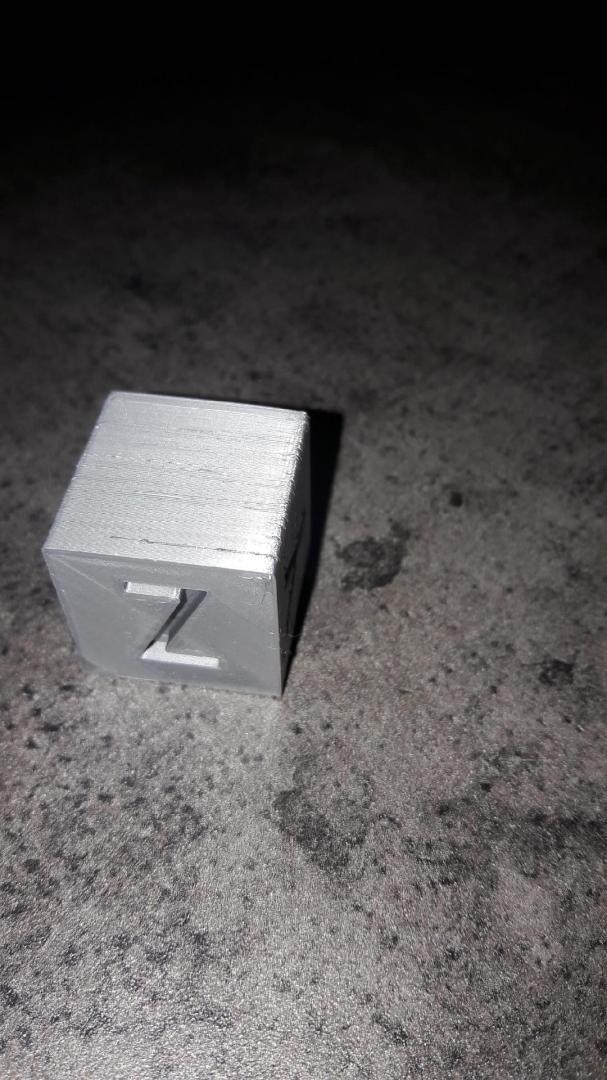

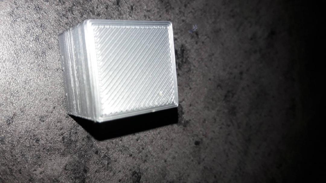

Mes pièces ont toujours une première couche pas terrible ( Photo n°1), il parait que cela viendrais que la buse n'est pas assez proche du bed, pourtant lorsque je règle le plateau à l'aide d'une feuille de papier, ma feuille accroche bien entre la buse et le bed ( peut être trop ?)
Mon deuxième problème ce sont les imperfections sur le côté de la pièce j'aimerais savoir sur quoi jouer pour limiter cela.

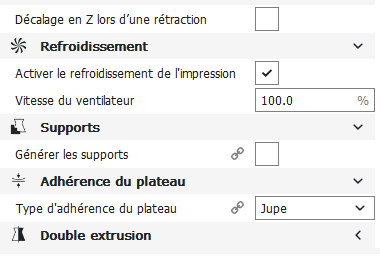

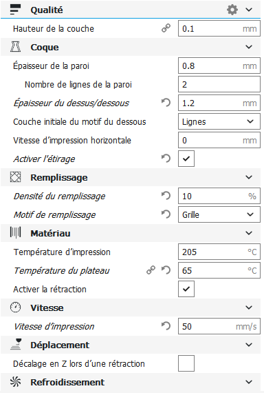

Je vous joint aussi les paramètre cura qui ont servit à imprimer la pièce, merci d'avance pour vos réponse !

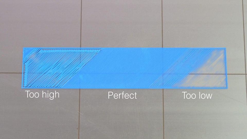

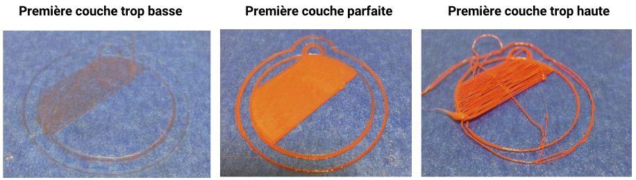

Je te confirme que ta buse n'écrase pas assez le filament.
Cela c'est une question de pratique qu'on trouve le bon réglage.
Donc comme pour tout les autres avant toi... une dose de rappel :
Ensuite si je regarde de près ton cube... j'aperçois ces zones entourés en rouge :
Pour moi... il y a un léger soucis de sous-extrusion... occasionnelle.

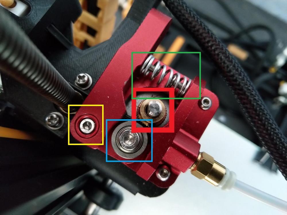

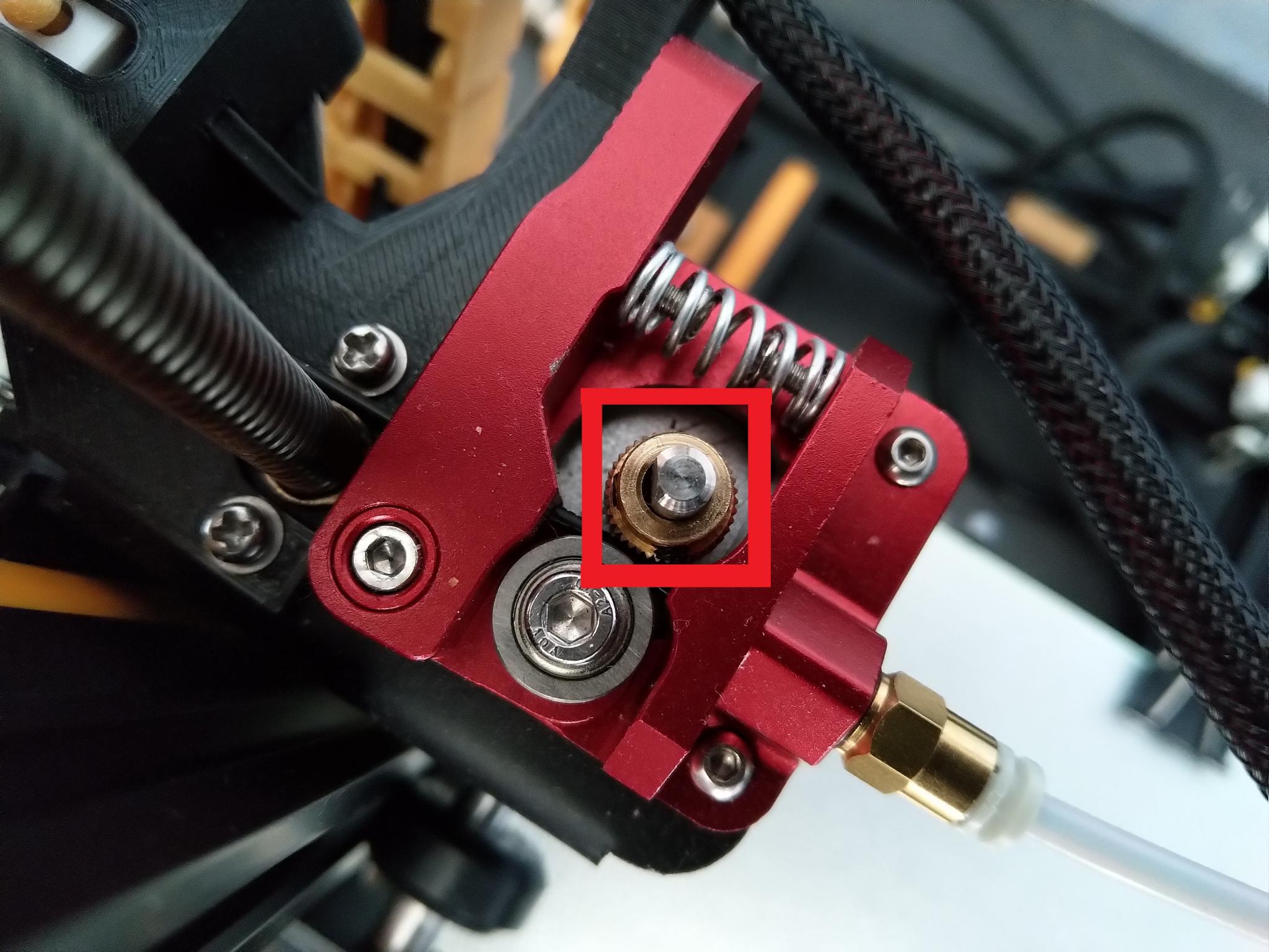

4. Le pignon d'extrusion qui est mal serré et qui saute occasionnellement (voir photo l'encadré en rouge est le pignon en question). Il faut le resserrer si il bouge.

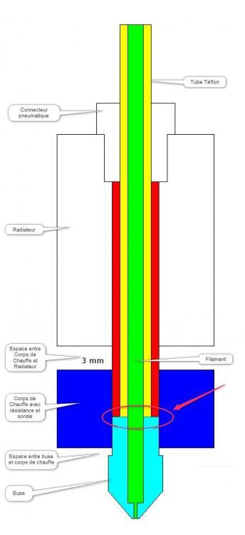

5. Le tube Téflon de guidage qui est mal inséré dans la tête d'impression. le tube doit être inséré jusqu'à la butée de la buse. Voir Schéma ci dessous :
Rappel : Pour retirer le tube en téflon, il faut faire chauffer la buse... sinon il y a risque d'endommager le corps de chauffe.

Pour la première couche je vais essayer de monter encore plus mon plateau et on verra bien ce que cela donne ahah.
Pour le soucis de sous-extrusion, je vais essayer les différentes chose qui tu ma dite.

Concernant le feeder / extrudeur, je compléterai:
- la vis encadrée en jaune ne doit pas être trop serrée pour que le ressort (en vert) puisse jouer son rôle,
- la poulie en bleu doit elle aussi pouvoir tourner librement (les roulements de ces poulies ne sont pas toujours d'excellente qualité)
Sinon, je pense aussi que ta buse n'est pas encore suffisamment basse, à moins que ce ne soit ton plateau qui ne soit pas assez haut (en fait ça revient à la même chose 😉😄 ). Une bonne première couche, on ne voit quasiment pas les lignes: elles sont alors bien écrasées et fusionnent les unes avec les autres.
