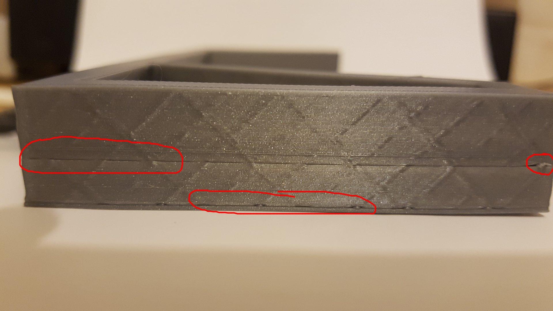

coliss86 Posté(e) Janvier 3, 2019 Partager Posté(e) Janvier 3, 2019 (modifié) Bonjour à tous, avec ma U20, je rencontre quelques soucis d'impressions dont je ne trouve pas l'origine : j'ai l'impression qu'il y des couches qui sont sautées. La photo en dira plus long que moi J'utilise Cura 3.4.1 avec une vitesse d'impression de 90 mm/s sur du PLA chauffé à 205 °C avec une hauteur de couche de 0.2 mm. La vitesse de la première couche est de 45 mm/s. Le niveau du lit semble correct (même si je ne suis pas encore passé aux mirroirs ikea, ils sont juste à coté à attendre...) et j'ai ré-ajusté les excentriques plusieurs fois (peut être pas de la bonne manière) Auriez vous une idée ? Merci Modifié (le) Janvier 3, 2019 par coliss86 Lien vers le commentaire Partager sur d’autres sites More sharing options...
lion02 Posté(e) Janvier 3, 2019 Partager Posté(e) Janvier 3, 2019 Bonsoir, Pour moi tu as un décrochage sur ton z, saut d'un pas. Regarde si tu n'as pas un dur à certains niveaux qui forcerai sur les moteurs et qui provoquerait ce défaut Autres piste le réglage de vref du driver Z qui pourrait provoquer une faiblesse dans le couple si tension trop faible. Autre possibilité, sous extrusion mais j'y crois moins, verifie quand même l'entraînement de ton filament. lion02 Lien vers le commentaire Partager sur d’autres sites More sharing options...
DanRZ Posté(e) Janvier 3, 2019 Partager Posté(e) Janvier 3, 2019 (modifié) Salut, j'ai le même soucis depuis peu ... On dirait aussi de la sous-extrusion, de temps en temps la buse ne sort pas tout le volume qu'il faudrait et ça crée cette couche trop fine et mal collée en fait. Le mauvais collage peut aussi être lié à un refroidissement trop rapide aussi ... Je n'ai pas vraiment réussi à corriger. A priori Il faut baisser la vitesse ( meilleure adhérence ) ou augmenter la température ( limite le refroidissement ). Mais perso je crois que c'est aussi ma buse qui est sale, j'ai changé souvent de fil et ça a dû laisser des traces ... Modifié (le) Janvier 3, 2019 par DanRZ Lien vers le commentaire Partager sur d’autres sites More sharing options...

Ryanzi Posté(e) Janvier 4, 2019 Partager Posté(e) Janvier 4, 2019 Essaye d'imprimer à 70mm/s et à la même température que maintenant. Lien vers le commentaire Partager sur d’autres sites More sharing options...
