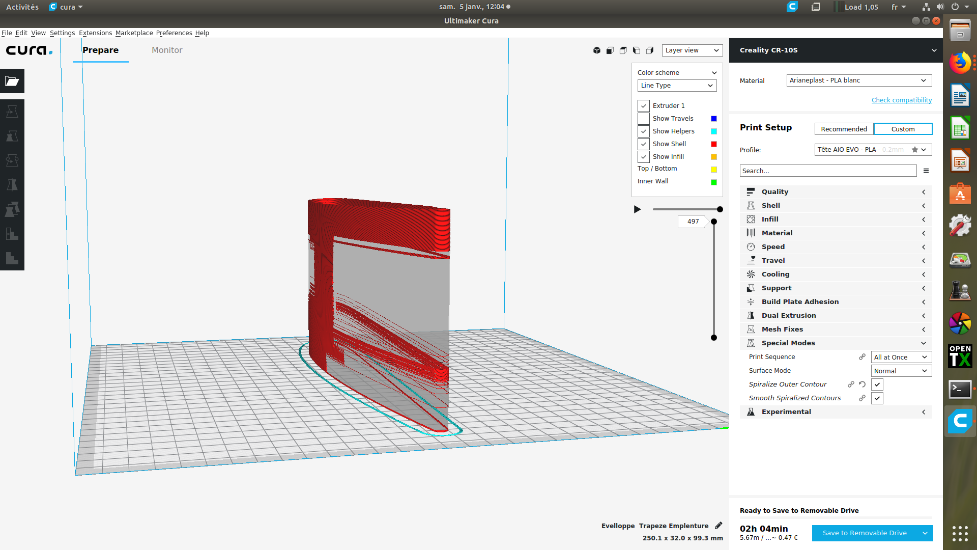

zPixel Posté(e) Janvier 5, 2019 Posté(e) Janvier 5, 2019 (modifié) Il me semble aussi qu'en mode spirale, l'axe des z croit en continu à partir de la couche deux. C'est en tous cas ce que montre l'affichage de l'imprimante. En revanche, je trouve que c'est le jour et la nuit au niveau de l’état de surface avec un grand plus pour le mode spirale. Le gros avantage de ce mode est, selon moi, la plus grande résistance de la pièce à épaisseur égale. Concernant l'épaisseur de la paroi, je n'ai pas encore cerné totalement le fonctionnement de Cura . Si la pièce à une épaisseur inférieure à 0.5mm, Cura ne les imprime pas. La tolérance est encore plus dure avec des pièces de forme complexe. C'est quand même étrange que Cura ne fasse pas une paroi d'épaisseur égale au paramètre : "épaisseur de ligne" en mode spirale. SI la pièces est pleine, ça fonctionne bien mieux mais Cura ajoute une face inférieure à la pièce (c'est logique après tout). @Rioma, en quoi consiste tes essais ? Modifié (le) Janvier 5, 2019 par zPixel
deamoncrack Posté(e) Janvier 5, 2019 Posté(e) Janvier 5, 2019 (modifié) Laisse tomber le paramètre "epaisseur de la paroi" dans cura laisse le à 0.4mm, joue directement sur le paramètre débit ( option cachée dans la section matériau il me semble). Tu as aussi une option cachée pour le débit de la première couche, il peut être intéressant de l'augmenter par rapport au reste pour avoir une meilleure accroche au plateau. Sinon oui, en principe lors d'une impression en mode vase, le Z est sensé monter en continu. Modifié (le) Janvier 5, 2019 par deamoncrack
zPixel Posté(e) Janvier 5, 2019 Posté(e) Janvier 5, 2019 En fait le soucis est celui-ci : Cura refuse de créer des parois de trop petite épaisseur. Il faut l'augmenter. J'ai aussi remarqué qu'en augmentant le nombre de triangles du fichier *.stl, le résultat était mieux. C'est un problème récurrent et beaucoup de sujet en parle sur le forum.

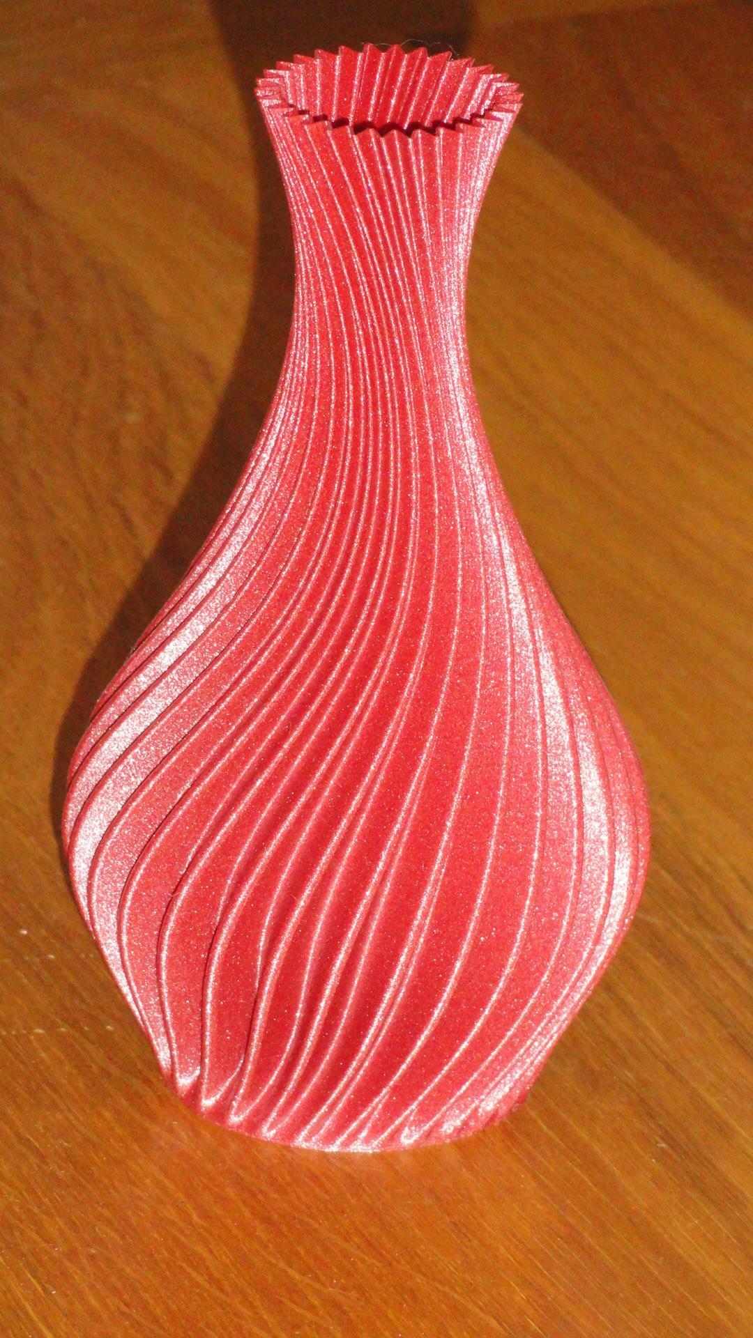

pascal_lb Posté(e) Janvier 5, 2019 Posté(e) Janvier 5, 2019 Il y a 3 heures, deamoncrack a dit : à cause de l'écrasement du filament lors du passage de la buse oui et non, il faut également prendre en compte la dilatation du filament lors de la chauffe, il gonfle, c'est pour cela qu'il y a le réglage du flow afin de contrecarrer cette dilatation... pour S3D il a effectivement un mode spirale qui est très performant, voici un exemple : 2
zPixel Posté(e) Janvier 5, 2019 Posté(e) Janvier 5, 2019 Effectivement ça à l'air plutôt pas mal. Il est étanche ? Le filament c'est de l'Arianeplast rouge métal ? Pour contrecarrer la dilatation du fil, j'aurais plutôt tendance à utiliser le paramètre de diamètre du fil (une fois extrudé = 0.44) et laisser le trancheur s'occuper de trouver la bonne combinaison de trajectoire pour respecter les dimensions de la pièce. Mais je n'ai jamais trop fais d'essais pour savoir ce qui est le mieux.
pascal_lb Posté(e) Janvier 5, 2019 Posté(e) Janvier 5, 2019 il y a 4 minutes, zPixel a dit : Il est étanche ? Le filament c'est de l'Arianeplast rouge métal ? je ne sais pas jamais mis de l'eau dedans et oui c'est bien de l'Arianeplast rouge métal Arianeplast je n'utilise plus que ça... 1
