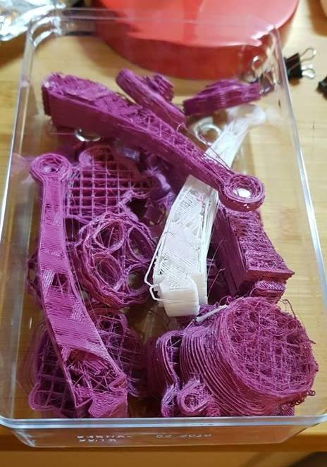

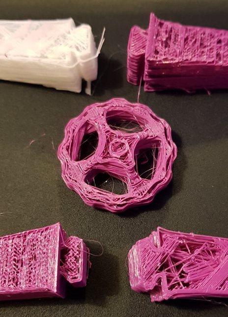

molki Posté(e) Janvier 5, 2019 Partager Posté(e) Janvier 5, 2019 Alors donc. Achat de l’imprimante 3D Creality Ender 3 HICTOP sur Amazon pour 205,00 €, une imprimante à monter soi-même rapidement, en semi-kit. Nous avions regardé des vidéos sur différentes machines montées ou en kit pour à peu près les mêmes prix et nous nous sommes arrêtés sur ce modèle, plébiscité par plusieurs Youtubeurs spécialisés dans les printers 3D. Ils avaient tous le même discours, une bonne imprimante pour débuter, pas chère et avec une impression excellente. Hop, hop, achat effectué, reçue 3 jours après, j’avais récupéré la doc pour la regarder un peu et bien refermé le carton. Pour la petite histoire, j’ai perdu la doc de montage, impossible de la retrouver pour le montage… Le jour du montage, après avoir cherché la doc pendant une heure, nous avons finalement trouvé une doc en PDF sur Internet, et nous nous sommes fait aidés par un québécois sur Youtube, Luc Desormeaux, un chouette gars qui explique bien les choses, même si des fois il se trompe un peu, sans enlever le passage en erreur de sa vidéo ! Donc nous avons monté notre printer avec mon amoureuse en 6 heures au lieu de l’heure préconisée… Est enfin venue la phase de test, totale nouveauté pour moi, je suis peut-être assez doué pour la 3D, mais j’y connais que dalle en impression 3D. Installation du logiciel fourni sur la carte SD dans la boite, découverte qu’il y avait une vidéo de montage (assez nulle en fait) et la doc en PDF !! J’ai réglé le plateau tant bien que mal, comme j’ai cru comprendre, puis j’ai compris comment insérer la carte SD dans l’imprimante et imprimer depuis celle-ci. Ce n’est vraiment pas simple quand tout est nouveau, et très mal expliqué sur les vidéos de YouTube. Rien que le réglage du plateau qui est encore un peu un mystère pour moi… L’impression de test est un petit chien, tout simple et joli mimi mais de 5 heures pour l’avoir ! Dans les vidéos, tout marche à merveille et l’impression est sublime. Nous… ben… non… à un moment les pieds du chien étaient jolis, mais tout s’est décollé, puis après on avait des trucs bizarres mais pas de chien. On avait l’impression que les épaisseurs ne collaient pas entre elles, donc on avait une espèce d’accordéon au final. Bon comme c’était rapidement moche, j’arrêtais l’impression en cours. Et au bout de 6 heures et 3 impressions, on a tout rangé et mis ça dans le bureau loin de nous. Quelques jours plus tard, j’ai ressorti l’imprimante, regardé des vidéos pour savoir comment régler la table, puis d’autres sur notre modèle, comment l’améliorer, etc. J’ai refait le réglage de la table, mais sur un endroit le plus plat possible, avec un niveau à bulle, j’ai aussi peint des repères sur les 4 molettes de réglage de la table. Puis j’ai relancé le chien, peine perdue, même résultat… J’ai cherché un modèle plus rapide à imprimer, un bras de guidage du fil en PLA pour cette imprimante, en 40 minutes. J’ai refait mes réglages plusieurs fois, j’ai écrit à Luc, Virginie ma compagne a écrit à Olivier (notre référence, une espèce de Dieu en la matière) je me suis creusé la tête, et rien, rangement des choses en attendant la prochaine fois. Nous voilà arrivé après Noël, de retour de la famille, le lendemain matin, je ressorti la bête, bien décidé à la faire fonctionner correctement. J’avais dans l’idée de la re-démonter complètement ou partiellement pour refaire tous les réglages correctement. J’ai trouvé une autre vidéo de montage, de 3DPrinterandmore. J’ai effectivement démonté mon imprimante, modifié des réglages au moins 2 fois, à chaque modification l’ai refait une impression. J’ai encore changé de modèle, pour une molette de réglage du PLA, un modèle plus petit et plus simple, de 30 minutes. Tout ça était très compliqué dans ma tête, rien ne changeait, toujours des impressions foirées, foireuses, jolies pour en faire des sculptures mais pas en tant qu’objet… Le soir arrivé, j’ai tout rangé, très très déçu. Une journée entière de tests pour rien. Virginie m’a heureusement beaucoup soutenue pour que je n’abandonne pas. Le lendemain, aujourd’hui donc, j’ai ressorti l’engin. J’avais encore des idées dans la tête, et en particulier une espèce de cran lorsqu'on tire le plateau à la main, comme si il y avait une espèce de marche à un moment. C’est par rapport à la doc pour la vis verticale où un desserrage était préconisé que je me suis dit que j’allais faire la même chose pour le plateau, puis pour la tête d’impression où il y avait aussi un cran. A l’impression il y eu une nette amélioration, le modèle imprimé était devenu plus solide et les formes plus respectées, mais toujours aussi filandreuses, ratées… C’est pendant cette dernière impression où j’avais décidé d’abandonner qu’il y a eu un bruit, une espèce de clac régulier, mais pas tout le temps. J’ai cherché en direct d’où ça pouvait venir et finalement j’ai trouvé que ça venait de l’extrudeuse… En fait après observation des choses, je me suis rendu compte que le fil PLA n’était pas entrainé correctement par les engrenages. J’ai coupé l’impression ratée en cours, ressorti mes outils, et je me suis aperçu qu’une des 2 vis était toute dévissée et que l’autre n’était pas très serrée. J’ai repositionné correctement la roue dentée, j’ai resserré les 2 vis et j’ai relancé mon impression. Et là, oh surprise, que dis-je miracle, ça a marché correctement ! Wow purée !!! Ben on a fêté ça avec ma Virginie Chérie, une belle impression comme dans la vidéo, ouf ! On a imprimé une autre pièce pour confirmation, réussie. J’ai juste oublié de dire que j’avais testé avec un autre PLA en pensant que le nôtre était défectueux, le résultat a été identique avec le PLA de la boite. J’avais aussi tenté avec des températures plus élevées ou plus basses du PLA, en modifiant les paramètres dans le logiciel ou en direct sur la machine, c’est tout à fait possible de le faire pendant l’impression. J’ai aussi oublié de parler du plateau chauffant, qui à 60 degrés ne fait rien de plus qu’à zéro degrés, en fait on a eu un problème de pièce qui ne tenait pas sur notre feuille granuleuse, on a même acheté de la laque à cheveux qui n’a servie à rien, heureusement Virginie a trouvé sur Internet qu’un peu de UHU Stick ferait l’affaire avec un plateau froid, c’est cette solution efficace que nous employons. (en fait c'est pas gégé ^^). Une dernière chose aussi, Luc avait fait un gros chapitre sur l’horizontalité du bras sur lequel est fixé la tête, j’avais calé tout ça aussi et dans l’autre vidéo le gars ne tiens absolument pas compte de tout ça et tout fonctionne impec à la fin… Ce que je sais c’est que ça fonctionne mieux quand c’est bien horizontal, à la manière de Luc, sinon le plateau est déséquilibré et le réglage est compliqué. Voilà, je crois que tout ça nous a pas mal enseigné sur les imprimantes 3D, il ne nous reste plus qu’à nous amuser un peu avec nos logiciels 3D… 2 photos pour illustrer ce que ça donnait avant d'avoir corrigé le problème : Les ratés de près Tous les ratés... Lien vers le commentaire Partager sur d’autres sites More sharing options...
mcflight Posté(e) Janvier 5, 2019 Partager Posté(e) Janvier 5, 2019 Dur chemin de croix que celui de l'impression 3D. J'ai aussi une Ender 3 et voici les améliorations qui ont changé considérablement la qualité des mes prints : - Remplacement du buildtak d'origine (le bed n'est pas plane c'est un défaut connu chez Creality) par un bed en verre avec une feuille de PEI collée dessus. Pas besoin de laque, ni de colle UHU, ni d'autre chose. - Calibrage de l'extruder pour permettre une extrusion propre et continue. Cette étape est facile - Achat de Simplify3D au lieu d'utiliser Cura. C'est un investissement certes mais mes prints sont meilleurs (bien que Cura fasse du bon boulot !) - Et surtout, réglage de la surface d'impression aux petits oignons. https://www.thingiverse.com/thing:2987803 . Le Gcode fourni dans ce lien permet de bien régler (la buse doit juste frotter une feuille de papier) Voilà pour l'essentiel. Pour peaufiner encore les réglages, voici les options qui s'offrent à toi : - Remplacement de l'extruder d'origine par un extruder alu - Installation d'un capteur de nivellement automatique (BL Touch ou Touch Mi, c'est ce dernier que j'utilise) - Flasher le firmware d'origine avec Marlin, qui te permet un réglage directement depuis l'écran - Installation d'Octoprint qui permet de visualiser plus précisément les prints (courbes de températures, temps restant, installation d'une caméra) N'hésite pas à demander de l'aide, le forum est fait pour ça 1 Lien vers le commentaire Partager sur d’autres sites More sharing options...
