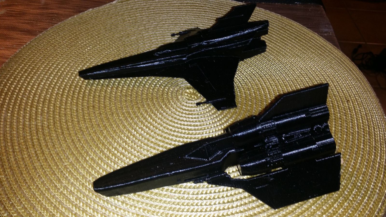

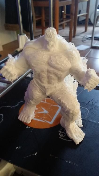

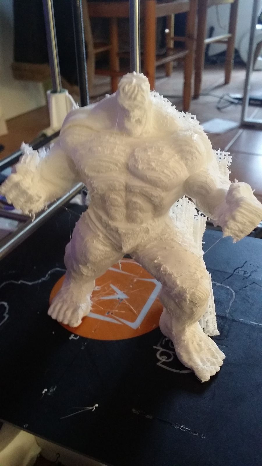

namassepasmousse Posté(e) Février 5, 2016 Posté(e) Février 5, 2016 Bonjour Seishiro, j’utilise moi même du PLA Saint Smart avec le réglage "autre PLA " de cura by dagoma et je n'est aucun soucis d'impression bien moins par exemple qu'avec de l'octofiber avec lequel je ne réussi aucune de mes impressions! en noir Saint smart en blanc octofiber
