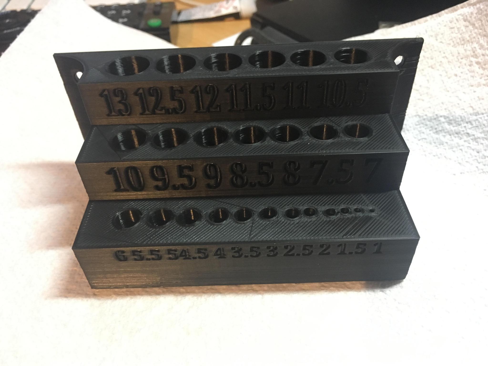

bonjour .avec vos conseils et astuces  ca avance bien ..encore quelques bricoles que j essaye de regler par essais successifs.. merci encore
Pour les surfaces planes du haut, tu peux utiliser une fonction de Cura [Section Coque] qui permet plus ou moins lisser celles-ci. En gros, la buse effectue un passage sur ces surfaces sans extruder de matière (en chauffant cette dernière coche, le remplissage utilisé est moins marqué, les lignes fusionnent entre elles).

 j ai trouvé l option.👍. je dois l'utiliser a chaque fois ou pour des cas speciaux? grosses pieces uniquement ?
il y a 39 minutes, jfb a dit :
Cela dépend. Si tu veux avoir une surface plus "lissée" alors tu peux l'utiliser à l'envi. Par contre, j'ai oublié de préciser que l'activation de cette option allonge un peu les temps d'impression "passage supplémentaire de la buse". quand tu actives cette option, tu peux choisir de ne le faire que pour la dernière couche ou pour chaque surface plane quelle que soit sa position (en décochant "N'étirer que la couche supérieure"). Tu peux aussi choisir le motif (mon conseil est d'utiliser un motif différent de celui utilisé par le remplissage).
En anglais, cette option s'appelle "ironing" (repassage 😉 ).

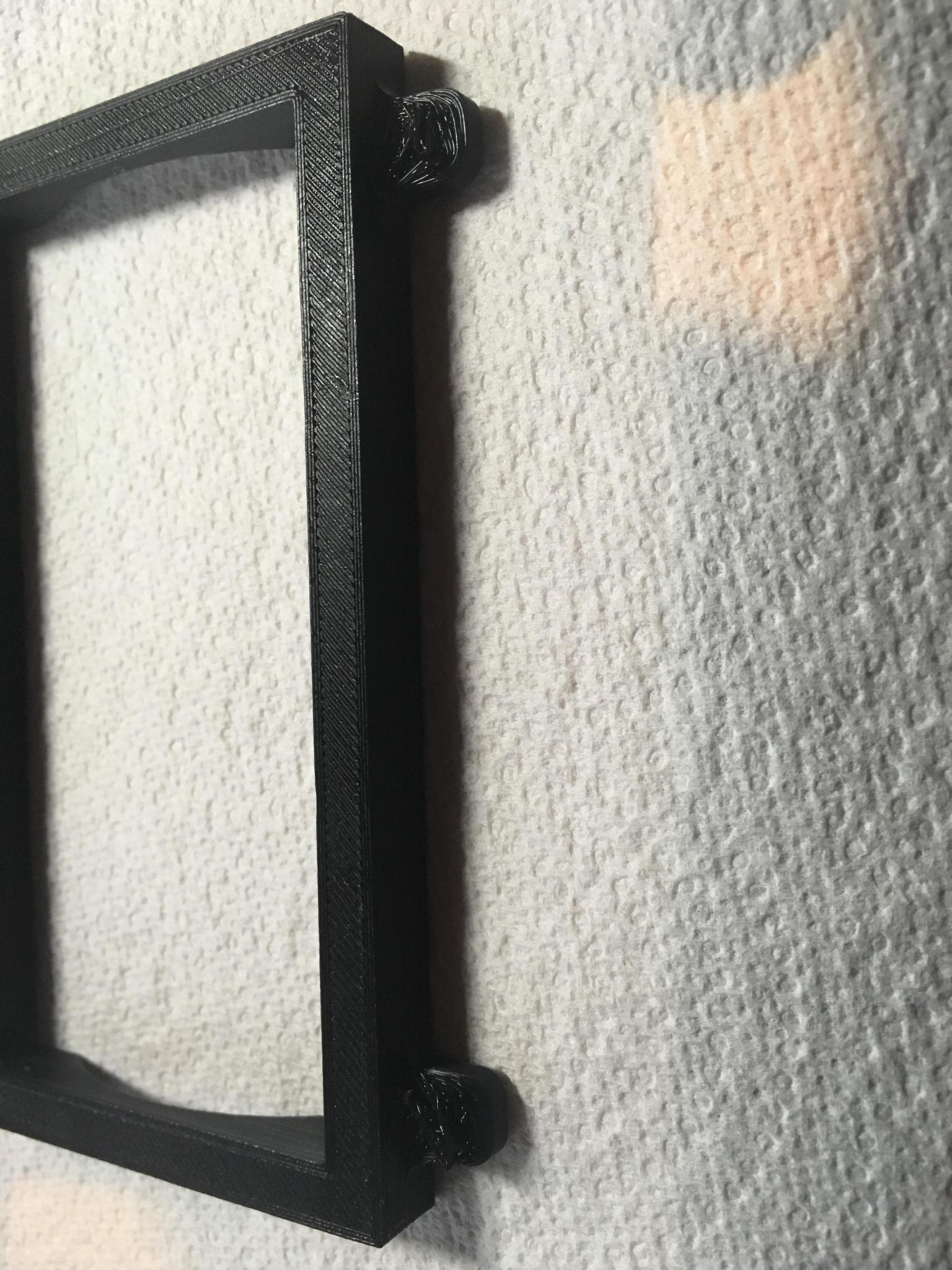

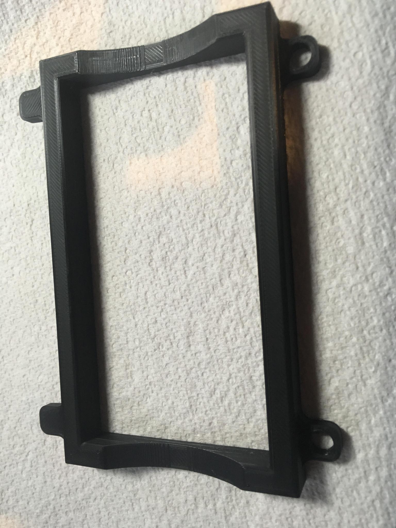

jai un autre probleme .j ai imprimé ce support de bouteilles. photo de gauche .(unnamed3)  c est le dessus . a peu pres correct..
le photo de droite (unanamed 4)c est le cote en contact avec le bed.  a la place des tortillons de filaments  aurais du avoir un teton qui s emboite dans le deuxième  porte bouteille.. je sais pas si je suis bien clair..
si tu as une idee..? est ce que j aurai du ..activer les supports?
merci en tout cas
116284179_unnamed(3).thumb.jpg.ac729c20ac5d693587cc9bf3e7d96149.jpg1982953223_unnamed(4).thumb.jpg.5593ad0b7597ac9e1cc44284e5e9520b.jpg
Oui pour tes tenons, il aurait fallu un support. Même si nos imprimantes sont capables de beaucoup de choses, elles ne peuvent pas encore imprimer dans le vide 😉 .

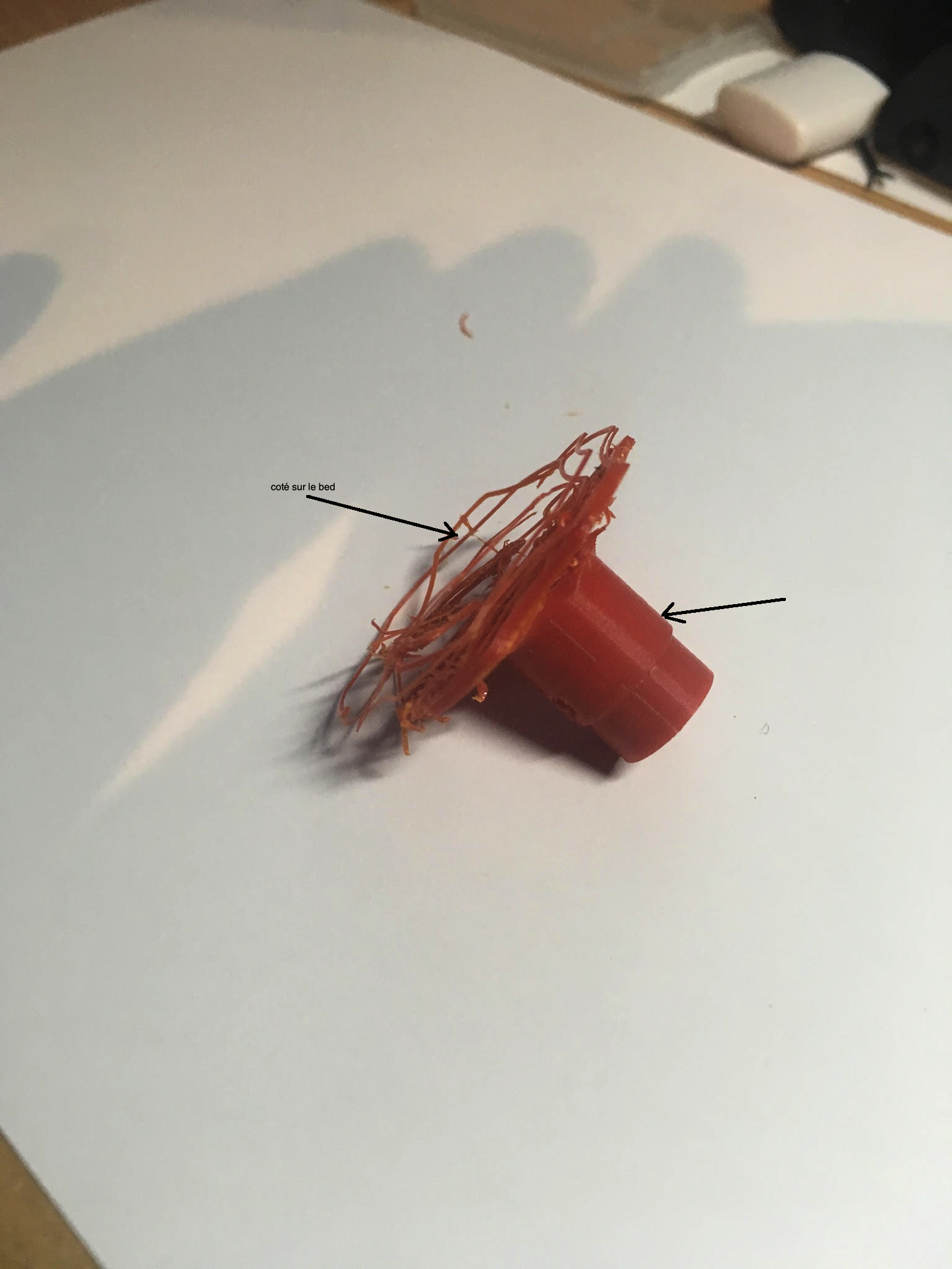

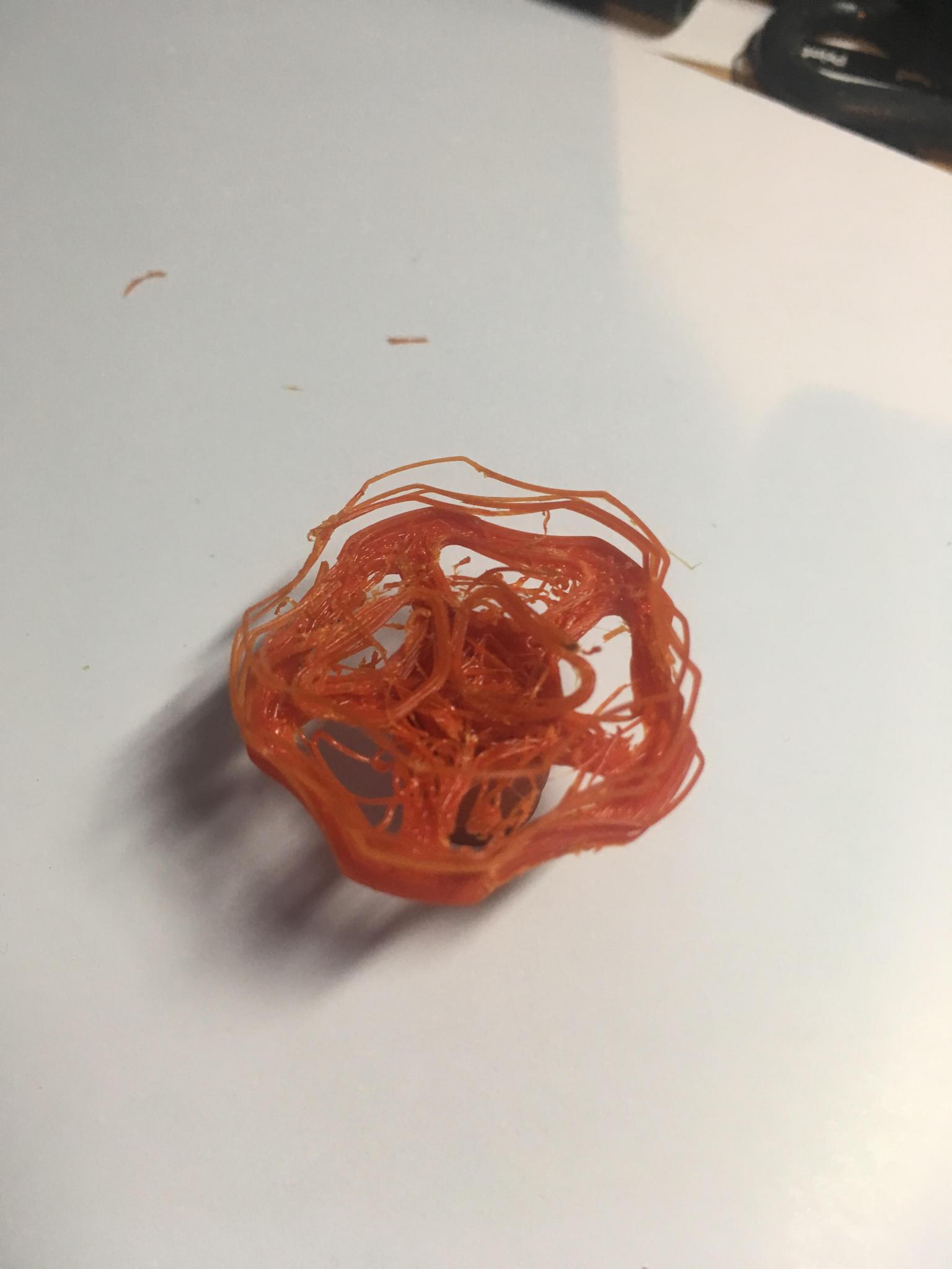

du coup j ai essayer un peu l ABS    buse 235°  et bed 95°.. j ai pulverisé de la laque sur le bultak-
la partie en contact avec le bed  partie en c... cacahouète  puis le petit cylindre est beau et bien solide.
juste un probleme d hadherence ou il faut modifier d autres parametres pour l abs?

Le 17/01/2019 at 19:28, jfb a dit :
Pas de refroidissement du filament, si possible enceinte fermée pour éviter les "courants d'air" qui vont détruire la pièce en délaminant les couches entre elles. L'ABS en refroidissant a un énorme retrait qu'il faut prévoir si tu réalises des pièces techniques, donc dans le trancheur augmenter l'échelle de la pièce (103-105%)...
Pour l'adhérence je ne sais pas car je n'imprime pas d'ABS (trop de particules nocives et odeur indésirable mais ce n'est que mon avis ;-) .
