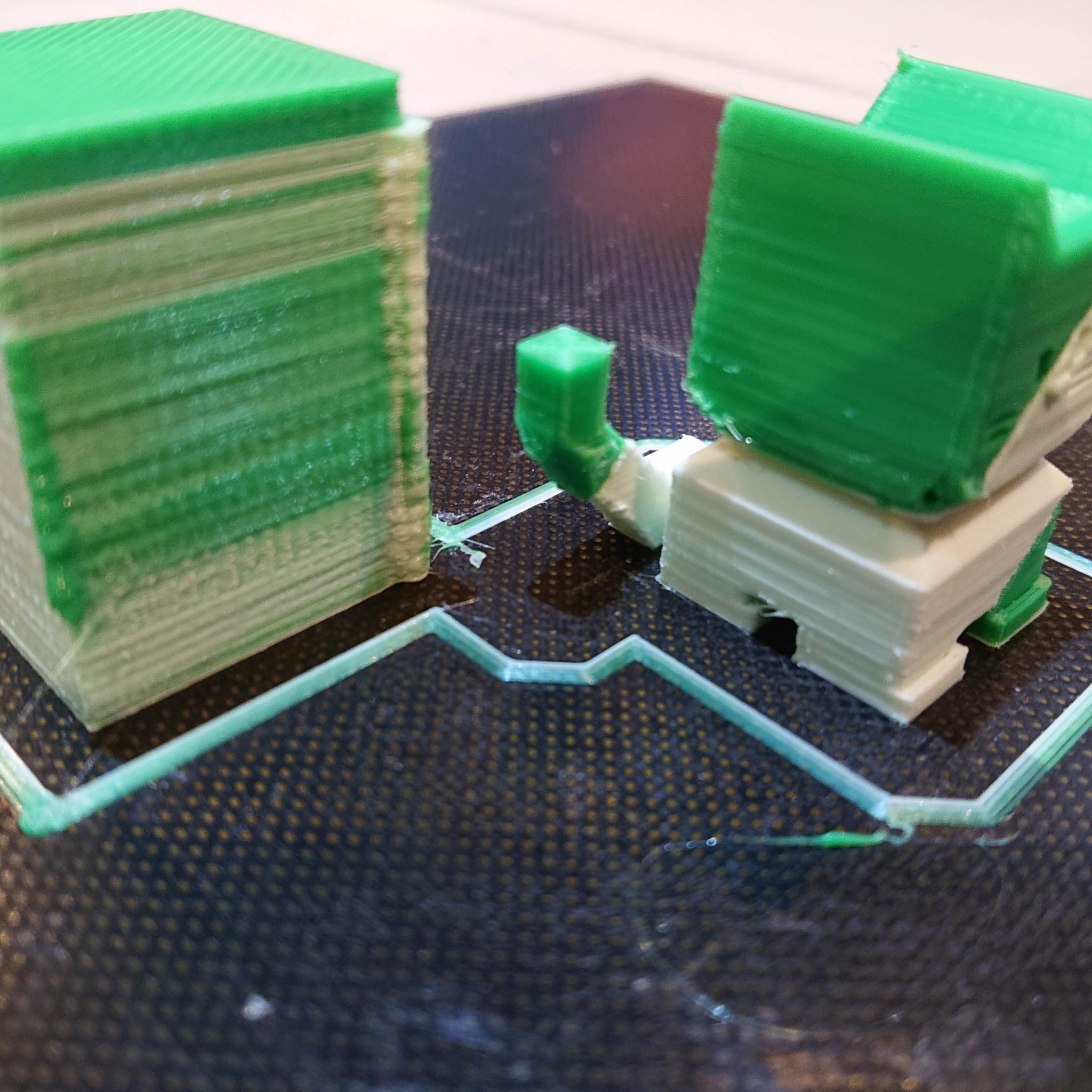

sebydjay Posté(e) Janvier 7, 2019 Posté(e) Janvier 7, 2019 Bonjour à tous et bonne année. J'ai acheté une Geeetech A10M ( double extruder). J'ai imprimé le fichier fourni sur carte sd ... aucun soucis ( cela reste perfectible !). Mon probléme est le suivant: aucun profile de disponible pour simplify 3D. Sur leur site il mentionne bien que c'est compatible mais je n'ai rien trouvé et le support technique de simplify 3d ne me répond pas ! Si quelqu'un peut m'aider cela sera cool, bien évidemment je suis preneur d'un profil perso fonctionnel Par avance merci

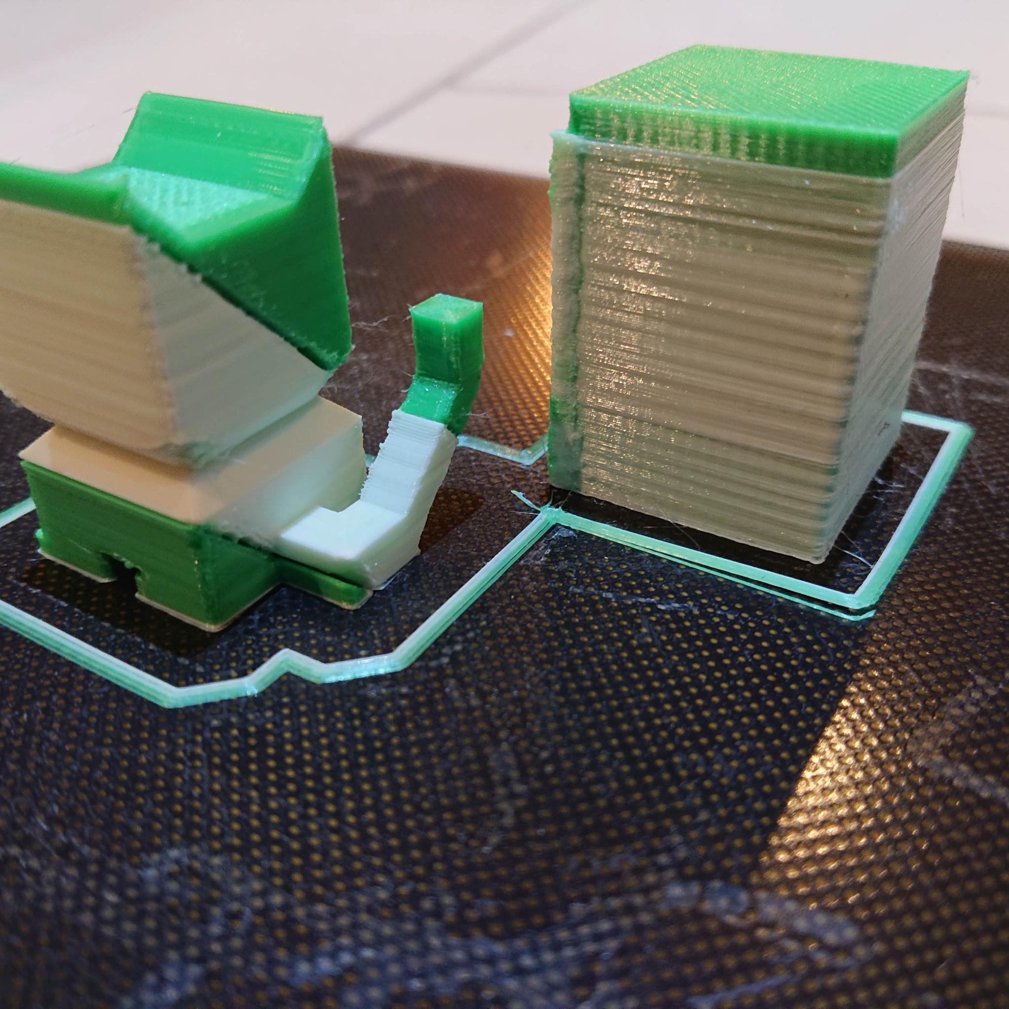

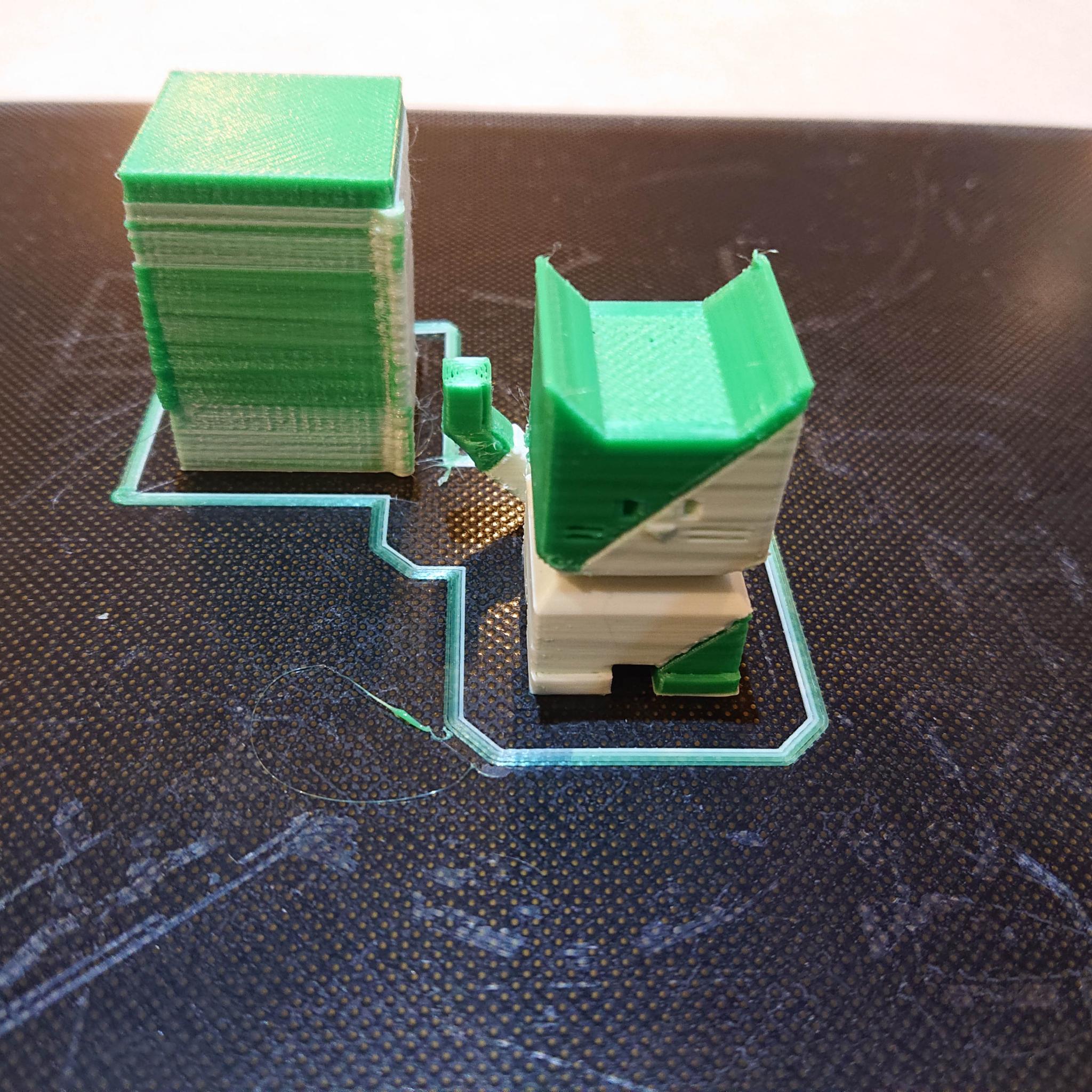

sebydjay Posté(e) Février 24, 2019 Auteur Posté(e) Février 24, 2019 Il y a 23 heures, medmed a dit : Cette vidéo t'expliques (A partir de 2"30s) comment créer un profil pour la A10M sur simplify 3D. Elle n'a pas de son , mais c'est sans importance. Bonsoir, Voici le résultat avec le profil S3D, il y a du mieux mais c'est quand même pas joli mais on progresse ... Impression en 0.1mm, on dirait que les 2 couleurs sont séparées et mal fusionnées As tu une idée pour la qualité d'impression ? Par avance merci
sebydjay Posté(e) Février 24, 2019 Auteur Posté(e) Février 24, 2019 Il y a 23 heures, medmed a dit : Cette vidéo t'expliques (A partir de 2"30s) comment créer un profil pour la A10M sur simplify 3D. Elle n'a pas de son , mais c'est sans importance. Bonsoir, Voici le résultat avec le profil S3D, il y a du mieux mais c'est quand même pas joli mais on progresse ... Impression en 0.1mm, on dirait que les 2 couleurs sont séparées et mal fusionnées As tu une idée pour la qualité d'impression ? Par avance merci 1
TizTiz Posté(e) Février 25, 2019 Posté(e) Février 25, 2019 Peut être chercher autour du paramètre "coast at end" and "coasting distance" dans "Extruder" ? En mettant la valeur à zéro par exemple. Sinon les paramètres de rétractions... ? Et peut être aussi augmenter la température de la buse, j'ai remarqué que mes prints étaient bien mieux entre 210 et 220 degrés avec la A10M. Ca parait bcps pour du PLA mais peut être que le capteur de temp est plus "tolérant" sur cette imprimante. Imprimer en 2 couleurs c'est vraiment pas facile.

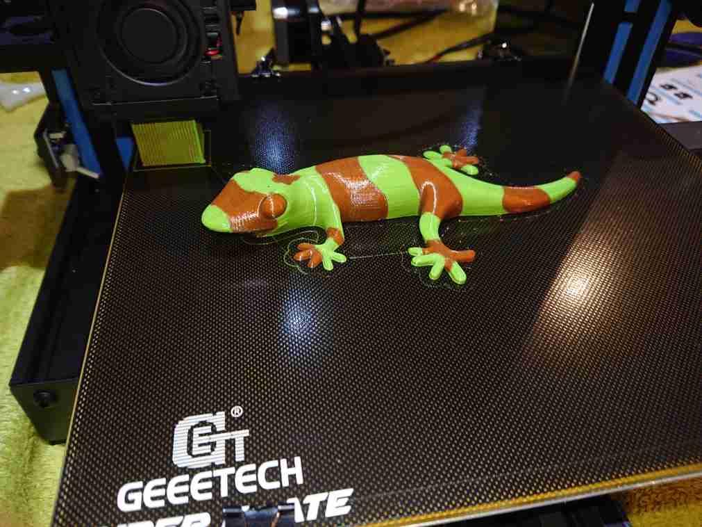

TizTiz Posté(e) Février 26, 2019 Posté(e) Février 26, 2019 Bah non, le mix gradient de 2 couleurs c'est vraiment fun et facile , pas de regret pour moi. J'ai mélangé du PETG noir avec du PLA doré à 230 degré et ça fait des rendus bien sympa. Ca manque de logiciel par contre pour ces gradients. Le logiciel chinois qu'on peut trouver sur le forum geeetech pour faire les gradients est un peu chelou (l'antivirus ne l'aime pas du tout) et surtout très buggé.
