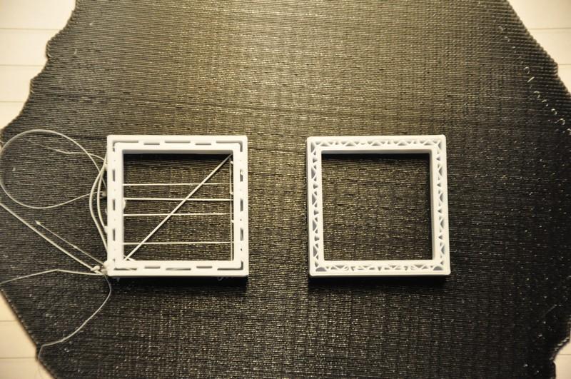

Elcoco Posté(e) Janvier 9, 2019 Partager Posté(e) Janvier 9, 2019 (modifié) Bonjour à tous, j'ouvre ce nouveau poste, car je suis dans l'impasse malgré l'aide (et l'énorme patience de Kalariel et Nafoot) de quelques un d'entre vous. Pour rappel j'ai une alfawise u20 depuis peu, j'ai posté quelques questions sur le sujet sur pensant que mon problème d'impression venait du firmware. Mais apparemment il n'en est rien puisque (après quelques déboires pour passer de la ver 2.10 à 2.14 pour revenir à 2.10 et maintenant 2.16a) le problème persiste encore. Ce qui a été fait: - Impression test avec les gcodes d'origines. - Réglage, avec des profils fournis par certains d'entre vous: de Cura 15.03.4 + test d'impression, de cura 3.6 + tests d'impression, de simplifify 3d + test d'impression. - Réglage des excentriques, vérification des courroies, des 2 fins de courses, du plateau chauffant ... etc. - Remplacement du filament, par un autre que celui d'origine, passage de l'aiguille dans la buse de l'extrudeur. Je re-founis quelques photos et une vidéo qui en disent suffisamment, je crois !! Je suis, bien sûr, à votre entière disposition pour répondre à TOUTES vos questions. Je suis complètement dépité et suis en contact avec le service technique de Gbearts et mon promis de m'envoyer des "pièces"... mais quoi ?? Merci d'avance pour votre aide. test vitesse réelle.webm Modifié (le) Janvier 9, 2019 par Elcoco Lien vers le commentaire Partager sur d’autres sites More sharing options...
fdorful Posté(e) Janvier 9, 2019 Partager Posté(e) Janvier 9, 2019 il y a une heure, Elcoco a dit : - Impression test avec les gcodes d'origines Salut, on pourrait avoir les photos des résultats de ces .gcode test de la carte SD car ce sont des outils de diagnostic imparables avant de jouer avec le Firmware ou des paramètres de slicer ésotériques *? Sinon, je me pencherais vers un problème mécanique de la rétraction : la vis de la roue dentée d'entrainement du filament est-elle bien serrée sur son axe ? Le filament avance ou recule t'il correctement quand tu passes en extrude in ou extrude out (attention penser à mettre la buse à 200° avant ces manœuvres) ? * hormis S3D : je peux te certifier que S3D étant maintenant livré avec un paramétrage pour l'Alfawise U20. Ils sont très bons (hormis que j'ai ramené le bed à 50° au lieu des 60° et la buse à 200° au lieu des 210°) Donc si ça déco..... c'est mécanique ! Lien vers le commentaire Partager sur d’autres sites More sharing options...
Elcoco Posté(e) Janvier 9, 2019 Auteur Partager Posté(e) Janvier 9, 2019 Bonsoir, et merci pour l'intervention. Il y a 2 heures, fdorful a dit : Salut, on pourrait avoir les photos des résultats de ces .gcode test de la carte SD car ce sont des outils de diagnostic imparables avant de jouer avec le Firmware ou des paramètres de slicer ésotériques *? Pour les photos il ne me reste que celle de Smallsquare.gcode ici dessus. (Vu..._projet_test1.jpg). Par contre, je peux en réimprimer d'autres fichiers comme L'ADN ou la cartouche de fusil (impression pas trop longue s.v.p !!) et je publie ici après. Il y a 2 heures, fdorful a dit : Le filament avance ou recule t'il correctement quand tu passes en extrude in ou extrude out (attention penser à mettre la buse à 200° avant ces manœuvres) ? Pour moi; oui, sans problème ... je re-testerais malgré tout. Il y a 2 heures, fdorful a dit : hormis S3D : je peux te certifier que S3D étant maintenant livré avec un paramétrage pour l'Alfawise U20. Ils sont très bons (hormis que j'ai ramené le bed à 50° au lieu des 60° et la buse à 200° au lieu des 210°) j'ai mis en attament le profil pour S3D qui m'a été donné par un membre. Bonne soirée et encore merci Elcoco profil_S3D_xxxxxx.gcode Lien vers le commentaire Partager sur d’autres sites More sharing options...

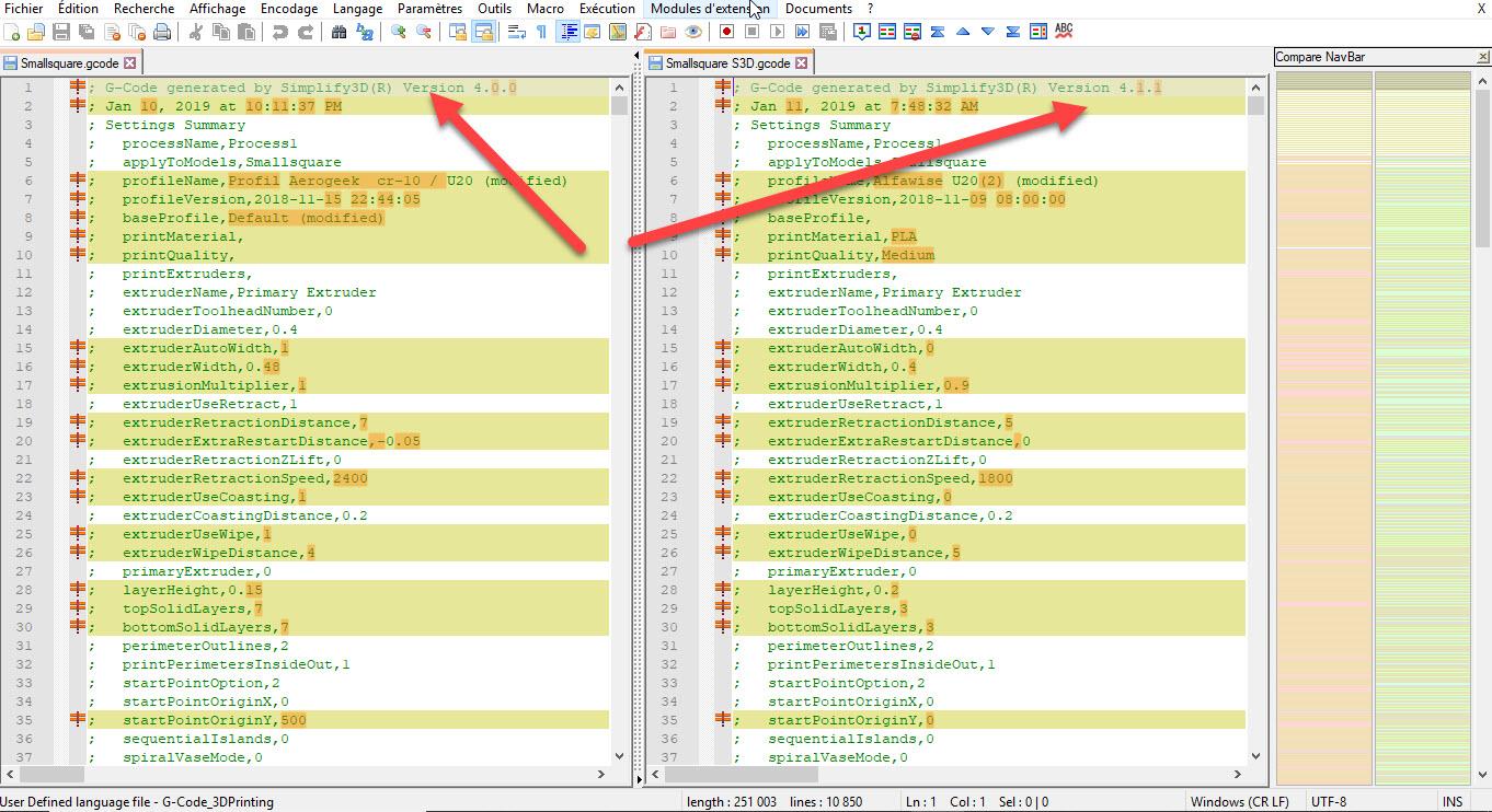

fdorful Posté(e) Janvier 10, 2019 Partager Posté(e) Janvier 10, 2019 Il y a 8 heures, Elcoco a dit : j'ai mis en attament le profil pour S3D qui m'a été donné par un membre. Salut, Dommage que tu n'ai point donné le .stl avec le .gcode, car j'aurais pu faire un slicing chez moi et comparer les différences tout du long [j'ai utilisé la fonction compare des Notepad++] En gros voici les différences notées (chez toi en premier, chez moi après les flèches) ; topSolidLayers,4 -> 3 ; infillPercentage,25 -> 20 ; temperatureSetpointTemperatures,215,60 -> 200,50 Ce n'est pas très significatif, hormis que tu chauffes plus que moi et que bien souvent je stoppe le chauffage du bed après la 15ème couche (ça ne sert à rien de bouffer du courant une fois la pièce bien collée sur le bed). NB : puisque que tu utilise S3D va sur leur site ici : https://www.simplify3d.com/support/print-quality-troubleshooting/#stringing-or-oozing tu verras que ton problème est lié à la rétraction du fil et la chaleur de la buse. PS : si tu es aussi bon que moi en anglais, utilise Chrome pour ouvrir le lien et tu auras une traduction rapide et bien faite. Cordialement Lien vers le commentaire Partager sur d’autres sites More sharing options...

Elcoco Posté(e) Janvier 10, 2019 Auteur Partager Posté(e) Janvier 10, 2019 Dernière intervention ce soir ! Voici mon tout dernier test d'un *.stl simple fourni par le fabricant. Le Gcode a été tranché par S3D avec le profil Aeorogeek cr-10/u20 légèrement modifié au niveau de l'onglet Température: le bed à 50° et la buse à 200°. Vous jugerez du résultat. Je ne sais pas si c'est important, mais on constate deux côtés +/- correctes (pour moi !!) contre les 2 autres cotés toujours "chevelus". Ce qui serait pertinent de tester, c'est que l'un d'entrevous imprime sur alfawise u20 directement le fichier "Smallsquare.gcode" (voir attachment) sur une carte SD et sans passer par son logiciel favori...cura, s3d, ou autres. Je suis conscient que là je deviens fort exigeant je m'en excuse humblement. Mais cela déterminera à tout jamais l'origine du problème ... machine ou paramètre logiciel. Reste que le filament ne sera pas le même chez vous et reste une chose importante à considérer, je crois. Pour le moment j'utilise principalement le PLA fourni avec l'imprimante, mais j'ai également fait des tests avec un autre filament (voir photos les postes précédents) mais sans résultat non plus. D'avance merci à tous. Elcoco Smallsquare.gcode Smallsquare.STL Lien vers le commentaire Partager sur d’autres sites More sharing options...
fdorful Posté(e) Janvier 11, 2019 Partager Posté(e) Janvier 11, 2019 Ah! ah! ah! je crois avoir compris à gauche avec ton gcode à droite avec le mien (NB j'ai stoppé l'impression de l'un et l'autre vers 50%) Avec ton gcode la tête fait des déplacements bizarres par moments ce qui génère ces fils. A noter en passant la différence de remplissage entre les parois. Mais le fin mot de l'histoire semble être ici : La dernière version de S3D (pour les licenciés est la 4.1.1) avec un profil Alfawise U20 implanté (donc pas besoin d'avoir un profil bidouillé type Aerogeek cr10 pour compenser l'absence de profil Alfawise U20 dans la 4.0.0). En cadeau un BON gcode généré par une version officielle de S3D. Smallsquare S3D.gcode Cordialement, (et prends une licence S3D ou bricole avec Cura Lien vers le commentaire Partager sur d’autres sites More sharing options...
Elcoco Posté(e) Janvier 11, 2019 Auteur Partager Posté(e) Janvier 11, 2019 Bonsoir à tous, Il y a 14 heures, fdorful a dit : Cordialement, (et prends une licence S3D ou bricole avec Cura Que celui qui n'a jamais péché me jette la première pierre .... Je suis de retour après un nouveau test d'impression du modèle Smallsquare S3D.gcode fournie gracieusement par fdorful. Voici le résultat: Il y a effectivement un petit mieux, mais pas encore le résultat escompté. Je tiens à préciser que j'ai copié le fichier g-code directement sur ma carte SD, sans passer par Cura, ni S3D. Par contre j'ai constaté une chose, qui pour moi est assez étonnante. Je vais essayer d'être clair. J'ai donc déchargé le fichier de fdorful sur mon HD (à un endroit bien spécifique ... pour éviter le bordel dans...) et j'ai transféré (ctrl-c ... ctrl-v) une copie exacte sur ma carte SD. J'imprime et vous voyez le résultat ci-dessus. Donc pour moi il ne devait plus y avoir aucun souci à cause du gcode. Sauf que (par acquit de conscience) j'ai à ce moment chargé ce fichier (celui qui ma servi au test pour impression mais vierge de toute manipulation) dans S3D, via "fichier" et "prévisualisation du fichier G-code", et là je voies les chemins empruntés par l'extrudeur et qui correspondent à la formation de cheveux (voir photo ci-dessus et ci-dessous). Pour en avoir le coeur net, et par le même principe je charge le g-code de fdorful dans s3d, et là Nikel (voir l'autre photo ci-dessous). Ma question, cela peut-il venir de ma carte SD (pourtant formaté; rapide et complet), de mon firmware, voir des drivers de ma carte mère ??? Un virus ou !!?? Qu'en pensez-vous ? Lien vers le commentaire Partager sur d’autres sites More sharing options...
Hervé-34 Posté(e) Janvier 11, 2019 Partager Posté(e) Janvier 11, 2019 Bonsoir à tous ! Bonsoir @Elcoco ! Tu n'aurai quand même pas un petit virus qui te ferai des misères ?? Par acquis de conscience, j'ouvrirai le gcode de @fdorful tel qu'il est sur ici et je l'ouvrirai aussi à coté celui de ta carte sd et je regarderai les différences si il y en a ! si il y en a pas, ben ce sont les drivers ( je ne le crois pas ) ou la carte mais là aussi je n'y crois pas !! Peux-tu changer de carte sd ? mais si c'est un virus dans ton PC!....... Je suis le dernier à te jeter la pièrre ! mais ça m'a coûté tout 1 pc enfin ce qu'il y avait dedans !!!! Hervé Lien vers le commentaire Partager sur d’autres sites More sharing options...
fdorful Posté(e) Janvier 12, 2019 Partager Posté(e) Janvier 12, 2019 Il y a 7 heures, Hervé-34 a dit : Par acquis de conscience, j'ouvrirai le gcode de @fdorful tel qu'il est sur ici et je l'ouvrirai aussi à coté celui de ta carte sd et je regarderai les différences Facile à faire (cf un de mes posts précédent) Tu utilise Notepad++, tu charges mon fichier gcode et tu charges ton fichier gcode (les deux cohabitent en même temps) et tu lances la fonction "compare". ça prend une dizaine de mn et Notepad++ te montre toutes les différences : elles sont ÉNORMES. A certains endroits on y repère (dans ton gcode) des ordres de comportement erratique de la buse. Ce n'est pas un problème de carte SD, ni de virus (du moins je le pense pas). Les concepteurs de S3D ont probablement trouver un moyen d'identifier des S3D crackés et s'arrangent pour que la fabrication du gcode soit pourrie, soit ils ont mis en ligne sur les sites de warez des S3D pseudo crackés ayant les même buts. Il faudrait demander aux utilisateurs de S3D crackés si ils rencontrent ce problème, mais ce forum n'est pas l'endroit pour le faire., c'est plutôt dévolu à Tor 1 Lien vers le commentaire Partager sur d’autres sites More sharing options...
