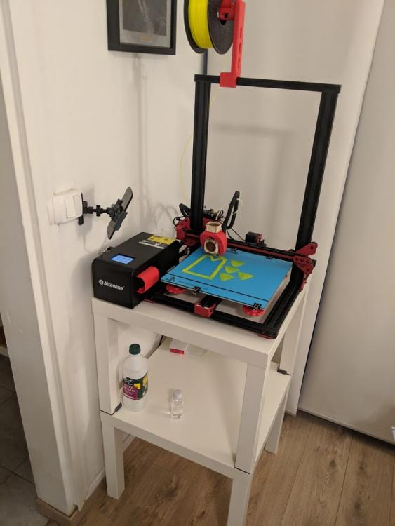

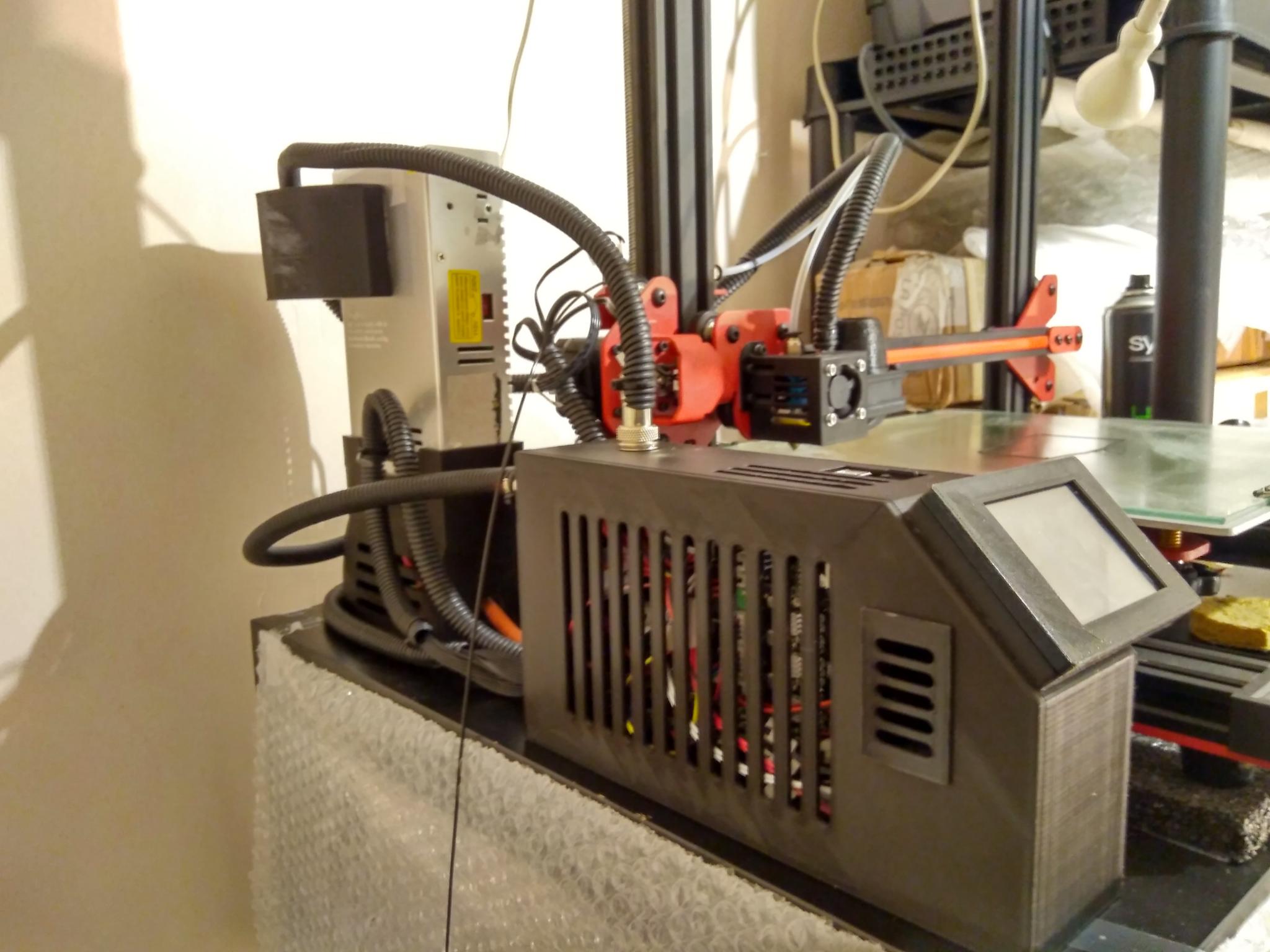

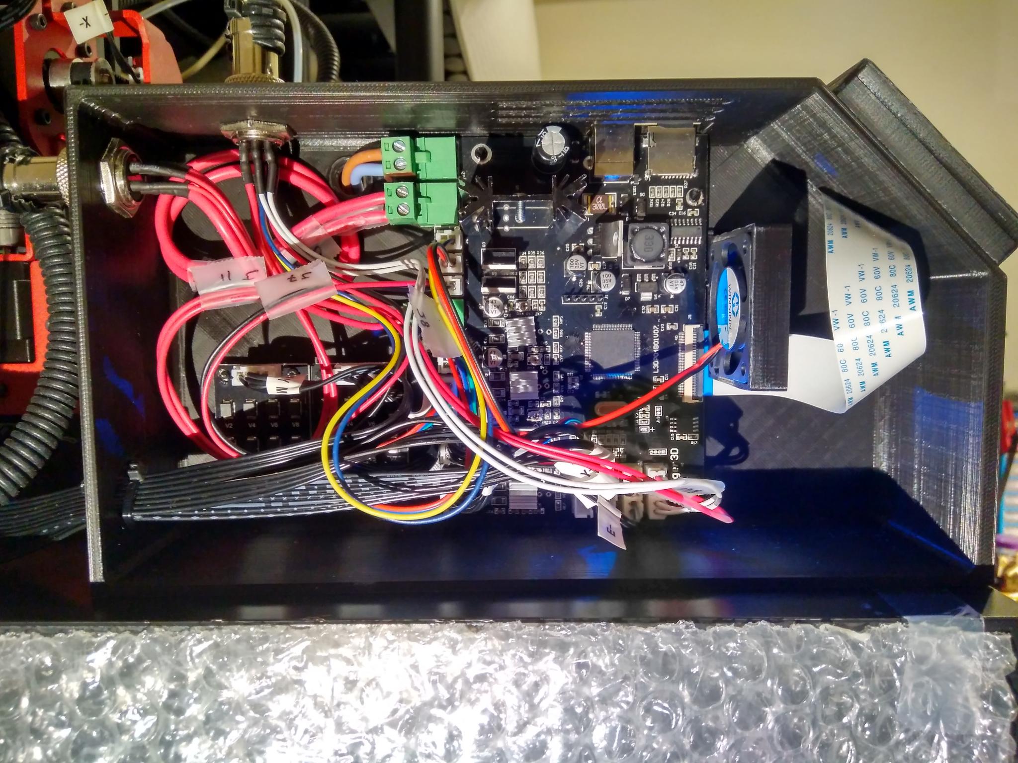

Wetni Posté(e) Janvier 10, 2019 Posté(e) Janvier 10, 2019 Bonjour à tous, Un petit partage pour ceux que ça peut intéresser. Gagner de la place en installant l'U20 sur une table Ikea Lack. Pourquoi? gain de place et j'ai déjà une Anet A8 sur ce type de mobilier donc cela permet de les empiler. Il faut vider la boite de commande de l'U20, ce qui implique une perte de la garantie. J'ai créé un boitier pour la carte mère et 2 TL smoothers. Il tient à coté de l'imprimante sur la table Lack. Il y a également un support d'alimentation vertical. Le tout peut être vu sur https://www.thingiverse.com/thing:3330965 Si le sujet intéresse, je peux faire un tuto plus tard. Bonne journée 2

Wetni Posté(e) Janvier 17, 2019 Auteur Posté(e) Janvier 17, 2019 il y a 7 minutes, 666lestat a dit : Pas mal, tu vas faire un caisson avec une Ikéa Lack ? Bonjour, Pas prévu pour le moment. C'était surtout pour gagner de la place. Je fais principalement du PLA, pas de besoin en ABS (pour le moment) Du coup, l'U20 est sur le caisson Anet A8.

Wetni Posté(e) Janvier 18, 2019 Auteur Posté(e) Janvier 18, 2019 il y a 33 minutes, ethanfel a dit : Super installation, je viens d'un réaliser une très similaire Y'a des chances que j'utilise ton montage alim ou quelque chose de similaire, je vais réaliser un caisson/vitrine. Bien! De mon côté, il fallait que je gagne ces quelques centimètres pour que l'imprimante soit vraiment sur la table (sinon, je ne pouvais pas fermer la porte). J'imagine que dans ton cas l'imprimante dépasse beaucoup derrière car le boitier électronique est trop haut pour passer sous le moteur X. Pour le caisson, c'est une bonne idée, je demande à voir mais je na fais pas d'ABS, donc pas trop de besoin. Le caisson est une bonne idée pour le bruit aussi. Mais les remèdes sont connus pour le bruit de l'U20, principalement les silent block pour les moteurs X et Y. Ça change la vie!

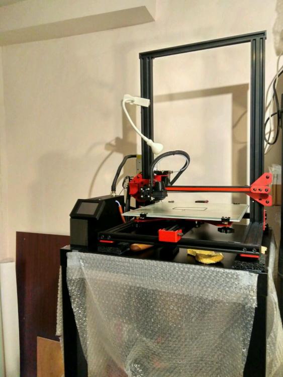

ethanfel Posté(e) Janvier 18, 2019 Posté(e) Janvier 18, 2019 (modifié) il y a 12 minutes, Wetni a dit : Bien! De mon côté, il fallait que je gagne ces quelques centimètres pour que l'imprimante soit vraiment sur la table (sinon, je ne pouvais pas fermer la porte). J'imagine que dans ton cas l'imprimante dépasse beaucoup derrière car le boitier électronique est trop haut pour passer sous le moteur X. Pour le caisson, c'est une bonne idée, je demande à voir mais je na fais pas d'ABS, donc pas trop de besoin. Le caisson est une bonne idée pour le bruit aussi. Mais les remèdes sont connus pour le bruit de l'U20, principalement les silent block pour les moteurs X et Y. Ça change la vie! Oui tu a raison le moteur Y est dans la vide J'ai deja equipé X/Y de silent block, j'ai pas l'impression que ce soit possible sur Z Je suis a 45-50db pendant une impression la, ce qui fait un ecart enorme avec ma neva qui est beaucoup plus bruyante. Le caisson c'est plus pour protéger l'imprimante de la poussière, de degats accidentel et reduire le son en effet vu qu'elle est dans ma pièce principale d'appartement. Modifié (le) Janvier 18, 2019 par ethanfel

screech Posté(e) Janvier 18, 2019 Posté(e) Janvier 18, 2019 Autre solution (c'est mon prochain print ) : https://www.thingiverse.com/thing:3361076 ça permet de glisser le boitier d'origine 'sous' l'imprimante. Et en plus avec les balles de squash plus besoin des tampons pour machine à laver qui sont (je trouve) disgracieux (et que je possède aussi et pour lesquels je confirme l'efficacité) Du coup, ça permet de mettre la U20 sur un table IKEA Lack. Quand j'aurais finit de tout imprimer (surement ce WE ^^) Je vous ferais un reportage photo à la "Pimp my Wise" (c) @rmlc460
Wetni Posté(e) Janvier 19, 2019 Auteur Posté(e) Janvier 19, 2019 Il y a 19 heures, screech a dit : Autre solution (c'est mon prochain print ) : https://www.thingiverse.com/thing:3361076 ça permet de glisser le boitier d'origine 'sous' l'imprimante. Et en plus avec les balles de squash plus besoin des tampons pour machine à laver qui sont (je trouve) disgracieux (et que je possède aussi et pour lesquels je confirme l'efficacité) Du coup, ça permet de mettre la U20 sur un table IKEA Lack. Quand j'aurais finit de tout imprimer (surement ce WE ^^) Je vous ferais un reportage photo à la "Pimp my Wise" (c) @rmlc460 Super. L'Alfawise vient au dessus de mon Anet A8, donc cette solution faisait vraiment trop haut. J'ai déjà un tabouret pour faire les réglages de l'Alfa... 3 Lack empilés avec un rehausseur au milieu pour l'Anet. Et je ne voulais pas l'écran en dessous et aussi replacer le lecteur de carte SD que je ne trouve pas pratique sur le côté. Bien pour les balles de squash, ça doit faire le job. De mon côté, l'Alfa est un outil, du fonctionnel, donc je privilégie l'efficace au gracieux et me me restait des chutes de l'Anet, donc réutilisation. Mais envie de voir ton reportage
