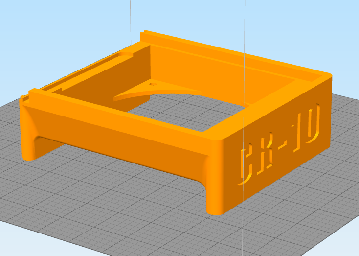

optik8 Posté(e) Janvier 13, 2019 Posté(e) Janvier 13, 2019 (modifié) Bonsoir, je me pose une question sur l'importance du sens de la pièce sur le plateau... Je l'ai posée dans ce sens mais y a il une raison de le faire différemment ? Merci Modifié (le) Janvier 13, 2019 par optik8
ray55 Posté(e) Janvier 13, 2019 Posté(e) Janvier 13, 2019 tu pense a tes piuece comme si c etais une piece de bois avec un venee dans un sence il est faible de l autre il est fort tu oriante ta piece dans le sence uou tu veut le plus de resistance et aussi pour eviter les suport j espaire que ca ta aider 1
optik8 Posté(e) Janvier 13, 2019 Auteur Posté(e) Janvier 13, 2019 c'est un élément de réponse je vais chercher sur google avec ceci, merci
optik8 Posté(e) Janvier 13, 2019 Auteur Posté(e) Janvier 13, 2019 Je viens de relancer un print avec de la colle uhu histoire de tester comme je veux faire une pièce support de ventilo 120 donc assez large qui se décolle tout le temps...c'est pour cela que je me posais cette question. J'ai essayé differents PLA meme le ABS avec gros radeau genre viking et jupe ecossaise !!! rien n'y fait... donc je me disais que le sens de pose sur le plateau avait une importance. Voila donc. je viens de relancer même position avec UHU , mon plateau est en verre dépoli a la ponceuse a bande et d'habitude pour les pièces inférieures jamais de décollement la c'est autre chose...
optik8 Posté(e) Janvier 13, 2019 Auteur Posté(e) Janvier 13, 2019 https://www.filimprimante3d.fr/content/55-comparatif-resistance-sens-impression-orientation-couches-de-pieces-imprimees-en-3d 1
