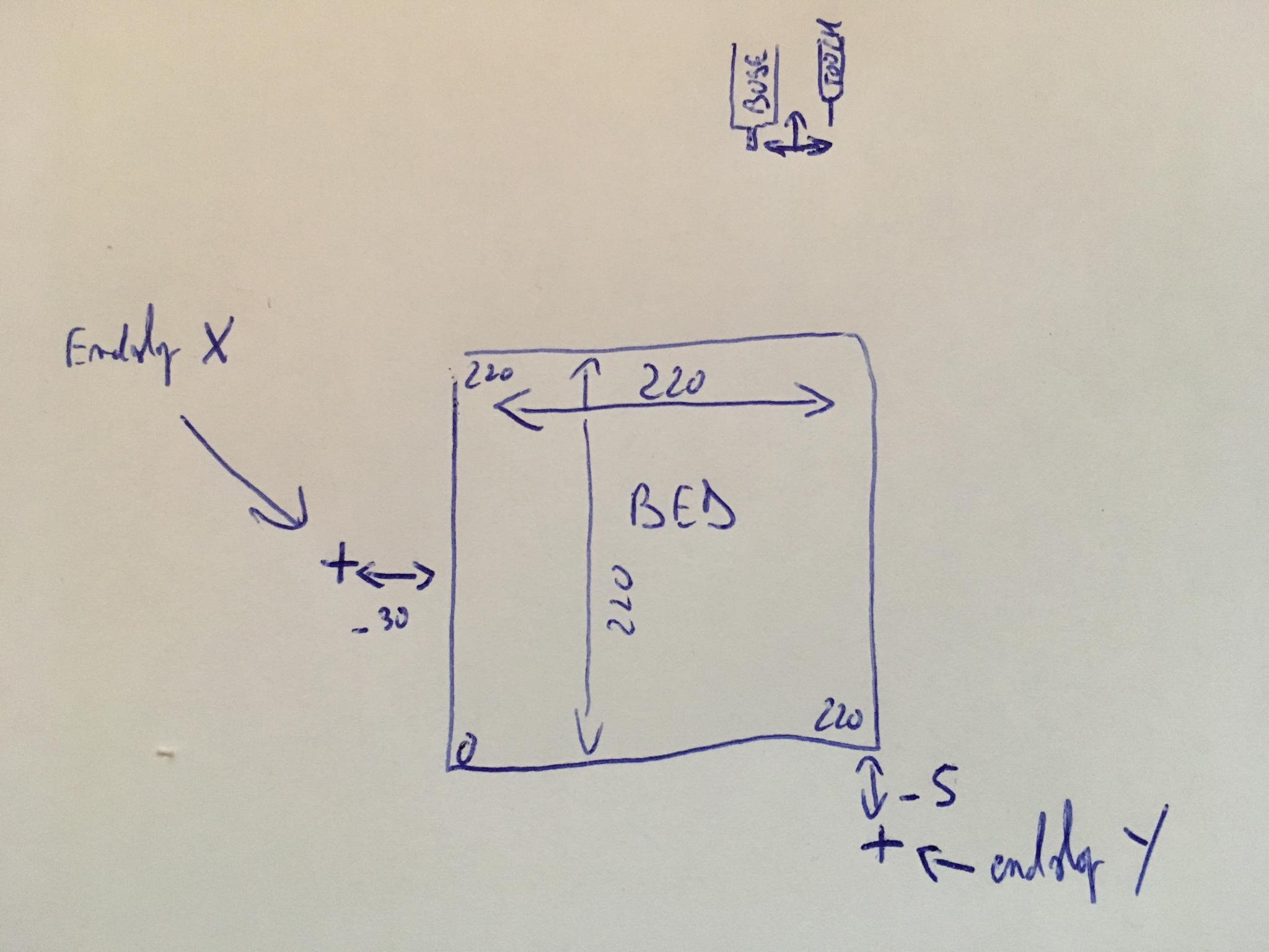

windaube Posté(e) Janvier 19, 2019 Partager Posté(e) Janvier 19, 2019 il y a 4 minutes, medmed a dit : Je me suis mal exprimé Quand ta buse est en buté en X et Y mesure la distance entre la buse est le plateau et reporte les valeurs ici. ligne 855 : // Travel limits (mm) after homing, corresponding to endstop positions. #define X_MIN_POS -33 #define Y_MIN_POS -2 +1 et n'oublie pas de bien donner la taille du plateau apres cela un home te donnera des valeur negative en x et y, et si tu lance cette commande G0 X0 Y0 ta buse dois aller pile poile a l'angle du plateau Lien vers le commentaire Partager sur d’autres sites More sharing options...
Pat 13 Posté(e) Janvier 19, 2019 Auteur Partager Posté(e) Janvier 19, 2019 il y a 8 minutes, medmed a dit : Je me suis mal exprimé Quand ta buse est en buté en X et Y mesure la distance entre la buse est le plateau et reporte les valeurs ici. ligne 855 : // Travel limits (mm) after homing, corresponding to endstop positions. #define X_MIN_POS -33 #define Y_MIN_POS -2 en X la buse est a 10mm en dehors du plateau et en Y a 5 mais vers l’intérieur du plateau je met -10 et 5 ?????????????? Lien vers le commentaire Partager sur d’autres sites More sharing options...
windaube Posté(e) Janvier 19, 2019 Partager Posté(e) Janvier 19, 2019 alors pour X oui tu met -10 pour le Y il faudrai arriver a reculer ton fin de course de 5mm si ce n'est pas possible tu définie a 0 et du coup tu perd 5mm de plateau et donc en size tu met 220X215 Lien vers le commentaire Partager sur d’autres sites More sharing options...
Jcc Posté(e) Janvier 19, 2019 Partager Posté(e) Janvier 19, 2019 @Pat 13 C'est ce que je t'expliquais l'autre jour mais on arrive pas à se comprendre. Tu as mal déclaré la position des end stop par rapport au plateau et aussi la position de la sonde de palpage par rapport à la buse. C'est con qu'on soit loin, en deux deux se serait fait et expliqué de visu tu comprendrais de suite. cdlt Lien vers le commentaire Partager sur d’autres sites More sharing options...
Pat 13 Posté(e) Janvier 19, 2019 Auteur Partager Posté(e) Janvier 19, 2019 il y a 1 minute, Jcc a dit : @Pat 13 C'est ce que je t'expliquais l'autre jour mais on arrive pas à se comprendre. Tu as mal déclaré la position des end stop par rapport au plateau et aussi la position de la sonde de palpage par rapport à la buse. C'est con qu'on soit loin, en deux deux se serait fait et expliqué de visu tu comprendrais de suite. cdlt Salut je deviens vieux lol Lien vers le commentaire Partager sur d’autres sites More sharing options...
Pat 13 Posté(e) Janvier 19, 2019 Auteur Partager Posté(e) Janvier 19, 2019 j'ai calé ma fin de course Y et je tombe au bord du plateau maintenant j'ai un message d'erreur et moi er l anglais bof bof Lien vers le commentaire Partager sur d’autres sites More sharing options...
Jcc Posté(e) Janvier 19, 2019 Partager Posté(e) Janvier 19, 2019 Je t'ai fait un sema pourri La position X0 et Y0 est au coin inférieur gauche de ton plateau. Ton X min est à gauche du plateau et ton Ymin en bas. Quand ta buse est sur le 0 / 0, combien de millimètres de déplacement faut il vers la gauche, donc en négatif, pour aller cliquer le endstop. Quand cette valeur est mesurée pour X et Y, tu les mets la : #define X_MIN_POS -33 #define Y_MIN_POS -2 Ton plateau, la taille est la : // The size of the print bed #define X_BED_SIZE 220 #define Y_BED_SIZE 220 Enfin tu mesures l'écart entre ta buse et ton capteur de palpage et tu mets les dimensions en mm, la : #define X_PROBE_OFFSET_FROM_EXTRUDER 25 // X offset: -left +right [of the nozzle] #define Y_PROBE_OFFSET_FROM_EXTRUDER 0 Cdlt Lien vers le commentaire Partager sur d’autres sites More sharing options...
Pat 13 Posté(e) Janvier 19, 2019 Auteur Partager Posté(e) Janvier 19, 2019 c'est bien vrais que j ai du mal a comprendre quand je fait home X et Y la buse et a l'avant du plateau et a gauche en X a 10 mm hors plateau et en Y au niveau du plateau (l'endstop Y est vers l'arrière du plateau) c'est valeurs sont celle d'avant vu que je ne peux pas téléverser Lien vers le commentaire Partager sur d’autres sites More sharing options...
Jcc Posté(e) Janvier 19, 2019 Partager Posté(e) Janvier 19, 2019 (modifié) Oui pardon le Y min à l'arrière du plateau. Le 0/O est dans le coin gauche, en bas du plateau, de ton coté. A l'arrière de la machine, c'est Y 220. (regarde la position du 0 sur mon croquis) Si tu fais G1 X0 Y0 dans le terminal ça donne quoi ? cdlt Modifié (le) Janvier 19, 2019 par Jcc Lien vers le commentaire Partager sur d’autres sites More sharing options...
Pat 13 Posté(e) Janvier 19, 2019 Auteur Partager Posté(e) Janvier 19, 2019 Ca Grrrrrrrrrrrrrrrrrrrrrrrrrrr en X Lien vers le commentaire Partager sur d’autres sites More sharing options...

Pat 13 Posté(e) Janvier 20, 2019 Auteur Partager Posté(e) Janvier 20, 2019 (modifié) Bonjour a tous j'ai changer les paramètres comme vous m'avez dit. je fait un Home X et j'ai a l'écran X - 10 (c'est bon ma buse en en dehors du plateau de 10 je fait un Home Y j'ai 0 (c'est bon ma buse est au bord du plateau) je fait auto home et je me retrouve(après X et Y) avec ma sonde en X a 40 a droite du centre et en Y en arrière de 20 . Mon offset X From Extrudeur et a -40 (capteur a gauche de la buse) et offset Y a 3 (en avant de la sonde) G1 XO Y0 la buse est bien au bord du plateau voilou je vais pas plus loin pour pas faire de bêtises. A+ Modifié (le) Janvier 20, 2019 par Pat 13 Lien vers le commentaire Partager sur d’autres sites More sharing options...
Jcc Posté(e) Janvier 20, 2019 Partager Posté(e) Janvier 20, 2019 Salut, Donc si tu fait G28 --> la tête va jusqu'au endstop sans grognement, fait son homing et la machine s'arrête. G1 XO YO, la buse est au coin du plateau correct ? cdlt Lien vers le commentaire Partager sur d’autres sites More sharing options...
Pat 13 Posté(e) Janvier 20, 2019 Auteur Partager Posté(e) Janvier 20, 2019 (modifié) Salut c'est bien ça (mais le capteur n'est pas au centre du plateau sur le lcd j'ai X 150 Y 107) Modifié (le) Janvier 20, 2019 par Pat 13 Lien vers le commentaire Partager sur d’autres sites More sharing options...
Jcc Posté(e) Janvier 20, 2019 Partager Posté(e) Janvier 20, 2019 (modifié) Cette commande est bien commentée : //#define BED_CENTER_AT_0_0 As tu activé le safe homing ? Si tu fait G1 X110 Y110, la buse est pile au milieu ? cdlt Modifié (le) Janvier 20, 2019 par Jcc Lien vers le commentaire Partager sur d’autres sites More sharing options...
Pat 13 Posté(e) Janvier 20, 2019 Auteur Partager Posté(e) Janvier 20, 2019 oui pour la première question et si c'est le Z safe homing c'est oui Lien vers le commentaire Partager sur d’autres sites More sharing options...
