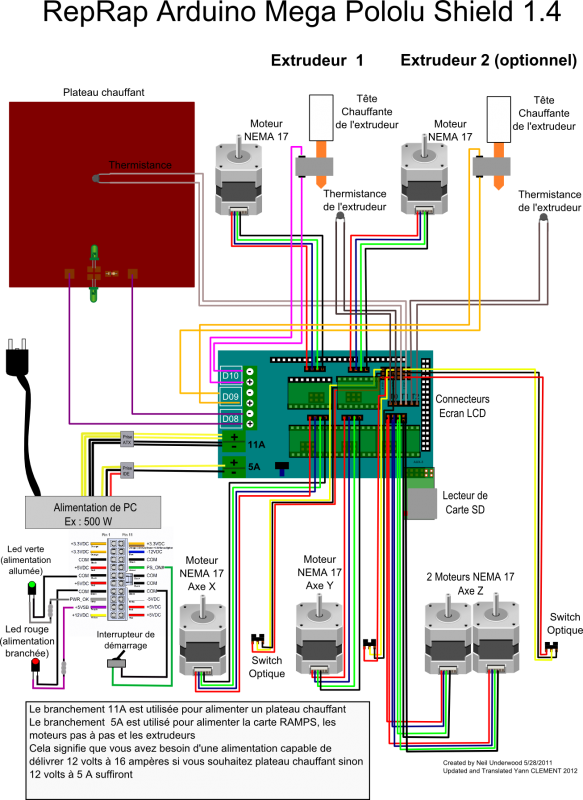

hoz74 Posté(e) Février 4, 2016 Posté(e) Février 4, 2016 tiens, en passant, comment tu démarre l'alim de PC 'proprement" ? car je sais qu'il y a 2 pin a toucher sur la prise de la carte mere, juste un bouton poussoir entre ces 2 fils et en avant ?
minipousse01 Posté(e) Février 4, 2016 Posté(e) Février 4, 2016 il y a 16 minutes, hoz74 a dit : tiens, en passant, comment tu démarre l'alim de PC 'proprement" ? car je sais qu'il y a 2 pin a toucher sur la prise de la carte mere, juste un bouton poussoir entre ces 2 fils et en avant ? Salut Hoz74 perso j'ai suivi ce schéma et nickel mon heatbed monte à 60° en même pas 2 min avec le lancement de la chauffe de la buse ensuite tu compte 1 min donc c'est top avec une alim atx de 480w. Moi j'ai shunté ou tu vois l'interrupteur de démarrage vu que l'alim avait déjà un bouton de mise en marche. A+ 1
