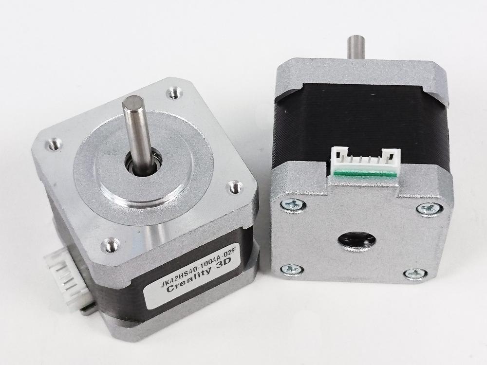

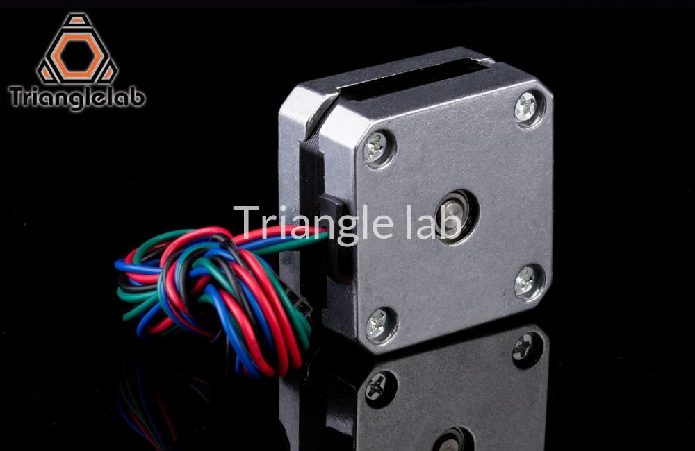

Je bloque sur un petit point sur le câblage de mon nouvel extrudeur de type BMG bondtech.
J'ai un stepper pancake que je vais utiliser pour le mettre en direct drive mais il est câblé différemment  que celui d'origine.  Celui d'origine est en Jst 6 pins (avec 4 pins d'utilisés) et celui que j'ai reçu est avec une prise dupont 4 pins. Et je n'ai malheureusement pas trouver d'adaptateur Jst 6 pin mâle / Dupont 4 pins mâle pour utiliser le câble d'origine.
Original :
Résultat de recherche d'images pour "stepper extruder CR10s"
Nouveau :
02
Je ne sais malheureusement pas à quoi correspondent les symboles sur les câbles d'alimentation d'origine.
Est ce que vous savez à quoi correspond les pins de l'extrudeur sur la carte de contrôle ? j'aimerais pouvoir utiliser les prise d'origines et éviter de couper et ressouder les câbles.
Merci d'avance 🙂

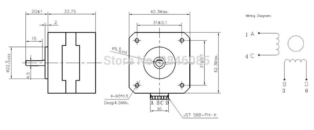

Pour le nouveau moteur, j'ai le diagramme du fabricant, c'est plus sur la carte et le câble d'origine que je me pose des questions.
Il y a 17 heures, bernard3D a dit :
le câblage d'origine doit correspondre à ceci:
Impeccable, avec ça, j'ai réussi à brancher tout ça 🙂 . merci bien
