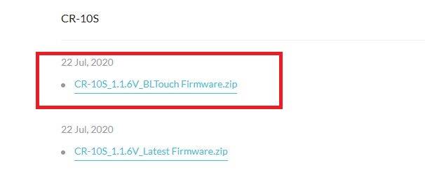

LePrinterdu44 Posté(e) Juillet 29, 2020 Partager Posté(e) Juillet 29, 2020 il y a une heure, papagalak a dit : Tout à fait comme le dit @raoullevert , tu peux envoyer le marlin de ton choix par le biais d'arduino ide. Va sur le site creality si tu veux leur firmware, sinon il y a plusieurs site qui donne des version compilé ou avec des instructions suivant les paramètres que tu veux ( bltouch, touch,mi, fin filament...) Il existe une version de la firmware creality pour le BLtouch ??? Lien vers le commentaire Partager sur d’autres sites More sharing options...
papagalak Posté(e) Juillet 29, 2020 Partager Posté(e) Juillet 29, 2020 Sur la toile en tapant les bons mots, quand on cherche on trouve. Sur le site creality il y Firmware Sur d'autre site il y des personne qui font part de leurs infos. As toi de voir ce que tu cherche. Lien vers le commentaire Partager sur d’autres sites More sharing options...
fran6p Posté(e) Juillet 29, 2020 Partager Posté(e) Juillet 29, 2020 Il y a 3 heures, LePrinterdu44 a dit : Il existe une version de la firmware creality pour le BLtouch ??? Sur le site de Creality : https://www.creality.com/download/33 Pense à ajouter le modèle de ton imprimante dans ton profil. En haut à droite de la page, tu accèdes à ton profil en cliquant sur ton pseudo: Tu choisis la ligne "profil", puis l'option "Modifier le profil": Tu effectues toutes les modifications que tu veux mais surtout la ligne "Imprimantes" que tu complètes: Et tu n'oublies pas de valider en cliquant sur "Enregistrer": Lien vers le commentaire Partager sur d’autres sites More sharing options...
