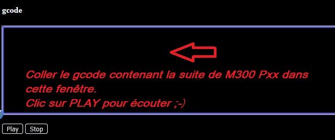

Y a t il moyen d’écouter les musiques , les gcode sans passer par l'imprimante stp ?
Si oui comment ?
Merci
Lien vers le commentaire
Partager sur d’autres sites
@moi51 Deux ans après (déterrage de sujet) 😱🙄
Pas simple mais faisable en étant astucieux 😉
Tu vas sur ce site .
Dans la seconde fenêtre intitulée «GCODE», après avoir sélectionné tout la suite de M300 Pxx d'un «fichier musical» (ouvert dans un éditeur de texte), tu colles cette sélection, puis clique sur PLAY :
Un conseil, baisse le son si tu ne veux pas devenir sourd 😄 . C'est très loin d'être harmonieux, AMHA tu  devrais vite t'en lasser.
