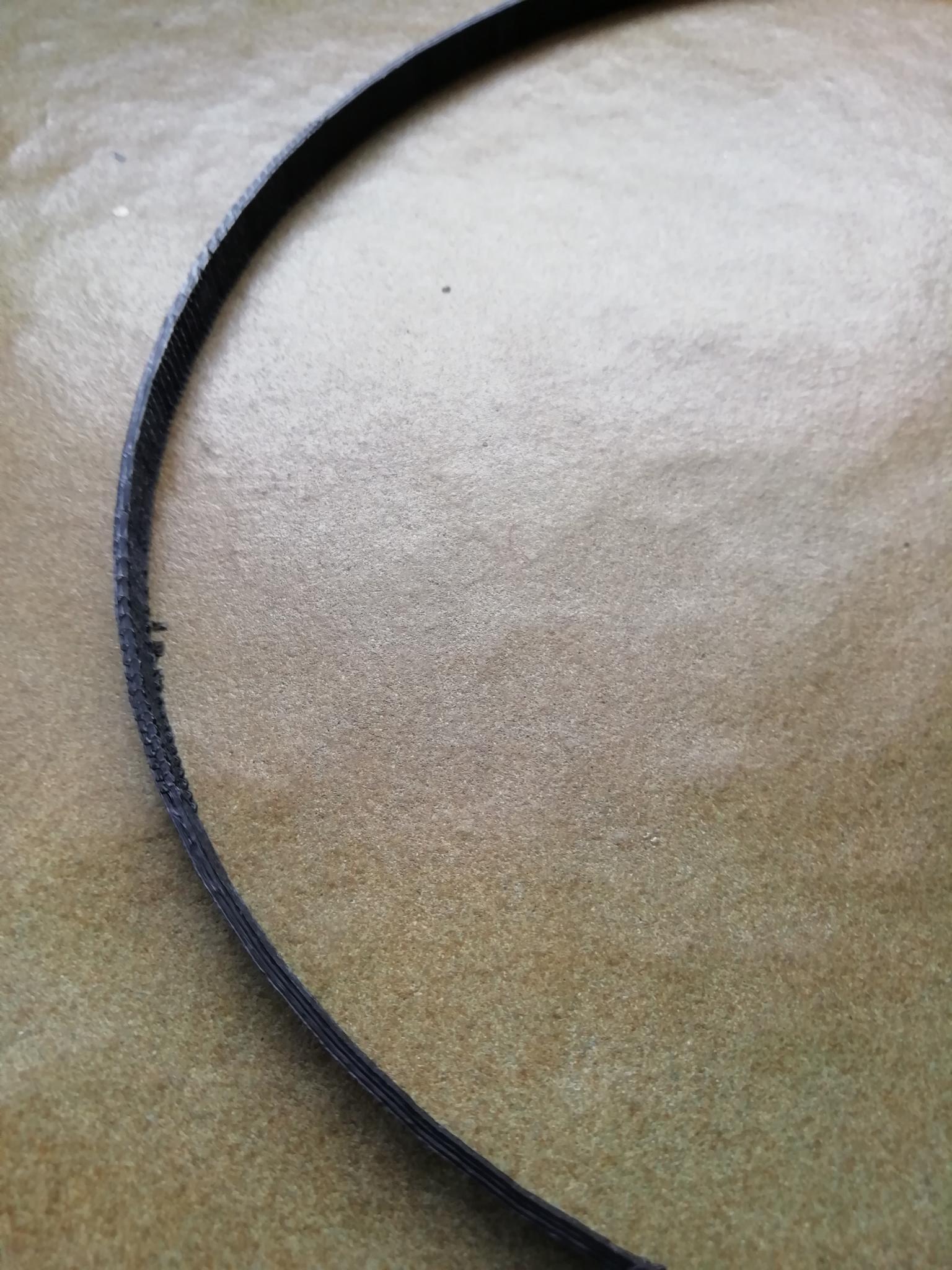

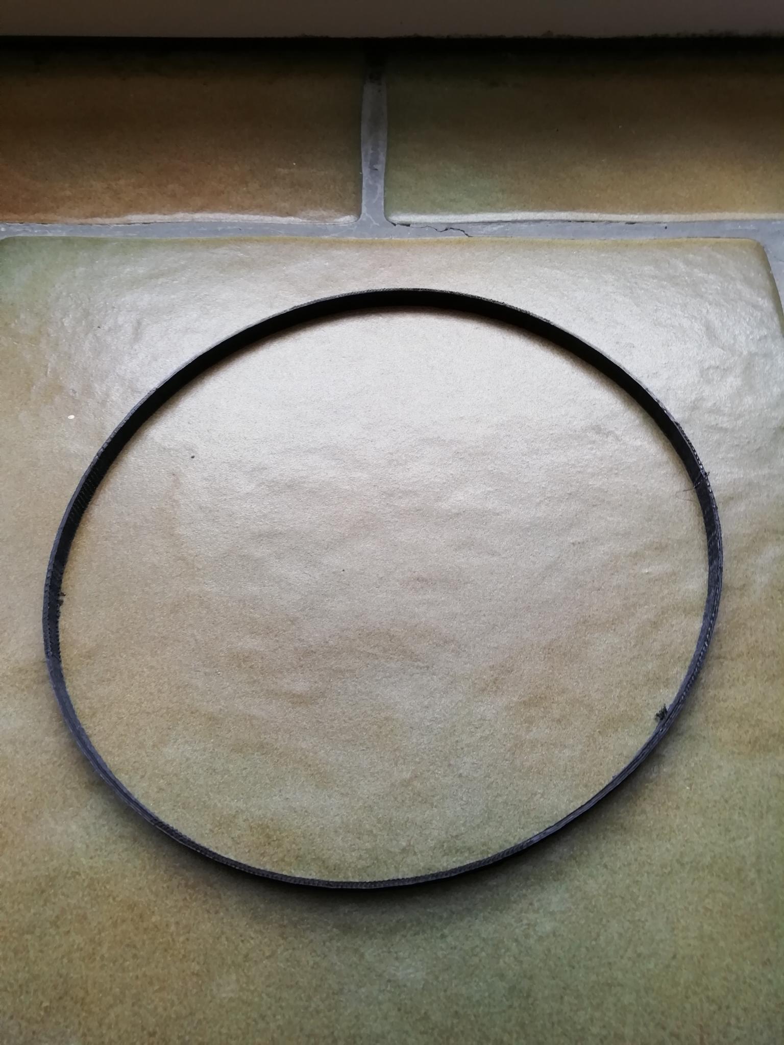

 j'avais besoin d'une courroie pour une platine vinyle
et donc je l'ai modelisée avec tinker puis je l'ai tranchée avec repetier
j'ai une epaisseur de 0.3 et une hauteur de 5 mm et une buse de 0.4
est ce qu'il vaut mieux mettre une buse de 0.3 voire de 0.2 ?
est ce que cela ameliorera la qualité
là le resultat est pas mauvais mais on peut toujours ameliorer
j'ai utilisé du filaflex
je pense que en mettant 0.2 en epaisseur ça serait parfait mais ça risque de bouger et ça risque de faire du vilain sur la fin
mais bon en 0.3 ça fonctionne mais il faut bien calculer la taille parceque ça manque un peu d'elasticité
je vais quand meme faire un essai en 0.25

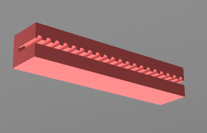

Expérience inverse, j'ai modélisé et imprimé des poulies crantées et un "belt-grip"
Imprimés avec ma buse habituelle de 0.4 Pas sûr qu'une buse plus fine améliorerait quoi que ce soit
AMHA la finesse est suffisante (la courroie rentre dans son logement comme Papa dans Maman)

salut JC
j'ai fait un essai en 0.25 et c'est nickel
j'en ai profité pour rajouter 2 cm de diametre paracerque c'était un peu tendu
en fait l'idée c'était  que si on imprime un cercle de 0.2 d'épaisseur avec une buse de 0.2 , la machine a juste besoin de faire un passage simple mais la réalité est peut être différente
je ferai quand même un essai en .02 avec une buse de 0.2 pour voir
sinon pour le bruit y a pas de souci
et pour l'élasticité non plus puisque en général les courroies de platines sont beaucoup plus souples que la mienne
donc je suis content , ça fait une utilité de plus pour mon imprimante 3D ..
