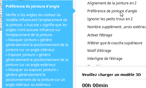

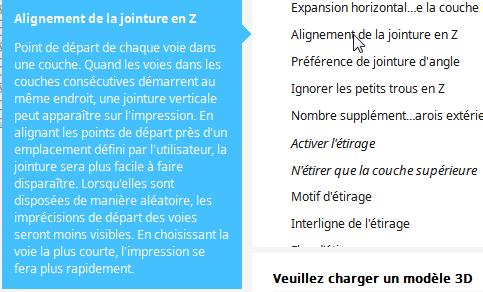

Ton problème vient du choix effectué (ou pas) dans ton trancheur pour la position du départ de chaque couche. Exemple avec Cura, section Coque:
Cura_coque-jointureZ.png.de37832847a77a7b3729b9f5979db3f4.pngCura-explications-jointure-Z.png.8520ec2d29d86976e1d6cc88cc048e83.pngCura-explications-preferences_jointure-Z.png.85e7f42aeac88171730468ab2389489a.png

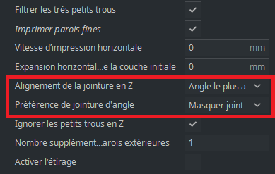

je viens de voir ton message. effectivement de base j'ai masquer la jointure et egalement angle le plus aigu. mais pour regler mon souçis je ne sais pas trop quel parametrage faire du coup.
ma retractation entre les couches est pourtant décochée (j'utilise cura mais j'imagine que c'est la même chose) . j'ai fait plusieurs test sur des benchys et le meme genre de souçis arrive tout le temps au même endroits. Le seul moyen de palier a cela ça a été d'imprimer le remplissage avant les parois et de mettre l'alignement de la jointure en Z au plus cours. mais du coup je me retrouve avec ceci
