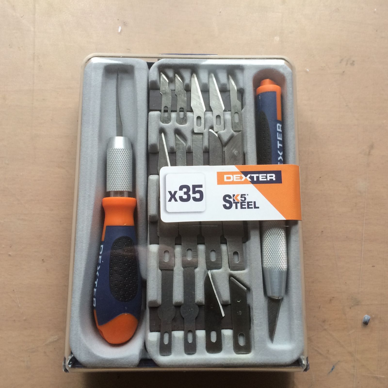

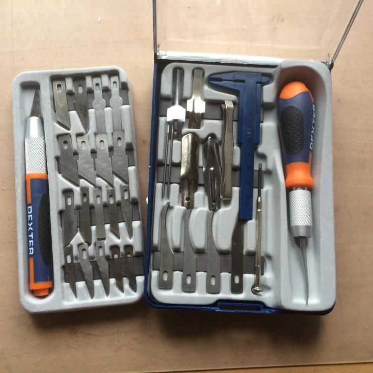

iPeP Posté(e) Février 5, 2016 Partager Posté(e) Février 5, 2016 Bonjour, Imprimer c'est bien... mais parfois nous avons aussi besoin de "finir" nos réalisations. J'ouvre donc ce topic pour discuter des outils, astuces et autres produits de finition. Pour débuter, je vous présente ma "boite magique", qui contient tous les outils de précision que j'utilise pour ébavurer et nettoyer... surtout quand il faut faire une attache étendue sur le plateau. Elle vient de chez LeroyMerlin et coûte la somme monstrueuse de 11, 30€. Les outils courbés sont vraiment très pratiques et les manches ergonomiques facilitent la précision. 2 Lien vers le commentaire Partager sur d’autres sites More sharing options...
