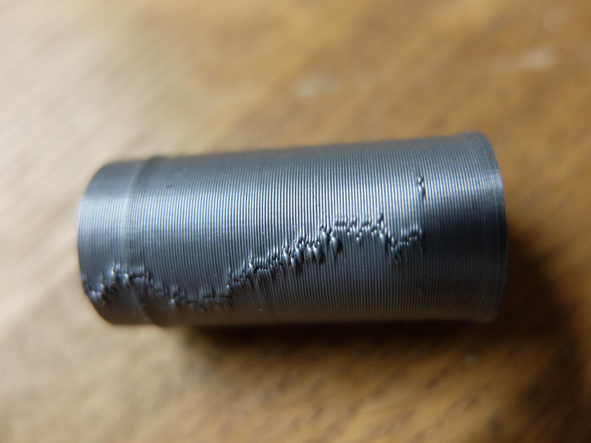

modidom Posté(e) Janvier 26, 2019 Partager Posté(e) Janvier 26, 2019 Bonjour à tous ,j'utilise une u20 depuis 1 mois et les surfaces qui ne sont pas horizontales présentent le défaut visible sur cette photo.Sur le benchy boat ,le défaut apparait d'une façon beaucoup moins marqué.Si quelqu’un a une idée ? Lien vers le commentaire Partager sur d’autres sites More sharing options...
lion02 Posté(e) Janvier 26, 2019 Partager Posté(e) Janvier 26, 2019 Bonsoir, A voir la photo je partirai plus sur le réglage de ton slicer, tu utilises lequel, cura simplify 3d ou autres. Ca ressemble a un problème de rétractation lors du changement de couche. Tu as vérifié lors de l'impression au moment du defaut si tu avais un changement de couche, une retractation. ..... J'ai eu un problème similaire avec Simplify 3d et jai corrigé en reprenant le profil du debut. lion02 Lien vers le commentaire Partager sur d’autres sites More sharing options...

modidom Posté(e) Janvier 27, 2019 Auteur Partager Posté(e) Janvier 27, 2019 Merci pour cette réponse,j'utilise cura 15.04.03.Depuis le départ j'ai ce défaut plus d'autres ,que j'ai pu éliminer en modifiant les paramètres Cura et en ajoutant les smoother.Je vais modifier la rétractation comme tu le conseilles.A l'impression je n'arrive pas à voir à quel moment ça se passe. Lien vers le commentaire Partager sur d’autres sites More sharing options...

fdorful Posté(e) Janvier 27, 2019 Partager Posté(e) Janvier 27, 2019 (modifié) Il y a 14 heures, modidom a dit : Bonjour à tous ,j'utilise une u20 depuis 1 mois et les surfaces qui ne sont pas horizontales présentent le défaut visible sur cette photo.Sur le benchy boat ,le défaut apparait d'une façon beaucoup moins marqué.Si quelqu’un a une idée ? Plutôt qu'une photo post print, il serait plus utile de montrer une photo in situ, c'est à dire son emplacement sur le plateau de l'imprimante lors de l'apparition des défauts et du gcode généré, car c'est un problème de rétraction lors du changement de mouvement de l'extrudeur. Le support de S3D mentionne ça sous blobs and zits. https://www.simplify3d.com/support/print-quality-troubleshooting/#blobs-and-zits Vous chargez cette page avec Chrome et vous aurez une traduction... et des solutions Modifié (le) Janvier 27, 2019 par fdorful Lien vers le commentaire Partager sur d’autres sites More sharing options...
