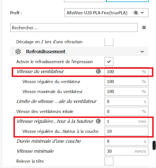

Bonsoir,
Sans parler du PLA à proprement parler, quelle laque utilises-tu ?
Il est recommandé de désactiver le ventilateur pour les premières couches.
Enfin tu peux passer ton bed à 65-70°C (inertie).

Pour la laque, une laque ordinaire  Fixation Strong .. mais ce propos, on la met sur le bed chaud ou froid ? moi j'ai mis sur le bed  chaud et lancer l'impression directe
j'utilise cura 3.6 , existe t'il une option pour couper le ventilo aux premières couche ? ou doit on le faire en manuel ?

Oui voici les options
