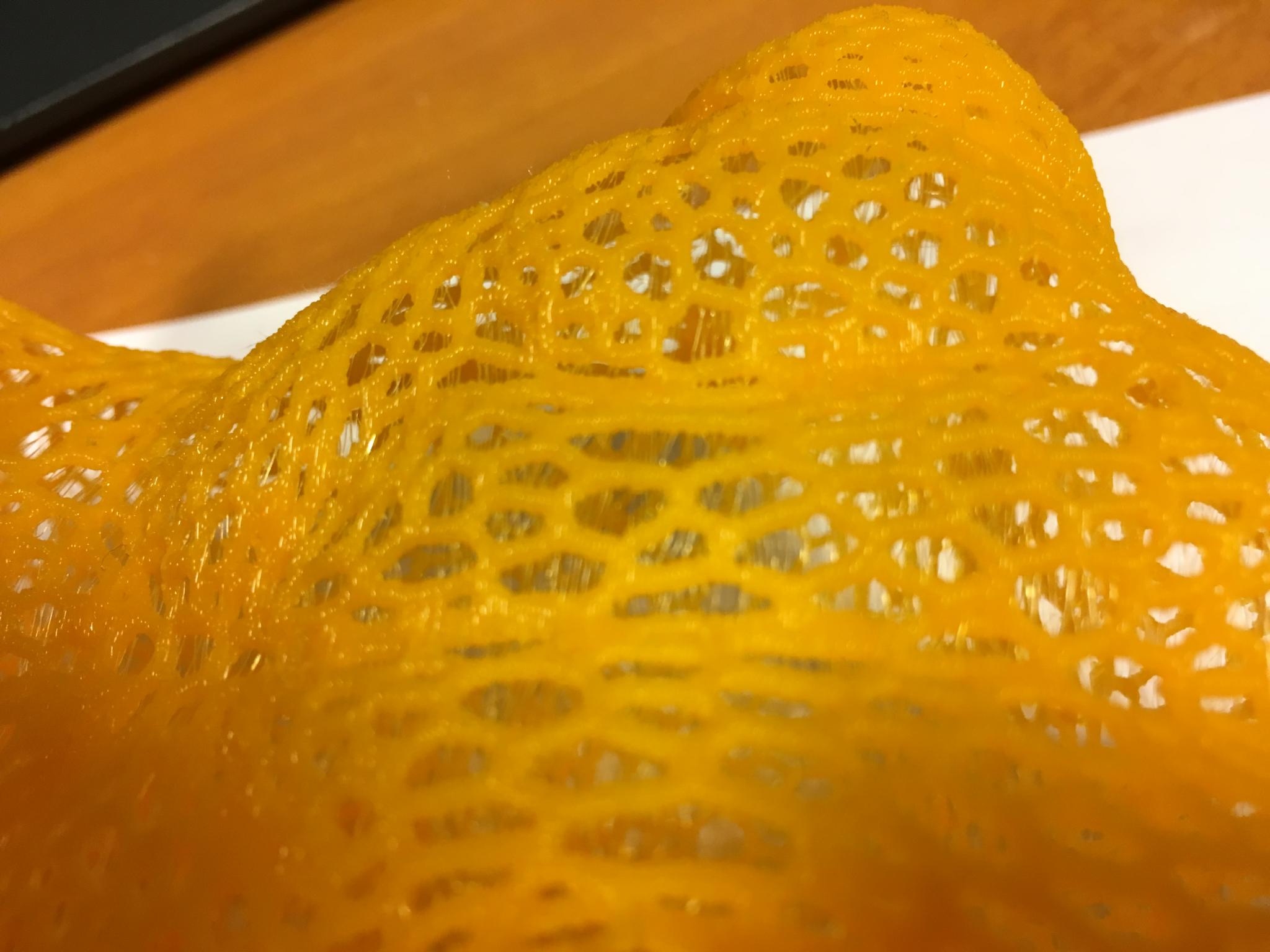

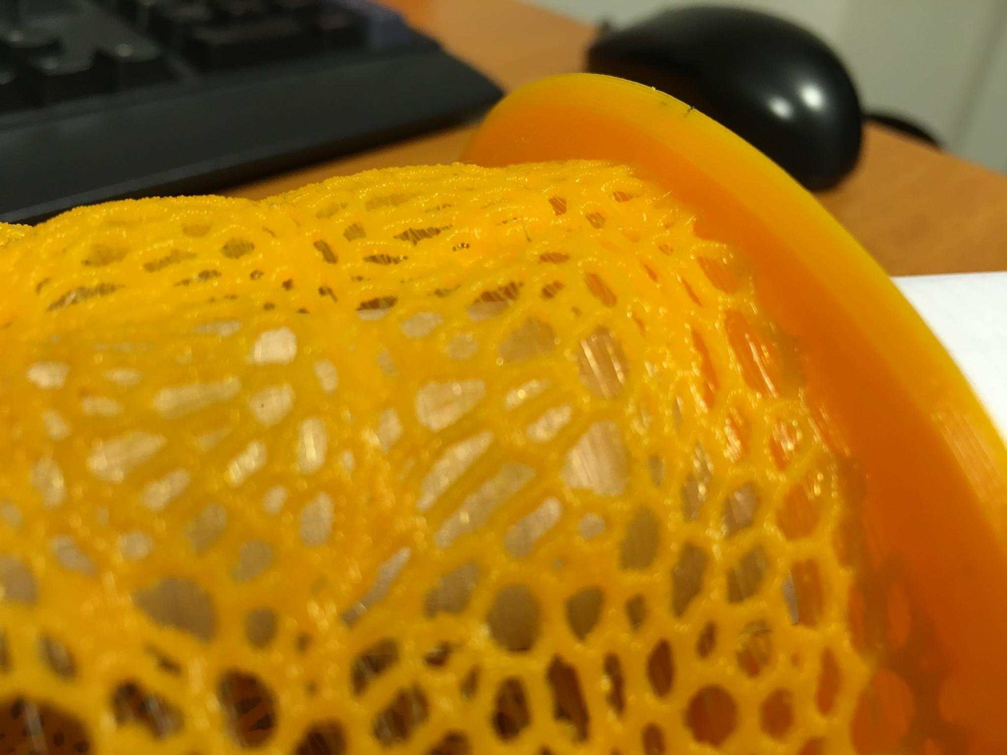

J'ai voulu imprimer, a nouveau, un buste d'homme en voronoi. le soucis c'est que j'ai des filaments dans les trous du voronoi. J'ai tout essayer descendre la température par pallier de 5° de 220 jusqu'au 180°c, Augmenter la rétractation (jusqu'a 5 mm et une vitesse élevée) , j'ai changer de slicer (bon la j'ai même pas pu imprimer la buse faisait n'importe quoi). Malgré l'ensemble de ces modifications j'ai toujours le même soucis.
J'ai reussi à en imprimer un sans filament il y a 6 mois mais entre temps j'ai changer l'extrudeur.
Je vais essayer ce soir un nouveau slicer sans paramètres modifiés, puis une impression avec une hauteur de couche de 0.4 mais je ne sais plus quoi faire.
La sensation que j'ai ce n'est pas que le filament coule mais plutôt qu'il reste coller à la buse et qu'il est entrainé lorsque la buse se deplace (alors que pour moi j'ai mit un offset en Z).
Voici des photos de l'impression
Merci d'avance pour vos conseils.

Pour le moment c'est assez difficile de voir d'ou viens le problème. Mais si avec une rétraction de 5mm ça fait toujours des fils c'est qu'il y a un problème quelque part.
Depuis que je suis passé à cura il y a un an j'ai réussi à éliminer quasiment tous les fils de mes impressions, juste quelques fils très fins dans les endroits compliqués. D'ailleurs si les fils ne sont pas trop épais on peut les enlever avec un briquet ou un chalumeau en passant par a-coups
Justement moi aussi j'avais reussi à les enlever...
mais j'ai la sensation que c'est que la buse racle le filament imprimé plus qu'autre chose c'est possible ?
Modifié (le) par Charles25
Oui j'ai mit un offset en Z de 1 mais aprés j'ai peut etre pas mit au bon endroit car j'ai trouvé plusieurs zone ou le mettre.
Je l'ai mit "Decalage en Z lors d'une rétractation" de ce que je me souvient, je suis pas devant le logiciel
oui je parlais du décalage lors d'une rétraction. Sous cura je suis en général à 2,4mm de rétraction à 45mm/s et avec un décalage de 0.3mm lors des rétractions
Modifié (le) par BastienX8
j'ai mit 3 mm de rétractation à 100 mm/s et le décalage est de 1 mm.
Mais la tête frotte la ligne de plastique qu'elle imprime ....
Est-ce qu'un hauteur de couche insuffisante peut provoque cela ?
Je ne pense pas, j'imprime en général à 0.1, 0.15 et 0.2mm. Par contre peut-être que ta première couche est trop écrasée, ou que tu sur-extrude un peu, ce qui fait qu'il y a plus de plastique que prévu (et donc la tête frotte)

Bonjour
J’ai résolu le soucis en passant au réglage de bases avec Cura 4.0.0
Mes voronois sont magnifiques mais surtout j’en imprime en boucle pour mes collègues ;) d48dca05165f9cde499e0883906912d1.jpg
Merci pour vos réponses et votre aide
