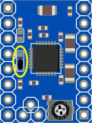

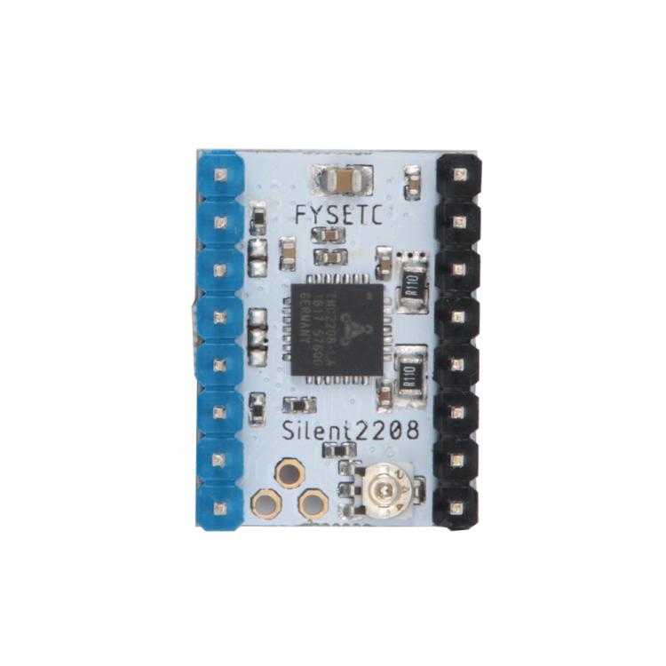

Francis. Posté(e) Janvier 29, 2019 Partager Posté(e) Janvier 29, 2019 Je viens de faire passer ma bonne vieille BCN3D+ en Marlin 1.1.9, TMC2208 pour les axes XYZ et DRV8825 pour l'extrudeur. Manque de bol, j'ai eu une panne sur la RAMPS pendant le changement des steppers: Z ne marchait pas. Comme ça ne marchait plus en remettant l'ancien driver, j'ai testé les composants de la RAMPS et j'ai trouvé un résistance de 10K coupée. J'ai suivi la procédure décrite ici: https://www.instructables.com/id/UART-This-Serial-Control-of-Stepper-Motors-With-th/ mais en soudant mais en soudant des résistances SMD entre les pins du connecteur AUX2 et en soudant les fils entre AUX2 et les pins MS3 des steppers XYZ et E0. Modifié les fichiers Configuration.h, Configuration_adv.h et pins_RAMPS.h. X:ok Y:ok Z:pas terrible. E0: ok, mais il semblait que les TMC2208 ne soient pas adaptés pour le LIN_ADVANCE. Les steppers TMC2208 chinois de chez FYSTEC ont l'entrée UART à la place de MS3, mais il faut ajouter un pont en soudure sur le stepper. Je n'ai pas réussi à faire fonctionner correctement le Z avec deux moteurs sur un TMC2208. J'ai donc transformé le socle E0 en Z2 et le E1 en E0 (à cause du câblage UART qui était déjà fait pour E0. J'ai utilisé le TMC2208 prévu pour l'extrudeur pour le Z2 et remis un DRV8825 pour l'extrudeur à l'emplacement E1. Adapté la configuration pour X Y Z Z2 et E0 dans les fichiers et ça a marché. Le diagnostique des TMC via la commande M122 et les réglages de courant par M906 sont bien pratiques: ça évite les compilations et les téléchargements répétitifs. Il faut juste introduire les réglages trouvés dans Marlin et compiler et charger une dernière fois. Lien vers le commentaire Partager sur d’autres sites More sharing options...

Francis. Posté(e) Janvier 29, 2019 Auteur Partager Posté(e) Janvier 29, 2019 Je ne connais pas les détails de la MKS Gen 1.4, mais je crois qu'elle est l'équivalent de la RAMPS et de l'arduino Mega 2560 sur un seul board. Si tu utilises les TMC2208 V1.2 de Fystec, n'oublie pas qu'il faut faire le pont comme dans l'ovale jaune, sinon la pin UART n'es connectée à rien du tout. Lien vers le commentaire Partager sur d’autres sites More sharing options...
Tircown Posté(e) Janvier 29, 2019 Partager Posté(e) Janvier 29, 2019 Oui oui c'est fait Lien vers le commentaire Partager sur d’autres sites More sharing options...
