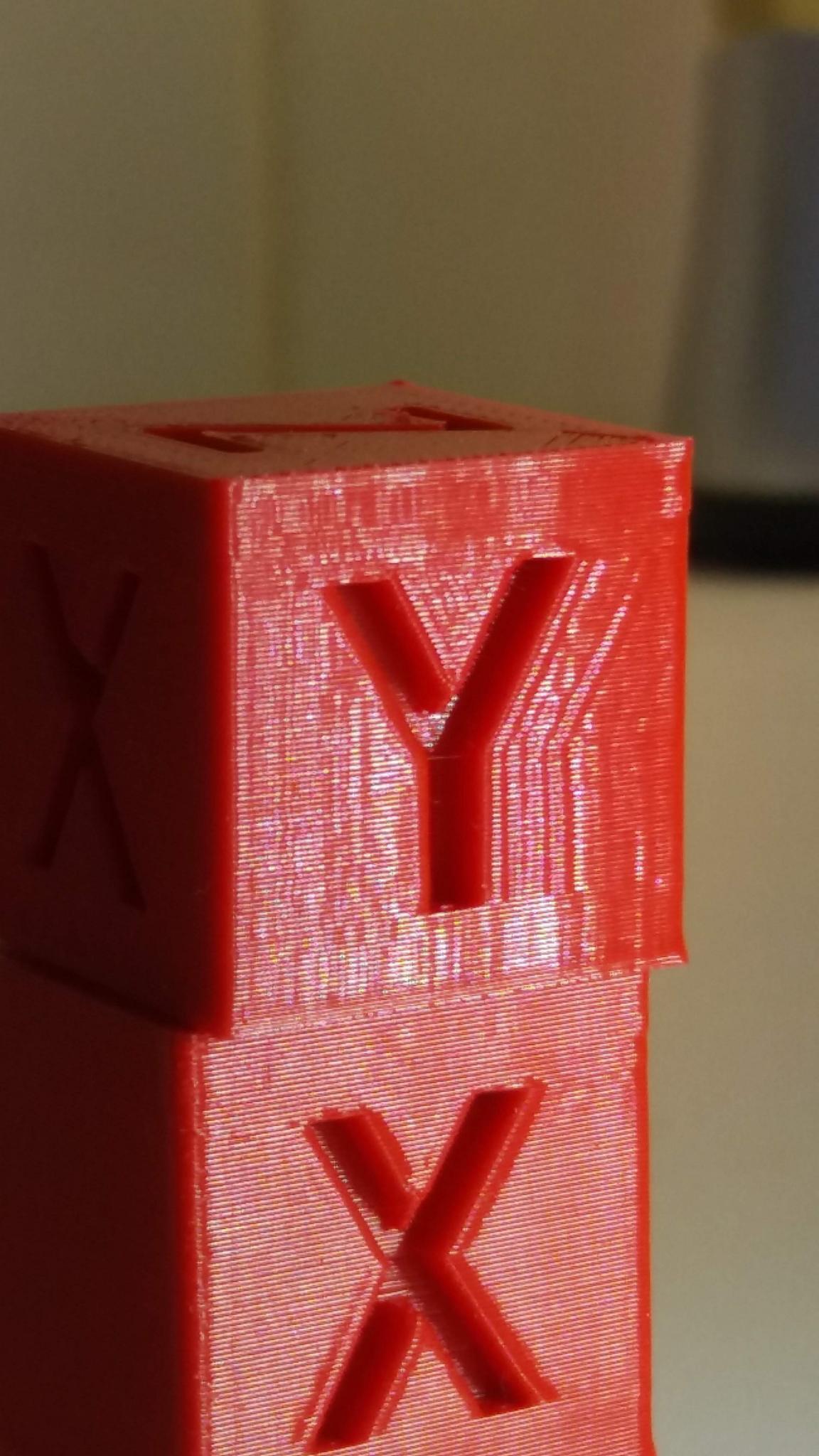

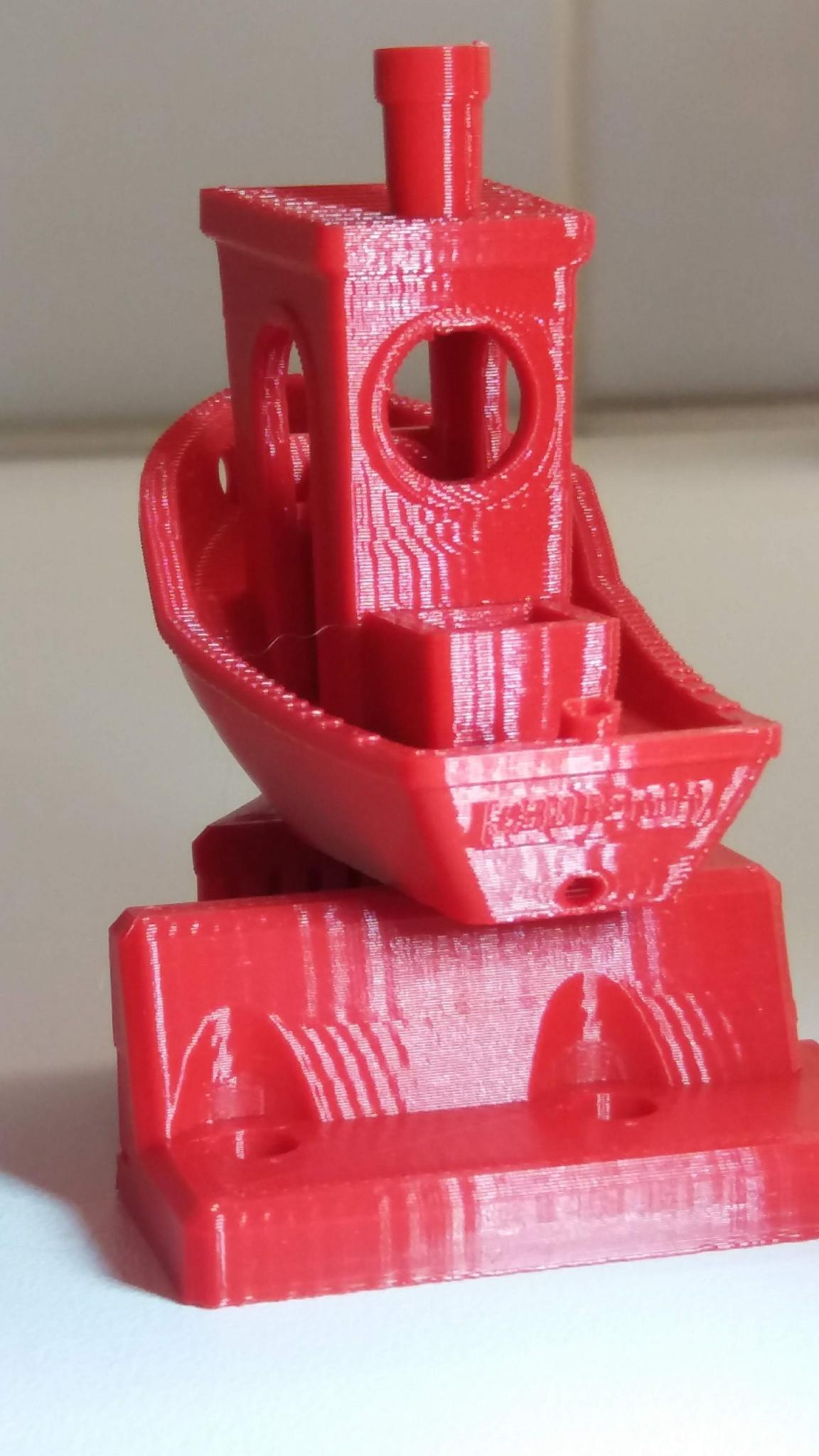

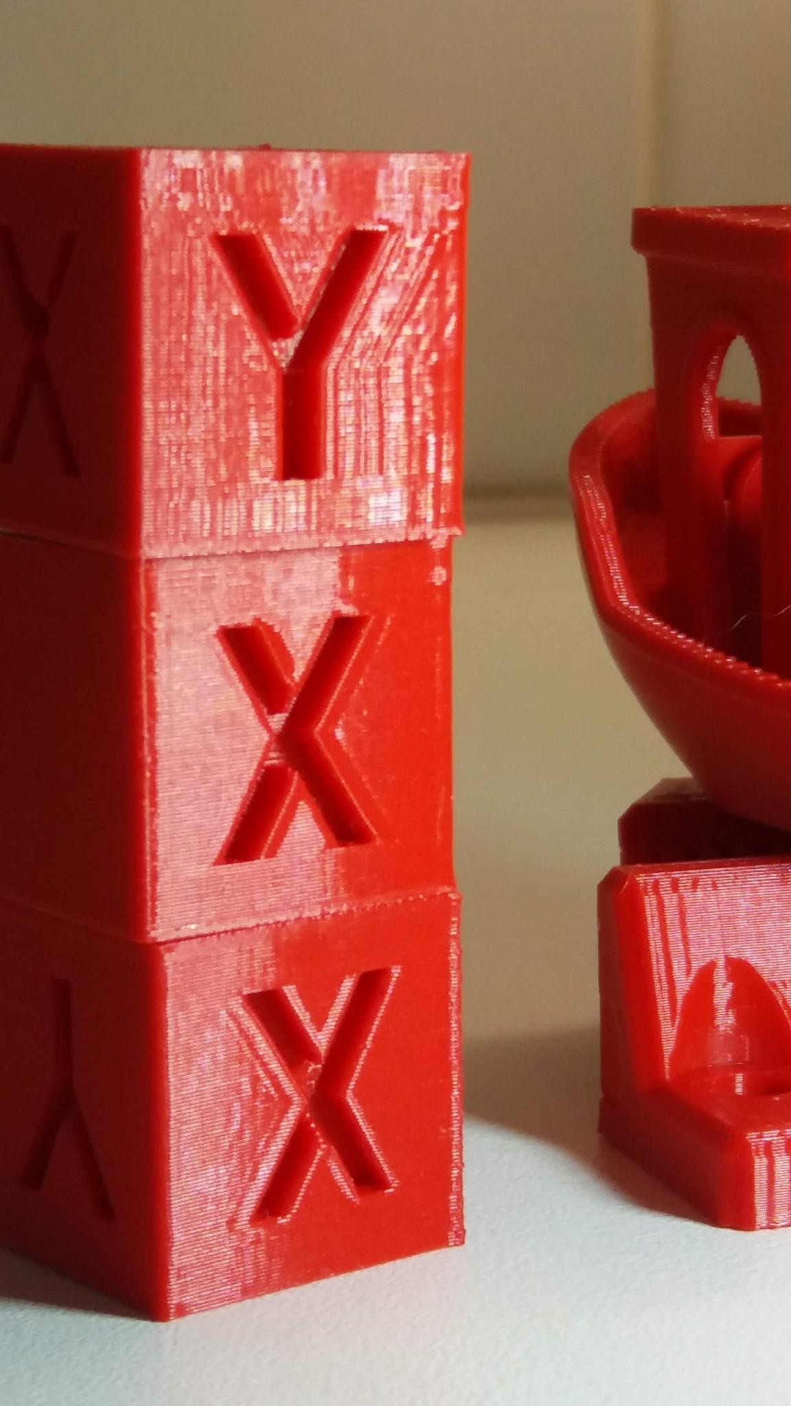

Depuis quelques temps je me retrouve avec du gosthing ou decalage sur l'axe Y, les première chose que j'ai faite contrôler tout l'ensemble de la mécanique ( jeu, vibrations, tensions courroies, points durs) mais rien n'y fait.20190201_095610.thumb.jpg.259670f4271714ab4a8f4b10320123cd.jpg20190201_095601.thumb.jpg.a2fdc1eb6e5aae71a03510a65b59319c.jpg20190201_095255.thumb.jpg.50d6c7117e5e4f70e906d2f02ca15dd1.jpg
voici les photos, on vois bien la différence entre l'axe X et Y
Je voudrais quand même vérifier mes vrefs pour voir s'il sont bien réglé ca ne fera pas de mal ça fait longtemps que j'y pensais, ce matin j'ai je suis tombé sur  ce post  https://www.lesimprimantes3d.fr/forum/topic/10459-pièges-des-réglages-vref-a4988-ou-drv8825/ .
J'ai eu un peu mal a tête en le lisant, mais je crois  que j'ai compris.

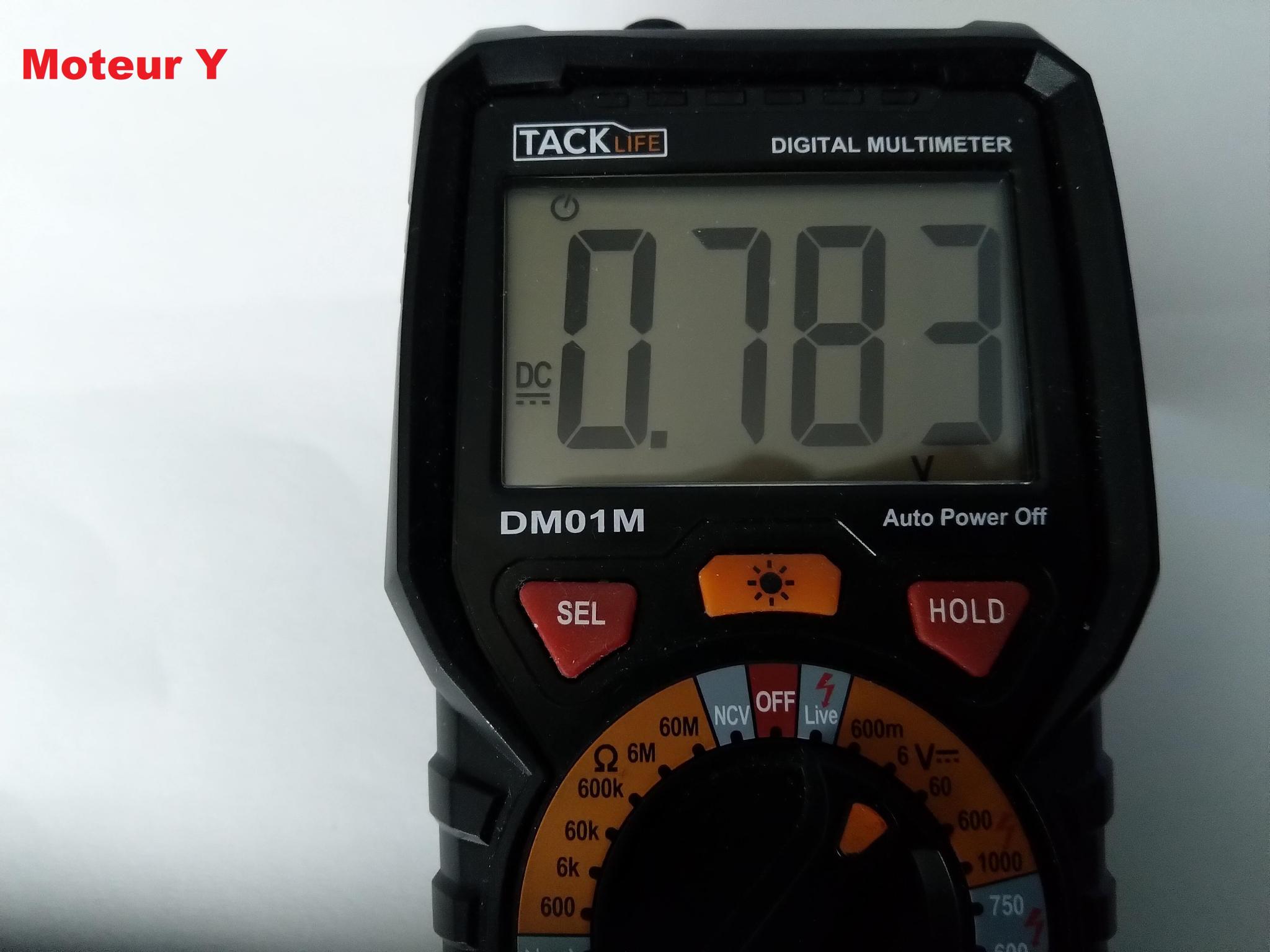

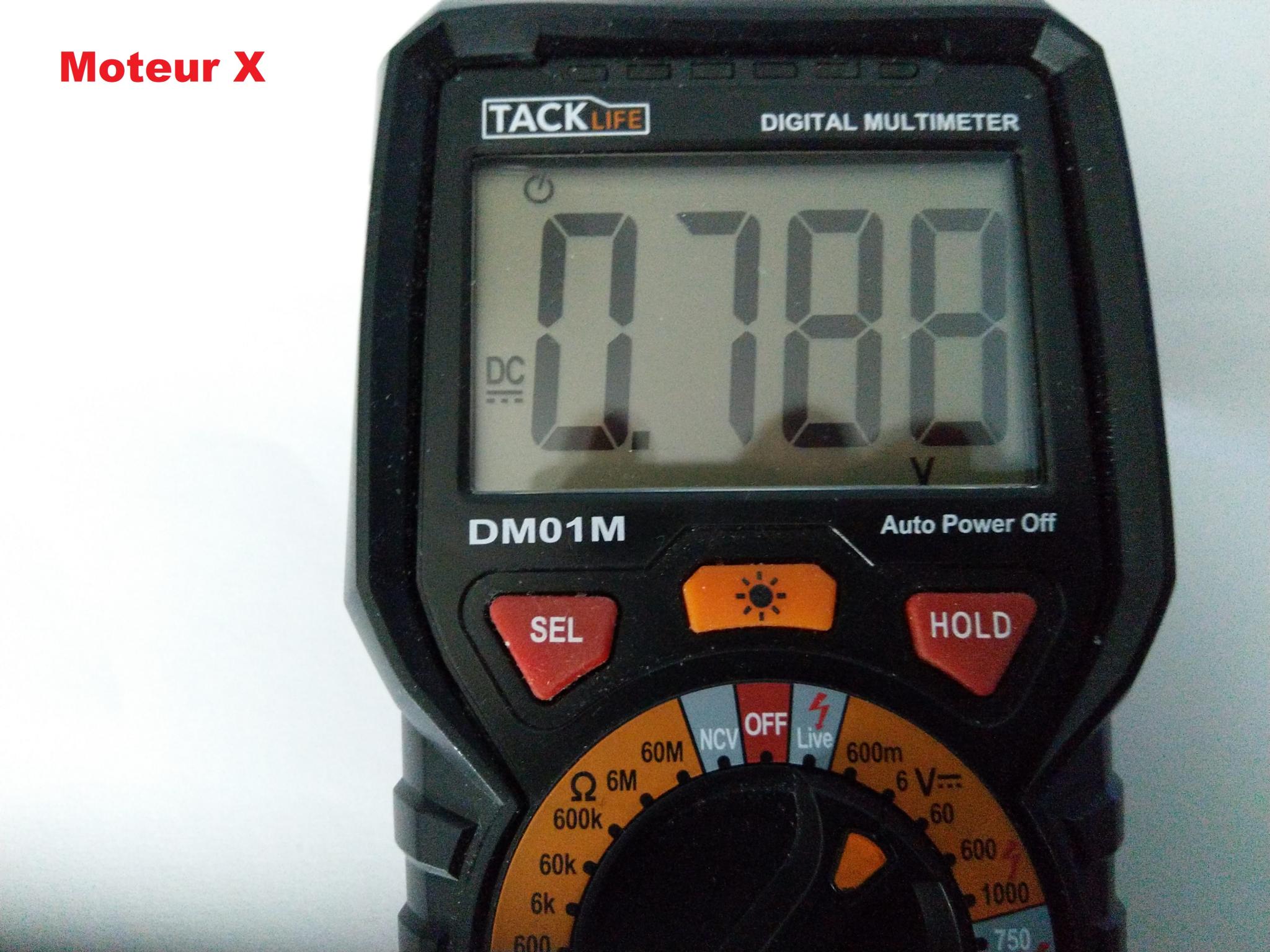

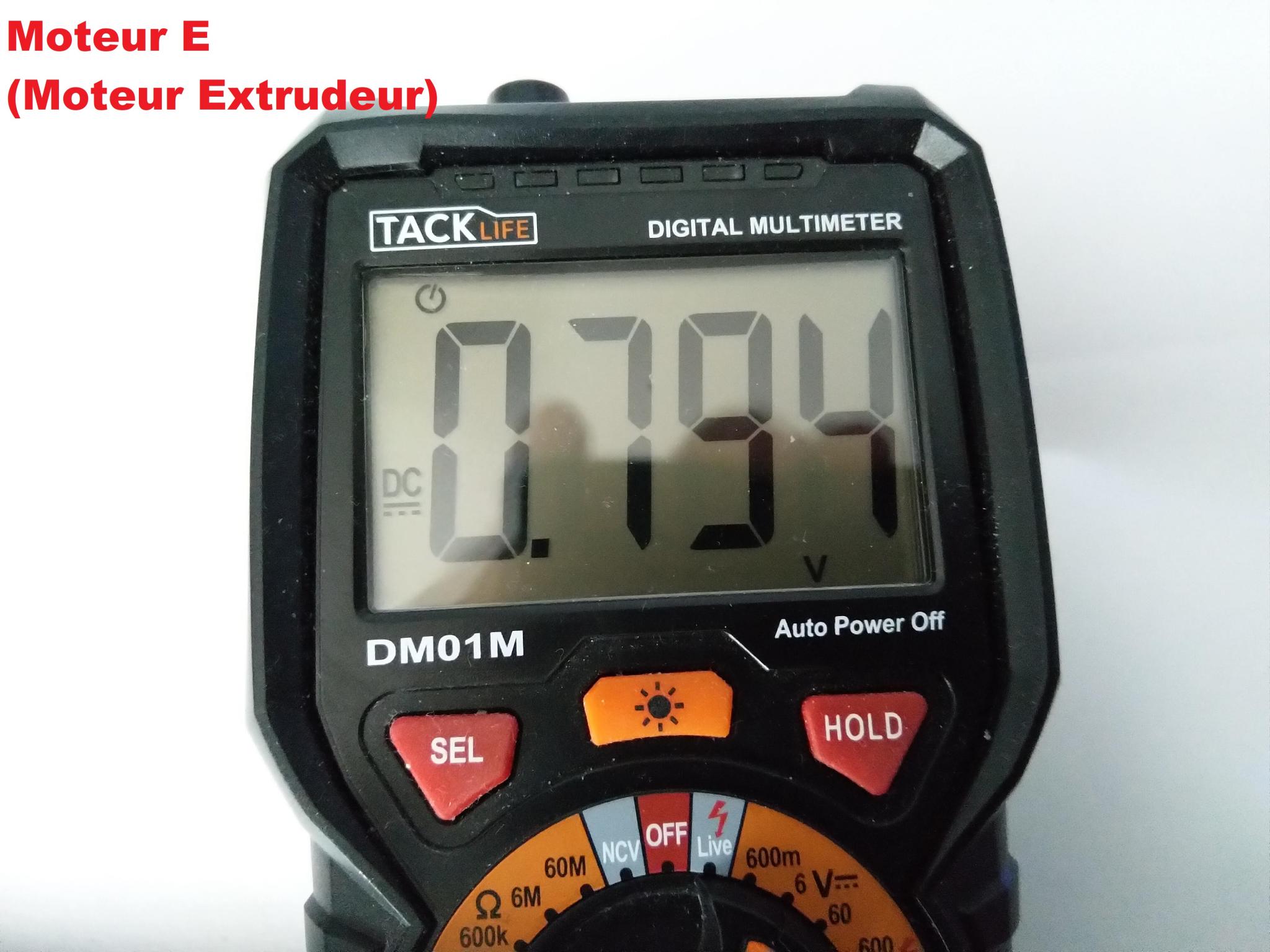

moteur Y,X,E  réf  JK42HS34-0844YA-06F  tension nominale  2,8v  résistance 2,1ohms soit 1,33A,

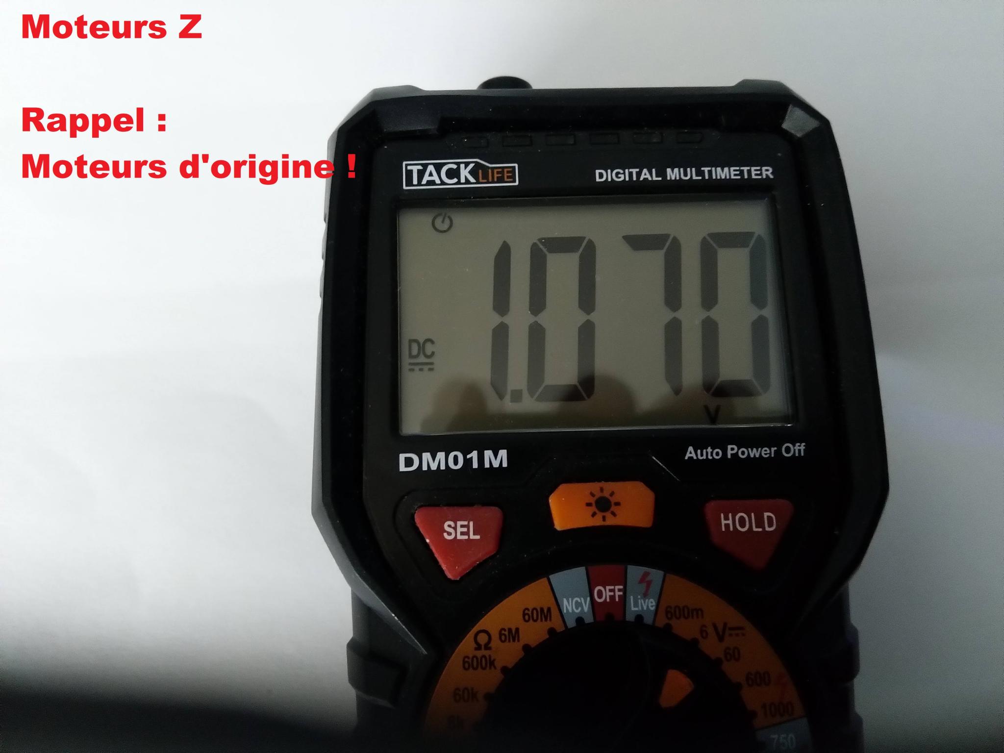

moteur Z    réf  JK42HS40-1004A-02F        tension nominale 2,8 v résistance 2,1ohms  soit 1,33A
D'après le post et le tableau
Je devrait avoir un vref de 0,75 v ,     vref= Inom X 8 X 0,1   , 1,33 /V2 =0,940 ça c'est mon Inom,  0,940 X 8 X 0,1 = 0,752 ça c'est mon vref

Bonne chance pour résoudre le Ghosting !
Et si tu pense qu'en contrôlant les Vref des moteurs cela supprimera le Ghosting... et bien... tant mieux pour toi.
Ne me demande pas comment ni pourquoi :
J'avais moi aussi (et je l'ai encore un peu) un problème de ghosting sur les impressions... étrangement uniquement sur les pièces et/ou modèle imprimés en PLA.
Si j'imprime avec du PETG ou de l'ABS, le Ghosting est INEXISTANT.
J'ai testé... tout ce qui était possible : changement moteur, ajout/suppression de damper, contrôle des Vref, etc...
C'est finalement en changeant les tendeurs de courroie que le Ghosting sur les pièces imprimés à quasiment disparu (inexistant sur les petites pièces, mais un peu visible sur les grandes +/- 20cm).
Alors cependant... en voyant que le Ghosting n'est présent que sur le PLA, j'en ai conclu que peut être il s'agissait sûrement d'un soucis de réglages sous Cura, étant donné qu'entre PLA et ABS et PETG, les paramètres étaient sensiblement différents (modifié par mes soins).
Mais j'ai pris le "coup de main" à imprimer avec l'ABS... et ensuite je fait mon lissage à l'Acétone... donc le Ghosting sur le PLA pour moi, n'est pas handicapant, vu que je garde les pièces en PLA pour moi seul (et/ou mon usage personnel).
