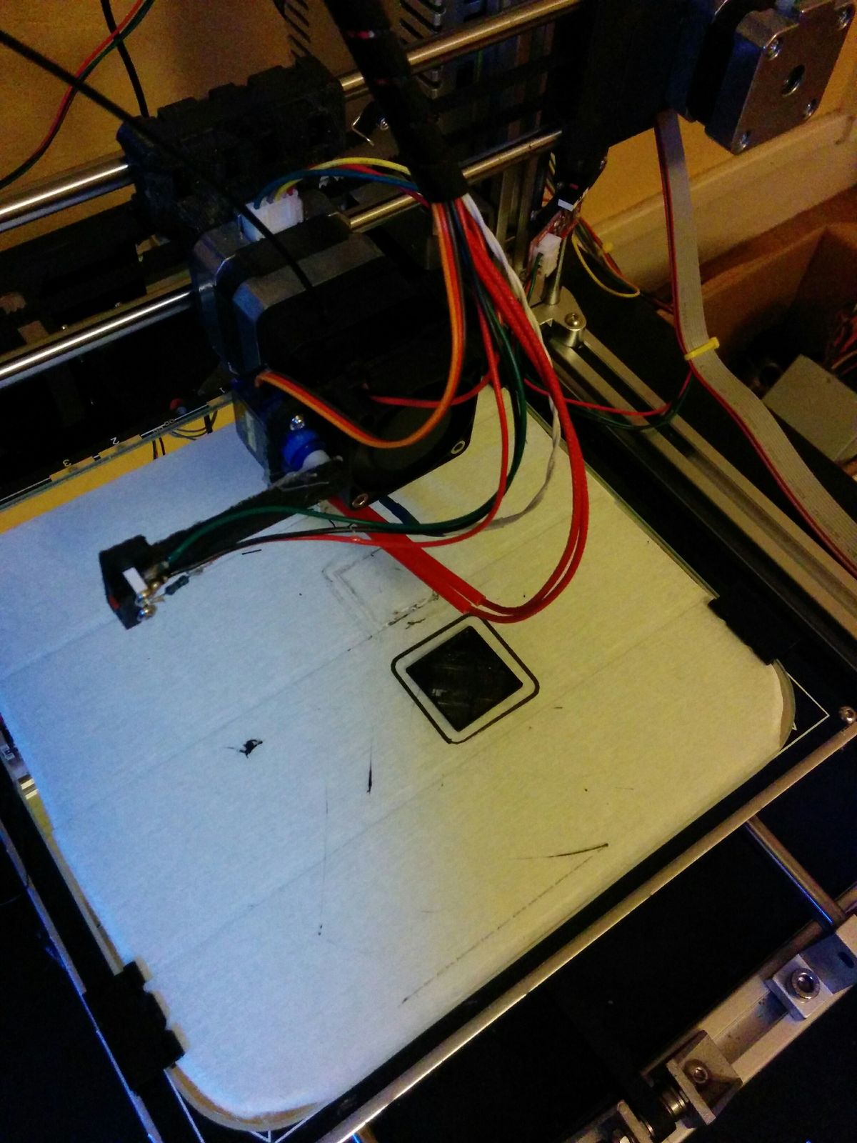

madcreator Posté(e) Février 7, 2016 Posté(e) Février 7, 2016 (modifié) Bonjour, Je suis depuis 4 mois l'heureux possesseur d'une imprimante 3D Prusa I3 de chez Folgertech (http://folgertech.com/products/folger-tech-reprap-2020-prusa-i3-full-aluminum-3d-printer-kit), au début tout imprimait super bien, j'arrivais à avoir des résultat vraiment sympa pour le prix de l'imprimante ! Début Décembre, j'ai voulu essayer d'imprimer de l'ABS, j'ai alors rencontrés des problèmes de buses bouchés, le tube PTFE inutilisable, etc... J'ai donc mis un petit moment avant que la buse soit finalement opérationnelle et recommence à extruder correctement. Malgré cela, depuis peu je n'arrive plus à imprimer un seul objet (aussi simple qu'il soit) correctement ! Le premier layer s'imprime quasi correctement mais le second n'arrive pas à coller, comme si la buse était trop haute. Or j'ai bien fait le level du bed et le premier layer s'imprime plutôt bien, donc je ne sais pas trop ce qui manque pour que cela fonctionne... J'imprime actuellement avec une buse de 0.4 mm et voici le résultat... Cela fait un mois que je bataille, maintenant que la buse refonctionne, j'ai l'impression que c'est le levelling qui pêche... Pourtant je fais cela méthodiquement (avant-gauche/arrière-droit,arrière-gauche/avant-droit) comme conseillé. Auriez-vous une solution ? Merci d'avance, Madz Modifié (le) Février 7, 2016 par madcreator
garcmi Posté(e) Février 7, 2016 Posté(e) Février 7, 2016 Je pense que c'est ta hotend qui chauffe trop et ton filament se tasse dedans. Est elle bien refroidie en partie haute, ton tube PTFE est il bien enfoncé ?

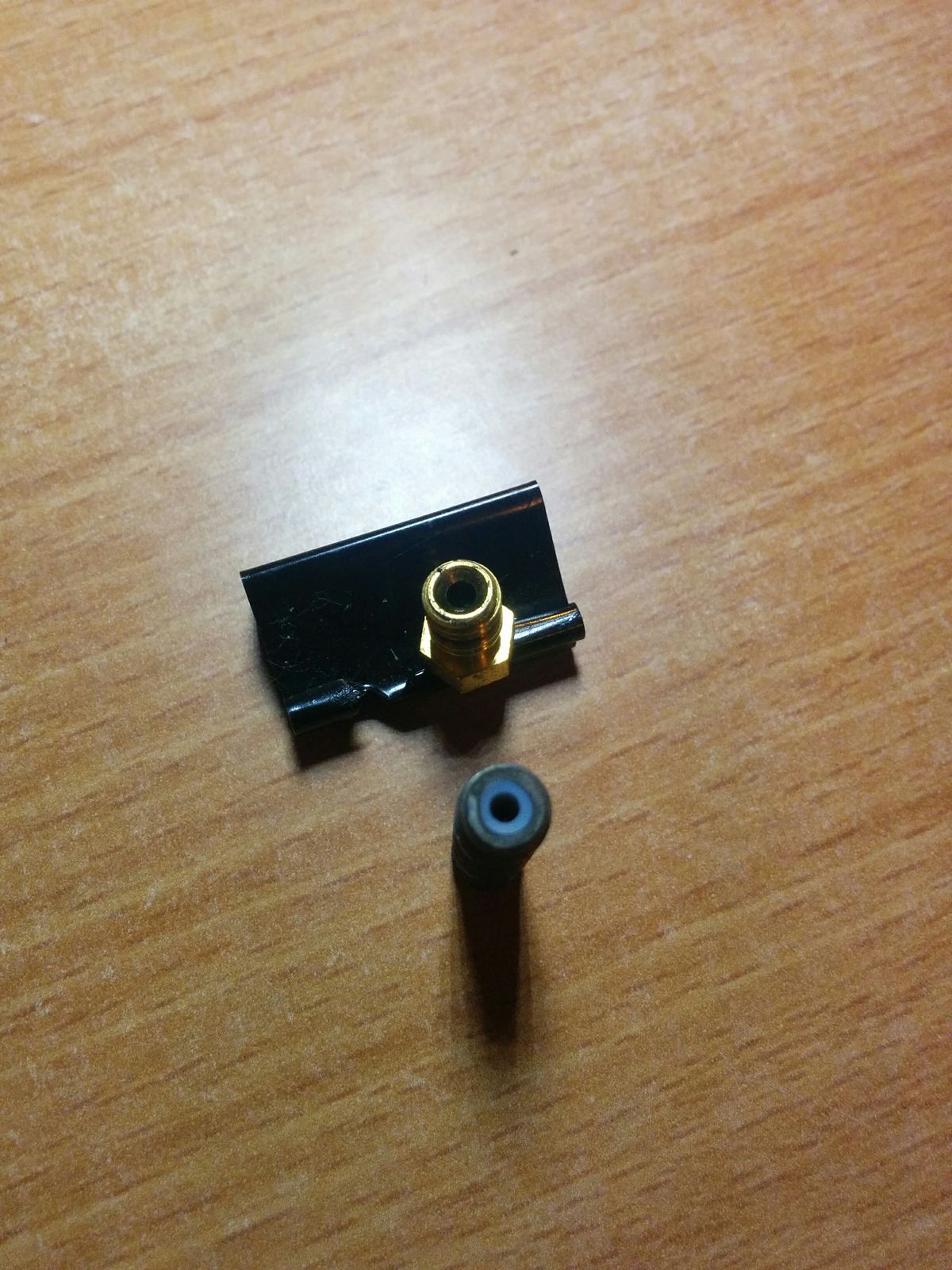

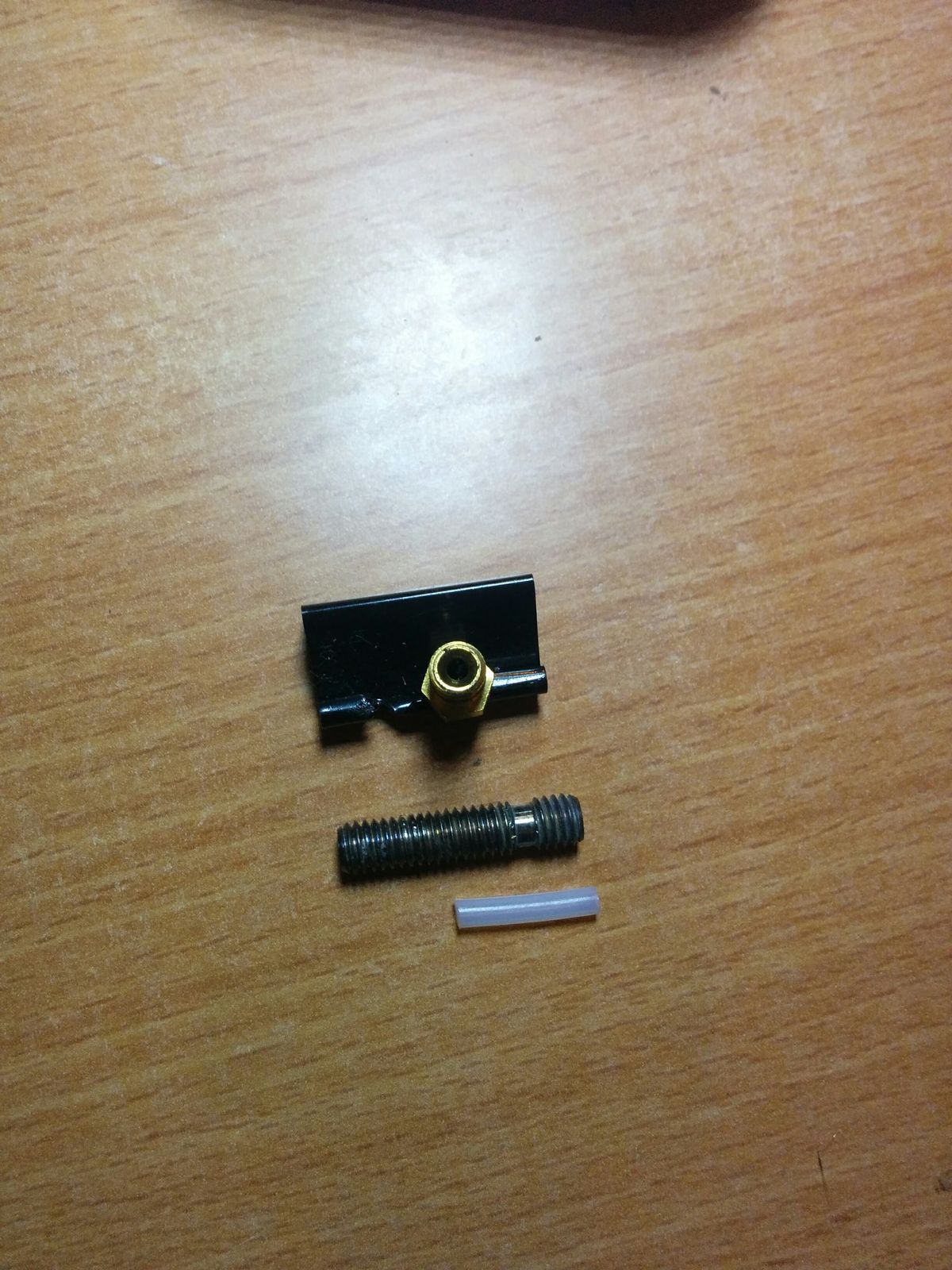

madcreator Posté(e) Février 7, 2016 Auteur Posté(e) Février 7, 2016 Ouep il y a bien le ventilateur qui tourne en permanence pour refroidir la partie haute. Pour le tube, cela peut être le problème (en gros c'est depuis que j'ai fais de l'ABS, et que la buse s'est bouchée à cause du tube que j'ai dû alors remplacer, que ça merde), je ne sais pas de quelle taille il doit être en longueur (le diamètre est bon). Pour permettre de m'aider, voici une photo de la buse et du chargeur, ainsi qu'un tube PTFE. Celui-ci fait-il la bonne taille ? Quand je monte le tout, et que je fais chauffer, le tube PTFE ne peut plus être enlevé, comme si il avait fondu à l'intérieur du chargeur, collé sur les parois, est-ce que cela peut venir de la mauvaise qualité du tube utilisé (normalement le PTFE résiste bien à la chaleur...) ?
garcmi Posté(e) Février 7, 2016 Posté(e) Février 7, 2016 peux être des restes d'ABS qui colle le tube essaye un nettoyage acétone

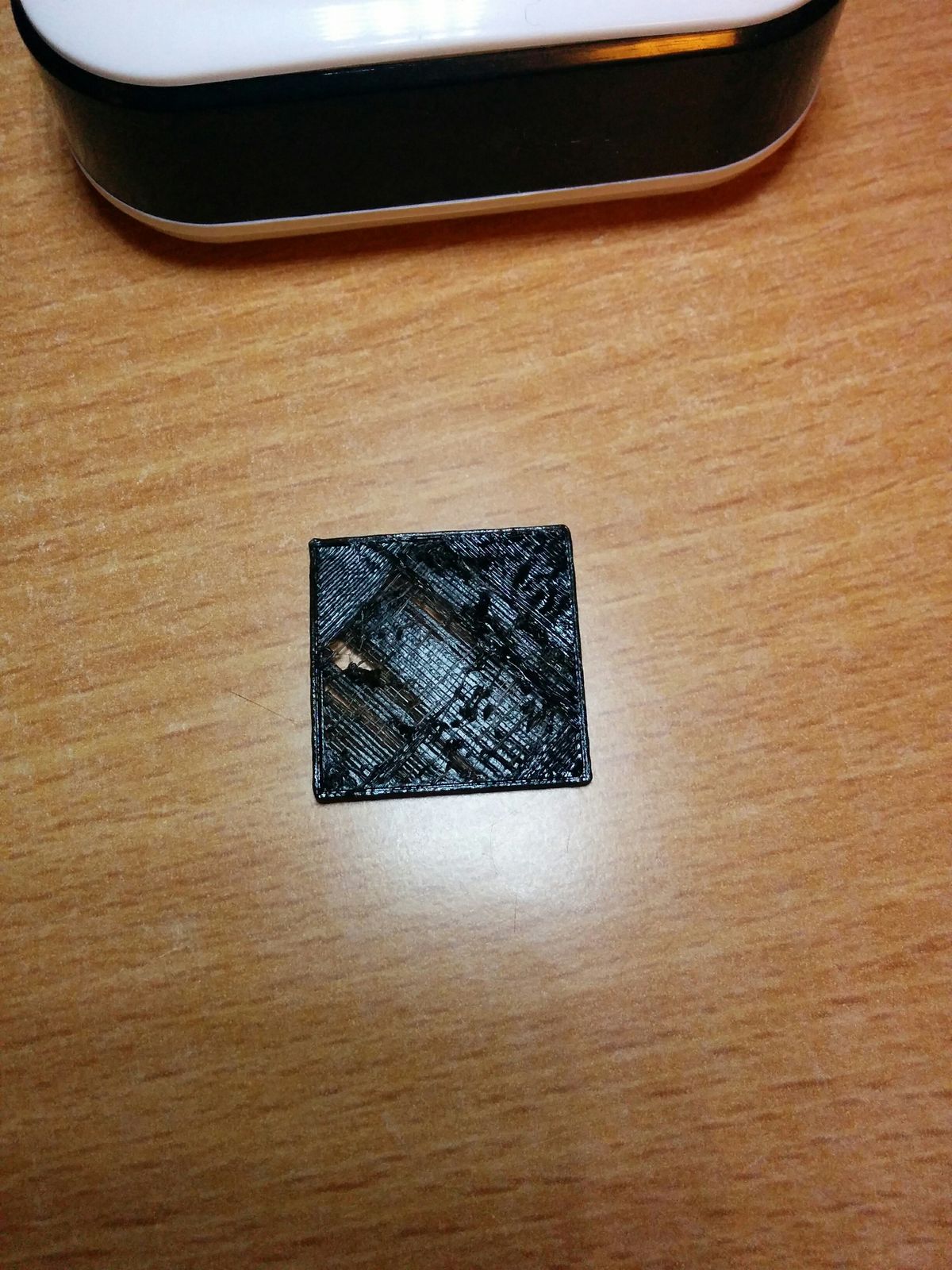

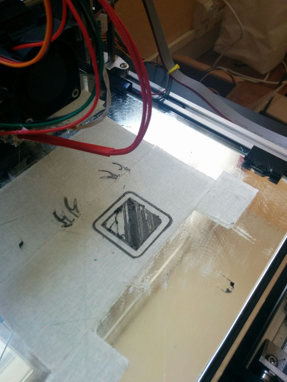

madcreator Posté(e) Février 9, 2016 Auteur Posté(e) Février 9, 2016 Ok j'ai fais tout ça et même un nettoyage en chauffant avec un chalumeau (très efficace au passage) mais en fait je me suis rendu compte que le truc qui bloquait dans le chargeur (le truc dans lequelle on glisse le tube PTFE) avait une fin de course. Du coup je pense avoir compris qu'il faut couper un tube assez long pou qu'il reste bloqué et qu'il aille quand même jusqu'à la buse d'extrusion. Avant il était trop court et à chaque retractation (pour traverser un périmètre, le tube PTFE remontait et ça foutait la merde dans la buse. Bon de ce côté ça a l'air beaucoup mieux, le filament s'écoule sans problème et sans boucher la buse. Maintenant j'ai un autre truc bizarre que j'ai du mal à comprendre, vous allez pouvoir m'éclaircir j'espère. Si j'essaie d'imprimer ce cube (http://www.thingiverse.com/thing:45225 Le premier layer s'imprime sans trop de problème, le contour du 2ème layer aussi mais c'est dans le remplissage que ça foire, la partie dans le coin (début du remplissage) est bonne puis après c'est comme si la buse se retrouvait trop haute. Du coup ma question est : - cela vient-il du mauvais levelling du lit chauffant : bizarre quand même vu que le premier layer s'imprime bien. - cela vient-il de l'axe X qui n'est pas totalement droit (les deux écrous sur les vis sans fins sont peut être mal aligné, j'ai quand même vérifié avec un niveau et cela paraissait correct) - cela vient-il d'autre chose ? des idées ? Merci pour votre aide, je suis content d'avoir pu déjà avancer vers une meilleure impression ! PS : j'ai linké une image du problème d'impression ! Il y a aussi pour info si cela peut vous aider l'endroit précis sur le bed où j'ai imprimé la pièce. Madz
ECOset Posté(e) Février 9, 2016 Posté(e) Février 9, 2016 Bonsoir, regarde coté entrainement de ton fil , manque peut être de de pression sur le fil , ou nettoyage...
Motard Geek Posté(e) Février 10, 2016 Posté(e) Février 10, 2016 Clairement un symptôme de sous-extrusion oui.
madcreator Posté(e) Février 10, 2016 Auteur Posté(e) Février 10, 2016 Le 10/02/2016 at 07:22, MatC a dit : Clairement un symptôme de sous-extrusion oui. Dérouler Ok mais alors pourquoi ça marche pendant un certain temps et après ça foire ? Surtout que si j'extrude grâceà l'option de repetier j'ai aucun problèmes, ça s'écoule bien !
Motard Geek Posté(e) Février 10, 2016 Posté(e) Février 10, 2016 Ta courbe de température est stable ?
